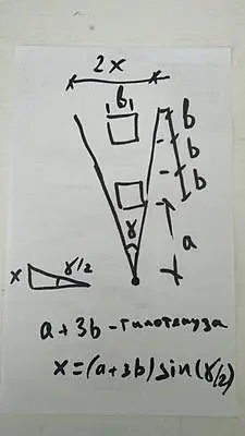

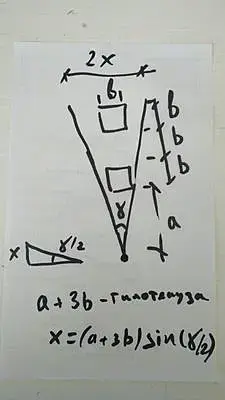

Я давно не был в школе и могу ошибиться, но по-моему надо оттолкнуться от этого:
Ну а дальше делите 2x на b и получаете число, на которое надо умножить грань куба, чтобы он был одинакового размера в перспективе

Тоже давно не был в школе, но тем не менее вопрос, при чем тут гипотенуза? =)
Сообщений: 17100
Она нужна чтобы найти катет, который равен половине размера дальнего куба в перспективе.

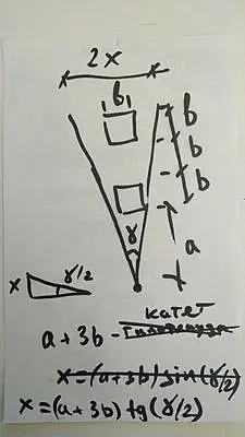

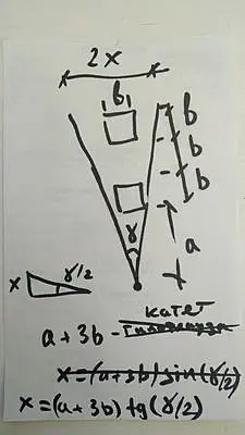

Аааа не, фааа-а-ак. Это же катет, а не гипотенуза.... Ну я хотя бы попытался)))) Короче, там неверно )))))
В общем, я догнал через свою же ошибку. Надо найти короткий катет, зная длинный катет и прилежащий угол прямоугольного треугольника. Этот угол - это половина угла перспективы. Надо длинный катет умножить на тангенс угла прямоугольного треугольника.
Итого ребро дальнего куба это 2*(a+3b)*tg(половины угла перспективы).

На сайте c 15.05.2012
Сообщений: 12
Верно, спасибо.
