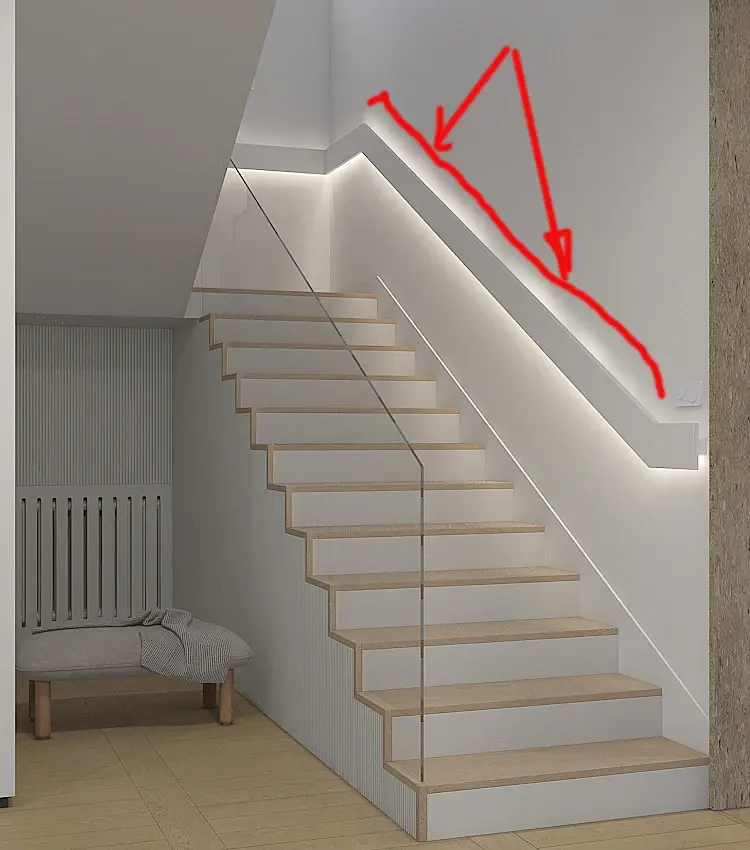

Просачивается свет от vray light.
На сайте c 10.07.2007
Сообщений: 385
Помогите найти решение. У поручня снизу подсветка в виде VRayLight. На рендре, сверху, свет просачивается сквозь поручень. Пробовал по разному устранить проблему. И накручиванием irradiance map и detail enhancement включал и делал поручень одним объектом со стеной.. ничего не помогает(.
На сайте c 30.08.2016
Сообщений: 437
Не знаю точно про Vray, но если там есть возможность - попробуй включить повсюду path tracing. А еще... может прозвучать странно, но попробуй модификатор Smooth с дефолтными опциями, у меня так было в iray, тот иногда геометрию не любит. Применяй к сопряженным поверхностям.

В свойства объекта «поручень» галочка стоит для отбрасывания тени?
Вирей лайт обычный или лайт меш? Какие ИС в сцене дающее общее освещение?
Галочка стоит..
Вирей лайт обычный. С начало ставил меш, потом убрал поставил обычный лайт.
А как влияет "ИС в сцене дающее общее освещение"? Если выключить подсветку то ни каких глюков нет.

Может быть, этот лайт меш не удалился, а скрыт в каком-нибудь слое?
не)) он точно удален. Опять повторюсь.. если выключить верей лайты под поручнем то ни каких просвечиваний нет.

а вот архив с сценой) https://dropmefiles.com/iqHKe

yunga-007, ретрейс в лк включи на 2 или больше.
Сообщений: 385
Спасибо!! Помогло.
