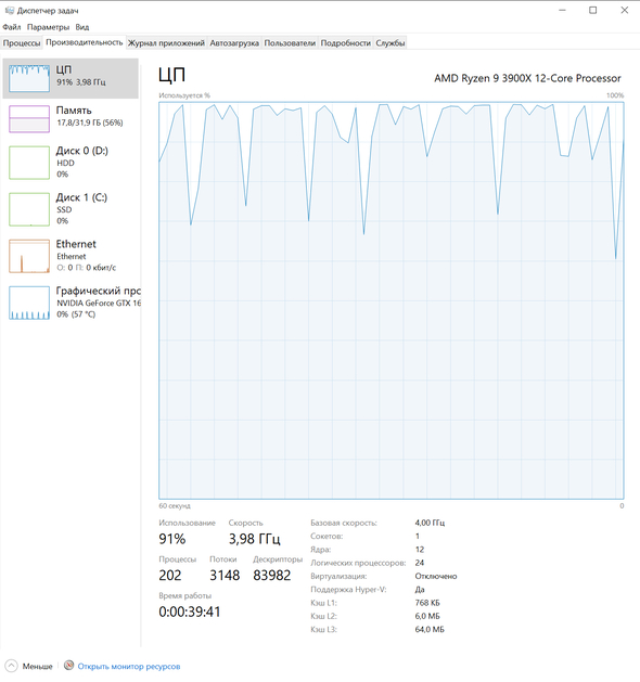

Была может у кого-нибудь такая проблема? Рендерю каждый день и подолгу, всегда все было ок, нагрузка постоянная 99% на ЦП
Сегодня появилась проблема, ЦП постоянно подает с 99% до 75-80% при этом на графике видно в эти моменты зачем то подскакивает GPU, хотя на компе ничего не происходит
При этом температура проца не скачет, держится 69-70, напряжение тоже
Проц ryzen 3900x, 3D Max 2022, Vray

вероятно от того, что рендерите прогрессивом, а не бакетами, а гпу задействуется из-за того что через каждые несколько пассов применятся денойз при прогрессиве и стоит галка hardware acceleration
ПС прогрессив медленнее бакетов на 30-70%, в зависимости от сцены

спасибо! убрал галку с hardware acceleration, перестал просаживаться цп и подскакивать gpu
но я на 90% уверен, что такого ранее не было
