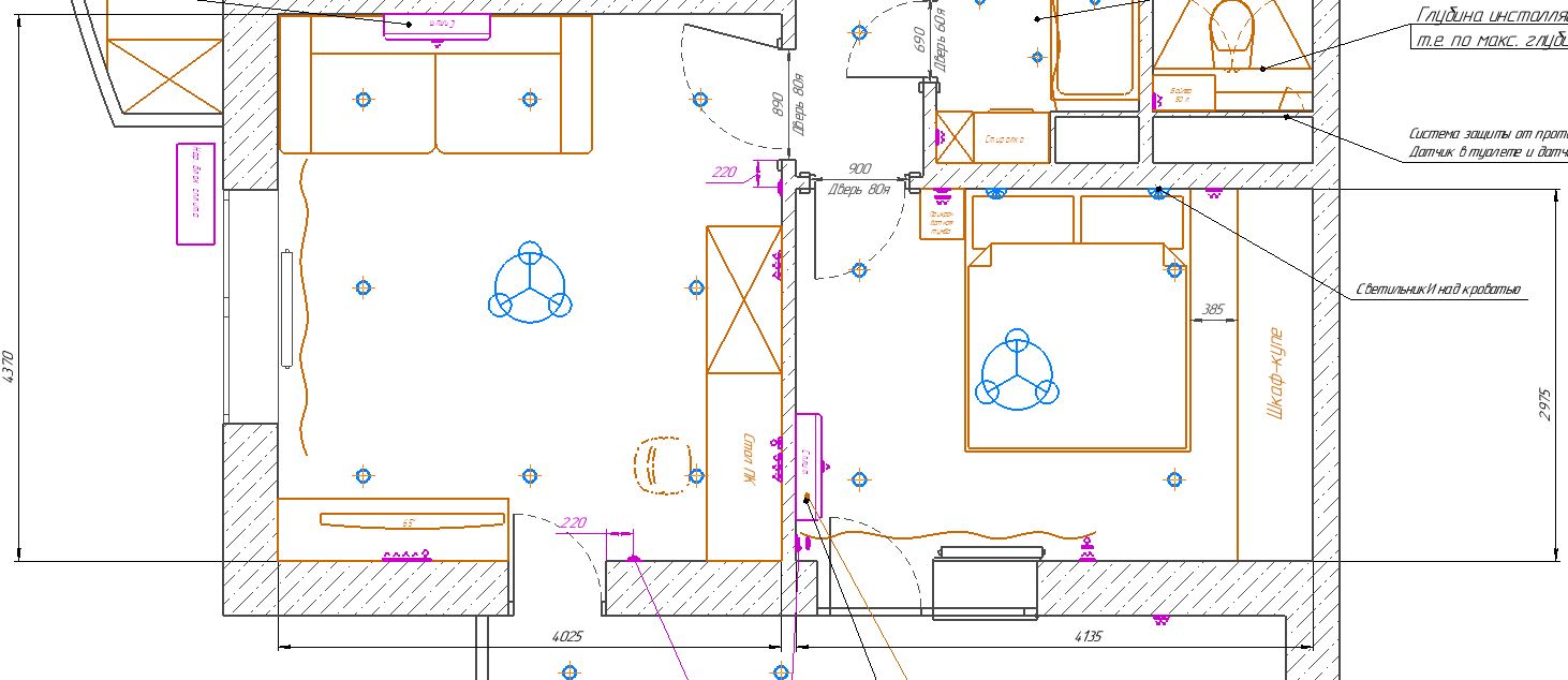

Здравствуйте, уважаемые форумчане! Я набросал планировку освещения в гостиной и спальне, но так как не дизайнер ни разу, опасаюсь, что сделаю что-то не так. Прошу оценить и подсказать как лучше обустроить освещение в этих помещениях. Заранее спасибо!
Освещение это споты (синие кругляши) и люстра в центре (круг с тремя кругами на нём).

Вы не хотите освещение как то связать с помещением и мебелью в нем? Чтобы дизайн помещений был более цельным. То есть например в спальне люстру повесить по оси кровати. Или в гостиной люстру выровнять по оси окна. Вообще сложно давать какие то советы, не видя картинки в целом (разверток, стиля). Если это просто ремонт с заменой мебели, то освещение и сейчас хорошо расположено. Проверьте только количество лампочек люстры в гостиной. Имхо
