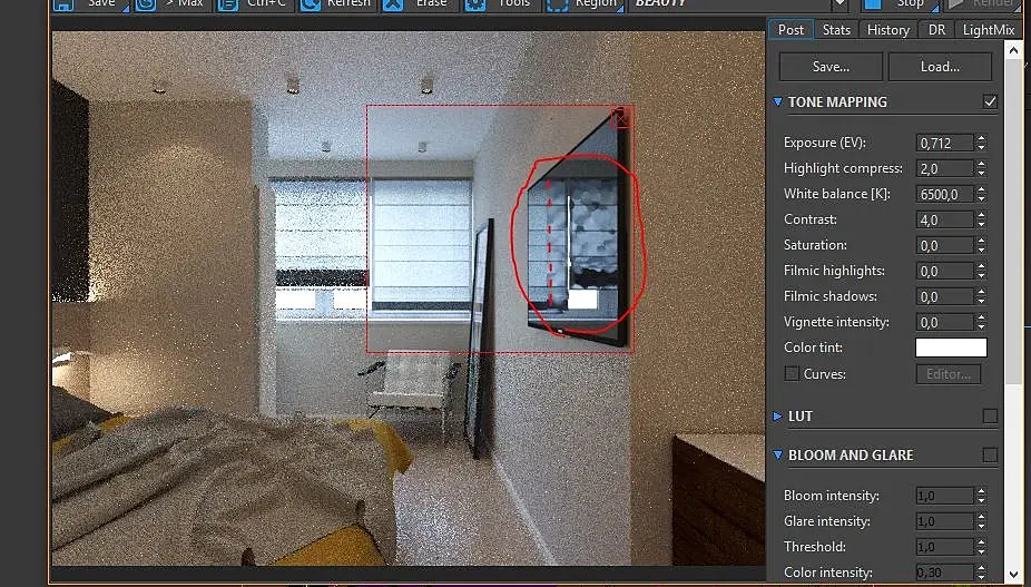

Прошу помощи. Артефакты в отражении.
На сайте c 16.09.2014
Сообщений: 28
Ребят, помогите, не могу понять почему такие отражения. Гугл не помог(

Проверьте нормали на шторах и групьі сглаживания. Ща пипл подойдет, что то еще предложит.

прозрачность шторы сделана двумя параметрами
1. opacity
2. translucency

У меня матовое стекло всегда так отображается в отражениях, так и не нашёл решения

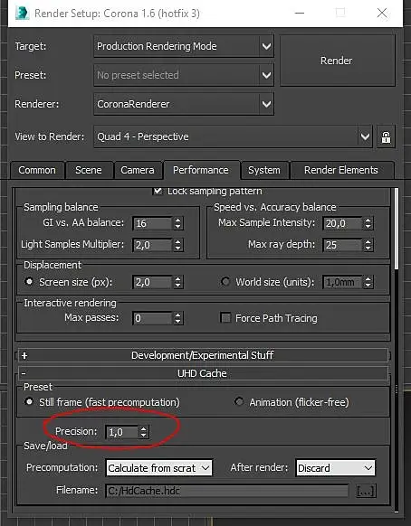

Проверьте этот параметр. Выставите на 1, если он меньше. Может в этом дело.
Сообщений: 28
не помог ни один пункт....(
Precision накидываю до 5, ситуация таже,  только сама вата стала по фракции меньше...

Да, штора имеет толщину. Точно понятно, что это изза источника света за окном... на окнах стоят порталы все как обычно, при отключенном свете за помещением и когда шторы освещены внутренеми ИС, ваты этой нет, но только включаю коронаскай или любое другое (не важно просто плейн или HDRI) появляется снова...
самое что интересное, отражается один и тот де объект как будто разделенный... половина нормально половина в артефактах... хотя плоскость экрана сделана одним полигоном и делиться там не чему, так же и штора, нет дополнительных ребер в том месте где граница...
