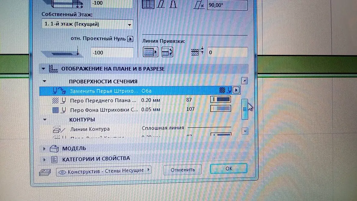

здравсвуйте, подскажите как сделать весь чертеж в архикад черно белый? а то я вручную всю мебель на черную меняю  а стены все равно красные как были так и остаются, хотя я штриховки и перья все на черный сменила...извиняюсь за глупый вопрос, новичок

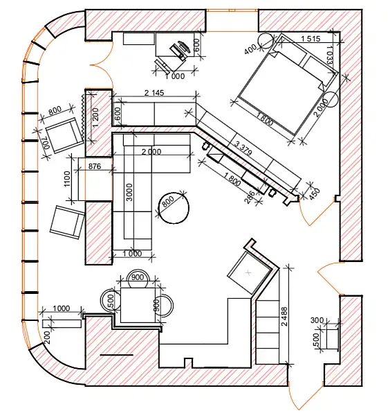

Этот вариант запасной))) все же думала есть вариант как то изначально настроить, а то потом проект когда распечатывать не удобно будет, половину листов цветных подовину черно белых, я конечно не заворачивалась и краснве стены печатала. Может есть все таки кто знает?
Да и знаете не серьёзно на одном листе стены чёрные на другом красные, не уважение какое то к заказчику, все таки подача проекта мое лицо

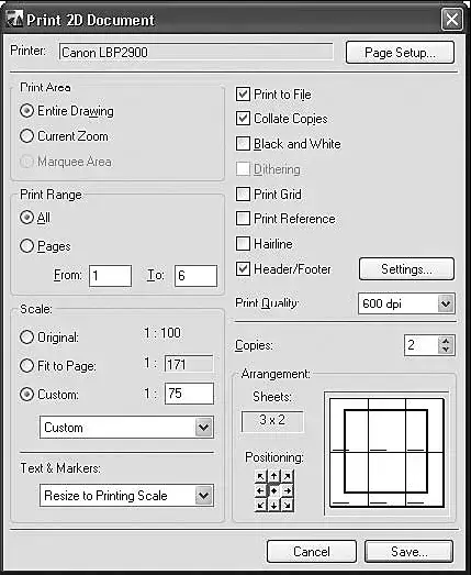

там при печати должна быть настройка - печатать черно белым.
вот тут в настройках есть black and white галочка

мне нужно чтобы при работе в архикад на всех чертежах у меня были стены черные а не красные и если есть возможность каждую мебель отдельно не менять перья и штриховки по отдельности на черный цвет, думала может как то возможно по умолчанию толи поставить

Заодно кстати и на дверях и окнах не могу сменить цвет????‍♀️ И штриховку помельче сделать

Можно ничего не менять. Сохранить в PDF, и в настройках указать, чтобы все было черно-белое.Или менять цвет линий в самом Архикаде, в настройках.

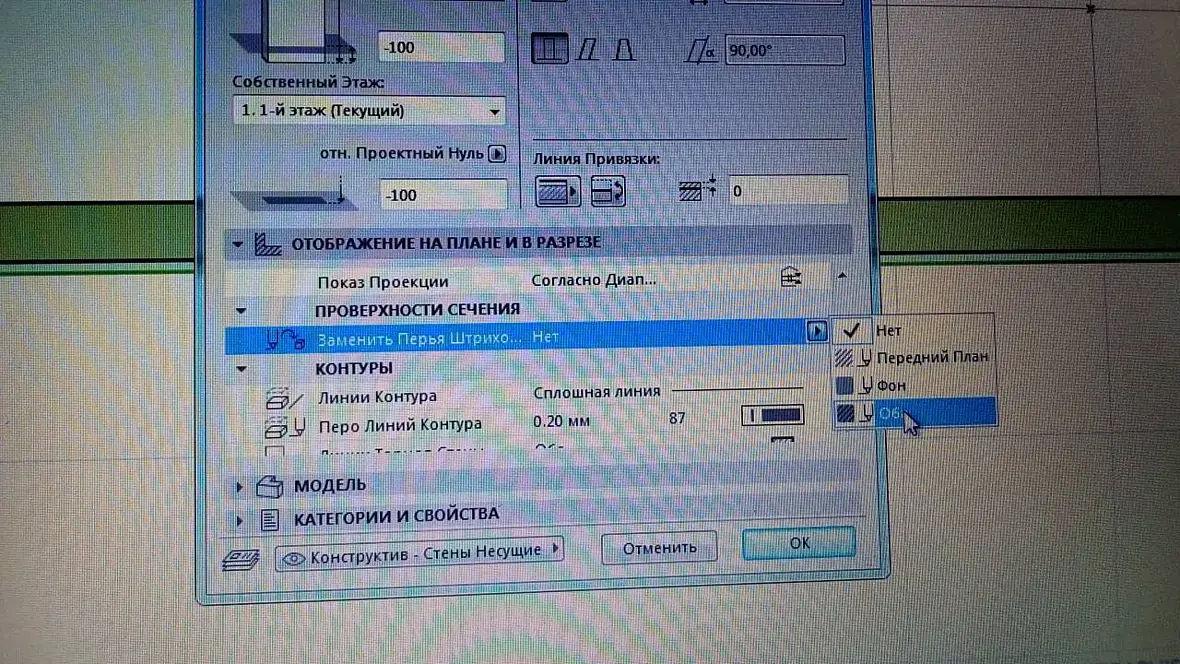

дело в том что черно белый вариант мне не подходит так как практически на всех чертежах присутствуют цветные линии, а в настройках поменяла в самой стене правильно? И ничего не изменилось, все штриховки стоят чёрные а стена все равно красная
А в прямоугольниках только черно-белые цвета? Если есть где-то красный или подобный цвет, то его надо поменять соответственно)

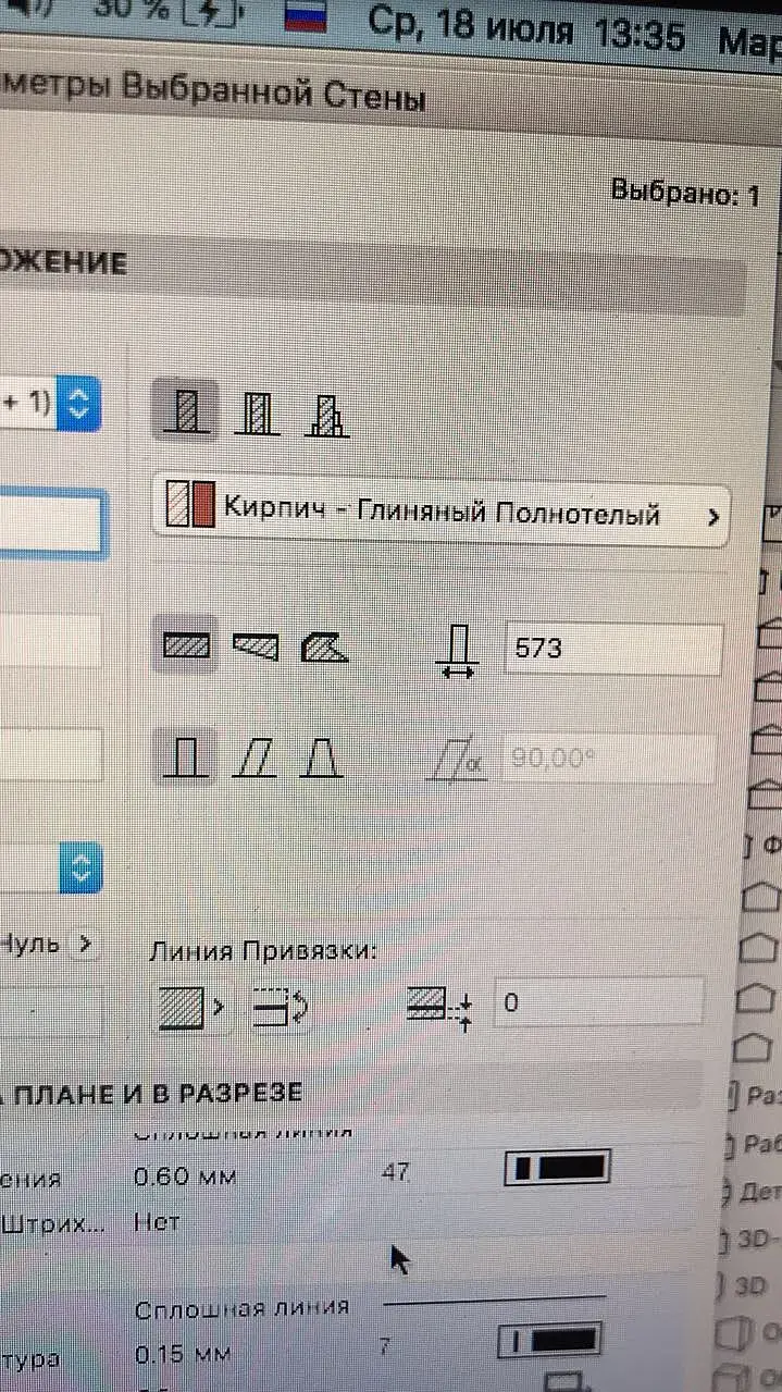

Это фото что я уже все что можно на черный цвет заменила)))

На третьей фотке Кирпич надо поменять на что-то другое, что подходит. Возможно, здесь косяк

Вот ч тоже уже посмотрела но на других видах толщину стены не даёт менять , поэтому кирпич выбран, засада прям, как ж все остальные то в чёрном цвете делают, я знаю в корале переделывают но это ж сколько чертежей надо переделать и не удобно
