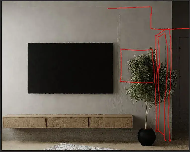

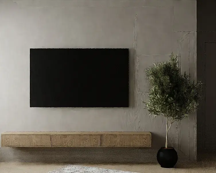

Некоторые новые текстуры, изначально непрозрачные, начинают просвечивать при рендере. Например на прикрепленном фото просвечивает стена с тв. Если кто-то сталкивался с таким, подскажите, пожалуйста, как это убрать, никак не могу понять, в чём проблема((

Попробуй поставить оба движка короны на трассировку путей. Если не повторяется, то увеличь UHD кэш. Но имхо мне кажется в проскости стены ещё какая-то геометрия находится. Может скрытая, а в настройках рендера стоит рендерить скрытую геометрию, я хз.
Спасибо, попробую Беда в том, что не только с этой текстурой такая история, сталкивалась с такой проблемой в разных сценах с разными текстурами и объектами, возникает такое с новыми текстурами недавно купленных новых объектов

Не помогло(

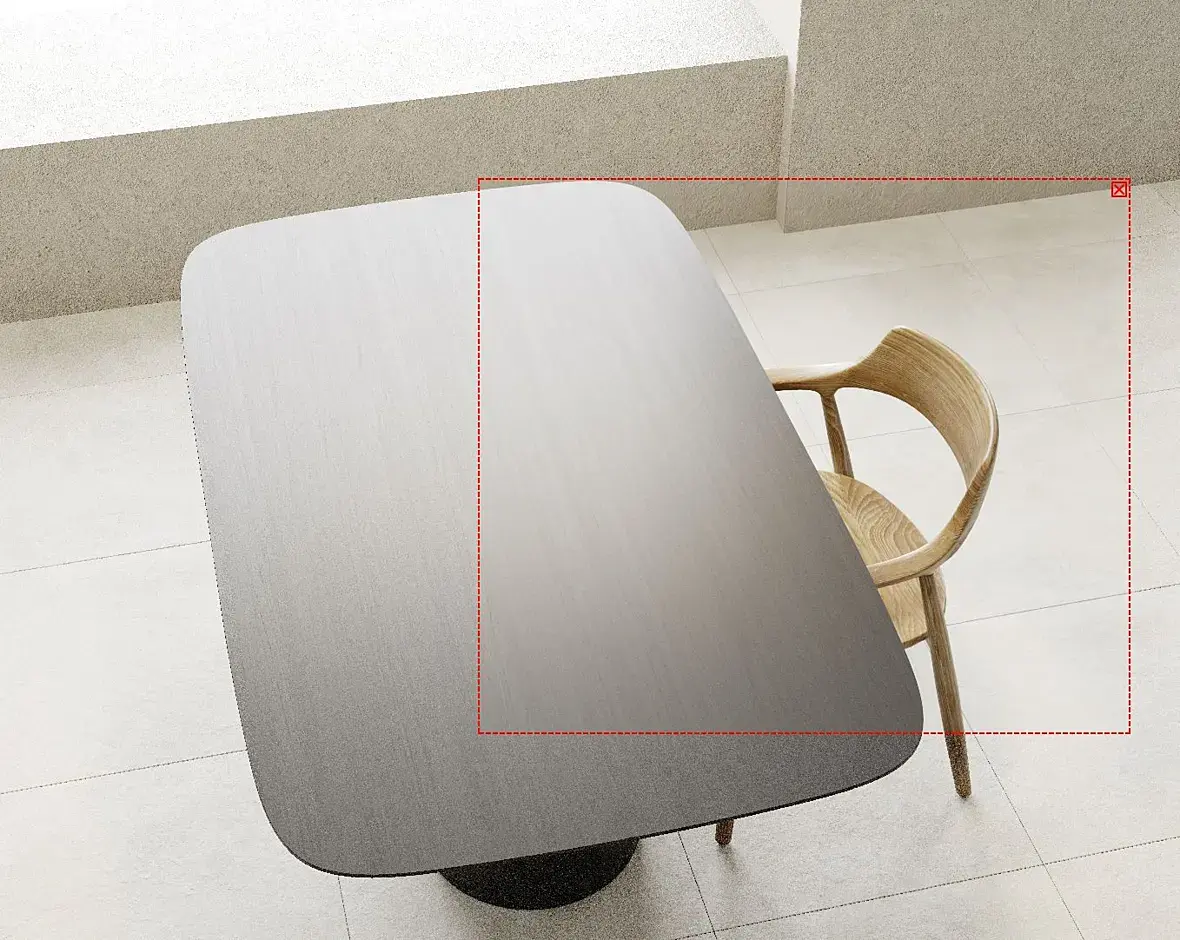

Например, та же сцена, но другой объект, другая текстура - через стол просвечивает контур стульев, пол

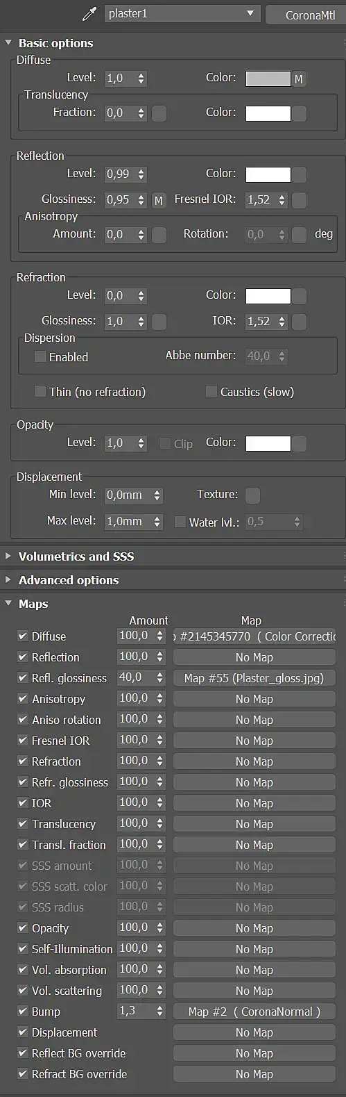

А что если отрендерить этот же вид с серматом в material override?

я бы на чужие маты поставил.

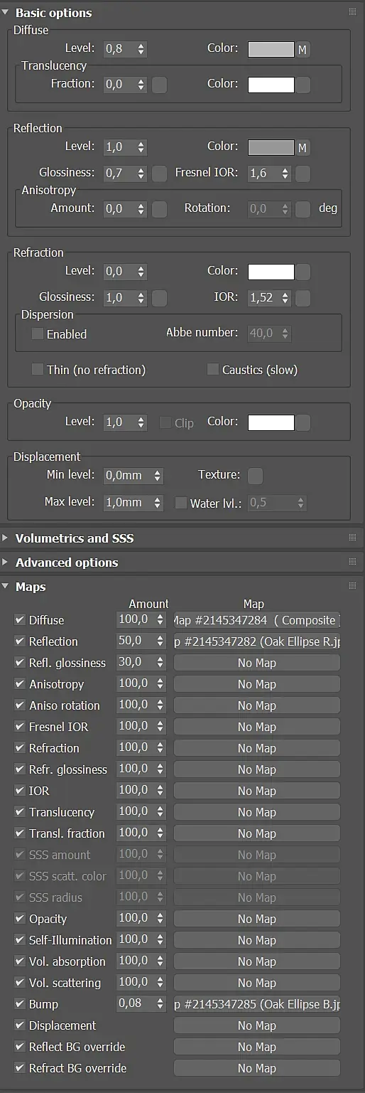

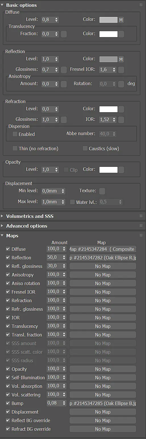

Например в рефракшне стоит белый а надо черный, и левел рефракшн 1.Может у вас округление на целых числах а в чужом мате было 0,01 с белым цветом - вот вам и прозрачность
