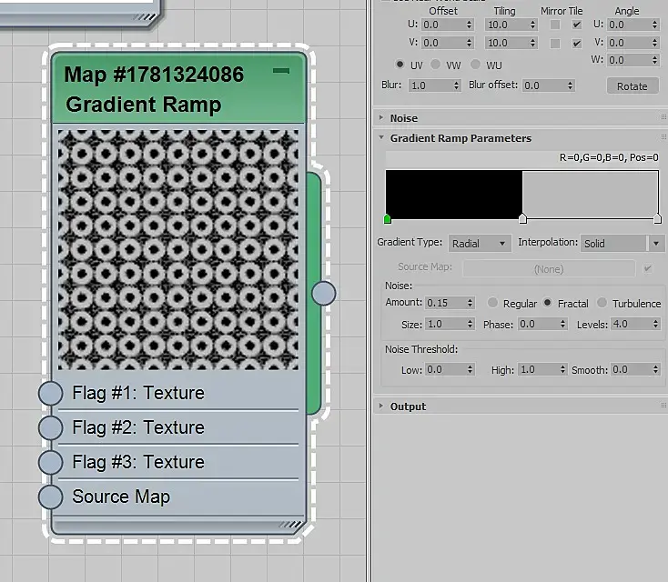

Вроде бы элементарная задача, но чет туплю уже целый час.
Задача следующая, нужно смешать два материала либо два цвета(corona material) в виде широких полос , но не с помощью масок, так как там появляется размытость, а с помощью процедурной карты желательно. Так что бы появились четкие грани между двумя материалами
Сообщений: 4515
Gradient Ramp в режиме Solid

Спасибо. SOLID вообще позволяет делать достаточно тканевые текстурки процедурно.
