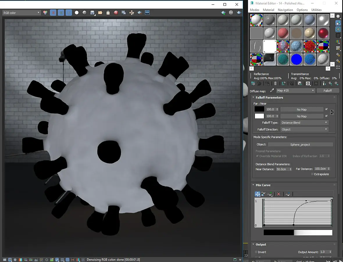

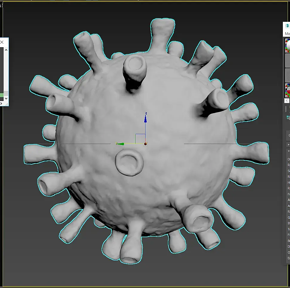

Подскажите, как сделать рожки черными а сферу белой при помощи карты?

На сайте c 25.05.2015
Сообщений: 1122
крск

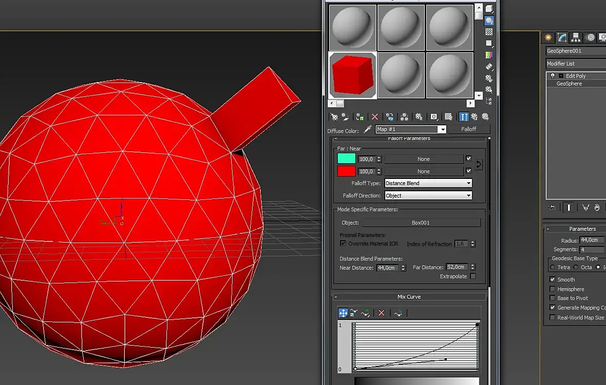

Falloff в режиме Distance,  объект по центру сферы.  Для более сложных форм VrayDistance и обволакивающую форму сделать.

На самом деле я хотел использовать другой способ, начал рыться в градиентах, но так и не нашел 3х осевой градиент, сдался и предложил  что попроще, он и самый действенный в этом случае. Хотя есть еще проще, volume select -sphere выделяем с инверсией фэйсы на шарообразной модельке  и делаем 2 ID материал. Грубо, зато быстро, когда  поликов на модели дофига, границу можно и не заметить. А с градиентами я сегодня поплясал, что-то более менее похожее получилось, но добить до приемлемого чет никак не получается. Слева полностью процедурный  метод на трёх планарных градиентах, справа   два material ID через Volume select.
