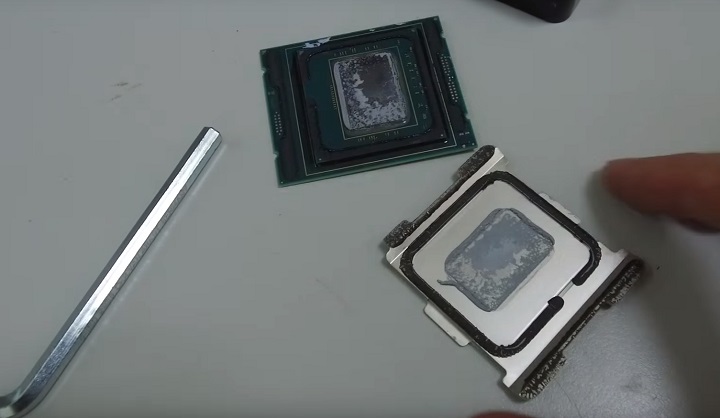

а вообще, судя по тестам в коронабенче, рипер за ту же цену ЗНАЧИТЕЛЬНО быстрее. разница в 20% примерно. (рипер 4, i9 - 4.5). Но есть проблема. У интелов жвачка под крышкой. И вы его не разгоните до 4.5 скорей всего. Ну вернее разогнать то разгоните, только мало толку будет. так как он троттлить будет =) терможвачка - это плюс 10-20 градусов легко, по сравнению с припоем. а в разгоне это будет еще больше заметно.
вы конечно можете еще сделать вот так: https://www.caseking.de/en/intel-core-i9-7900x-3-3-ghz-skylake-x-sockel-2066-delidded-tray-cpbu-140.html но тогда производительность на доллар будет еще ниже.

Теплопроводность с годами уменьшается. При высокой нагрузке - быстрее. Такая проблема частенько на видеокартах возникает например - там обычно эта жвачка между чипами памяти и радиатором, с годами память начинает перегреваться под нагрузкой. Но в карте относительно легко это решается а процессор придётся скальпировать.

там другая жвачка. в видеокартах просто термопроводящая прокладка. (огромной толщины и низкой теплопроводности, но для памяти ее хватает, если вовремя менять). А в цп - термопаста на основе каких то полимеров. короче обычная термопаста почти, но высыхает гораздо дольше.

припой - это такой металл, которым паяют. смесь олова, свинца, цинка и еще кучи таблицы Менделлеева (в идеале). Ну или просто олова и свинца. И в процессорах с припоем крышку (которую мы все видим с логотипом) припаивают напрямую к кристаллу. Оторвать ее не получится, только нагреть до температуры плавки этого припоя и отпаять, как чип от видяхи например.
А термопаста - это просто термопаста. Жвачкой же - это тоже такая термопаста, немного "особенная", но по сути те же яйца.
Есть еще "жидкий металл" - специальный состав металлов на основе, кажется, никеля, который остается жидким при комнатных температурах, но при этом отлично "смачивает" поверхности кристалла и крышки, из за чего суперски передает температуру (а не катается шариками, как ртуть).
А все это называется одним словом - термоинтерфейс.
