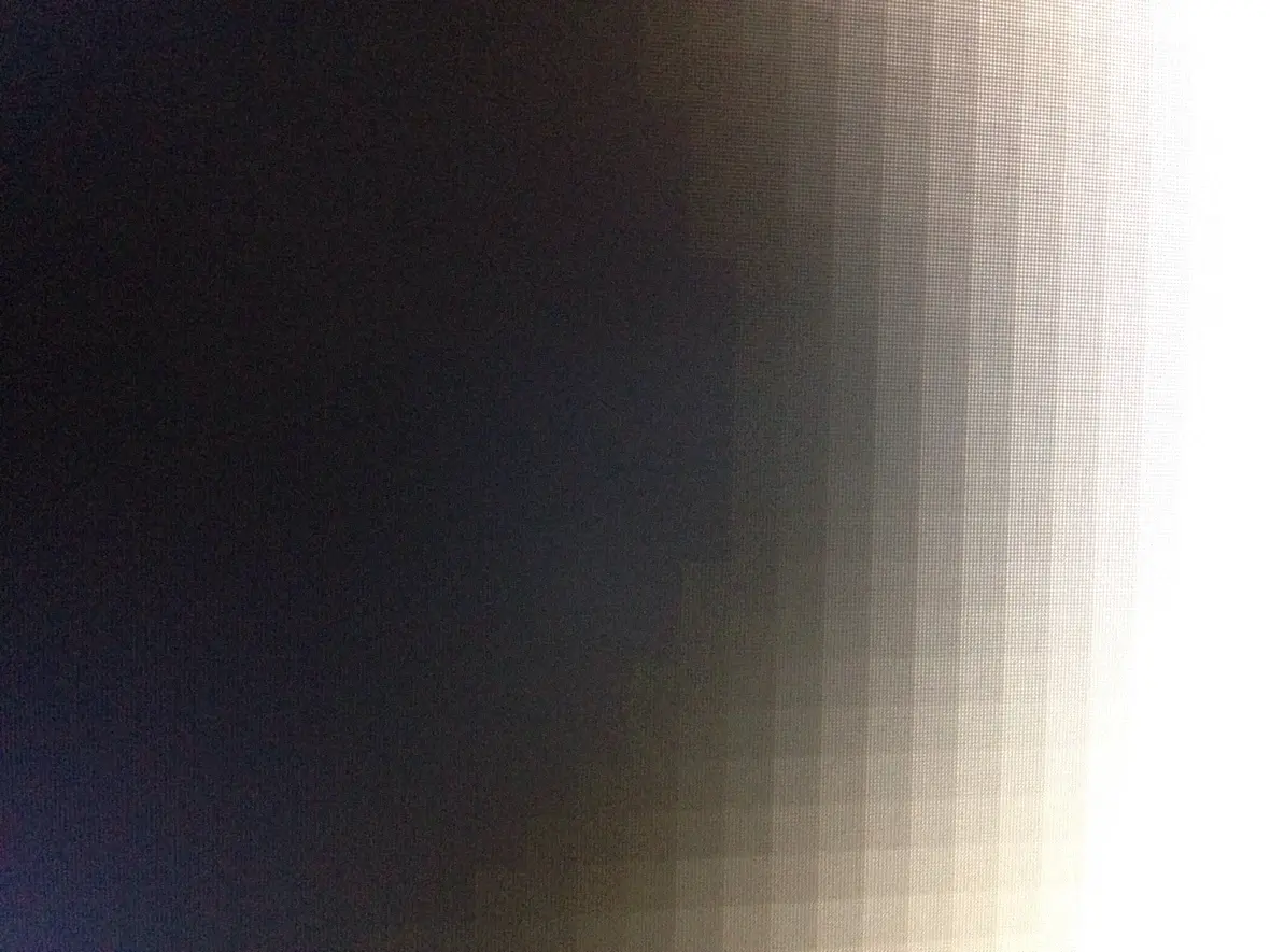

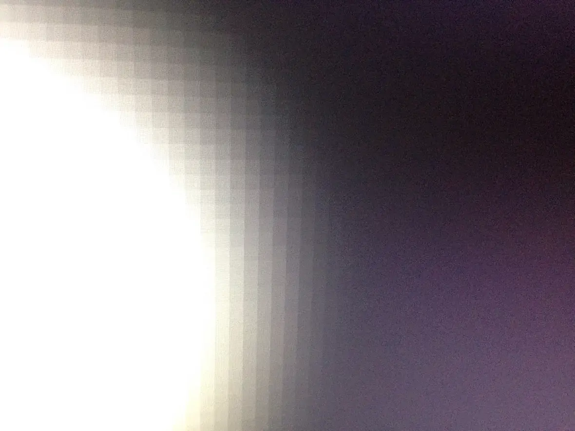

На основном мониторе(калиброванном) появились провалы, т.е если взять мягкую кисть и рисовать черным, то в определенный момент появляется следующее:
Тут рисовал белой кистью на черном фоне, сори за фотки но иначе никак. видно резкую границу черного.

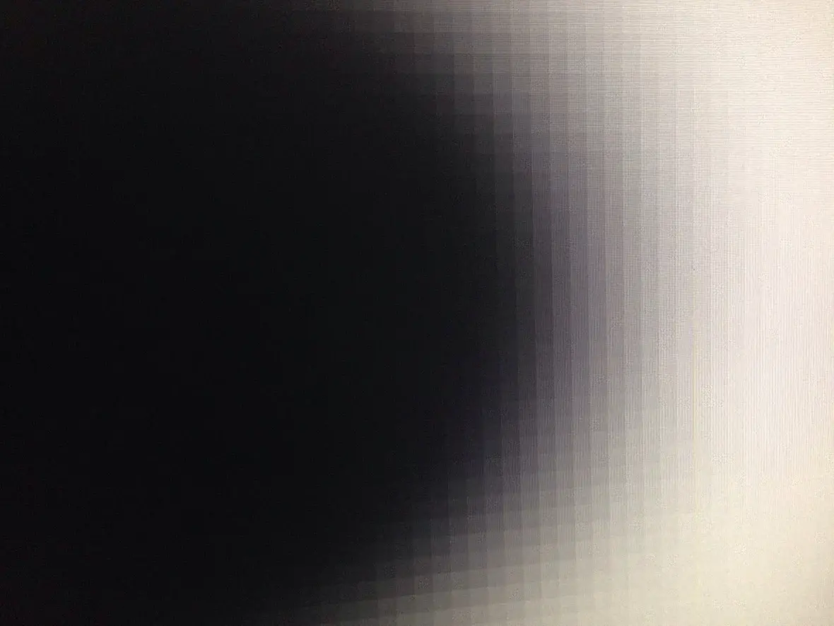

А вот соседний монитор
Градиент от черного к белому ровный, нет четкой границы между цветами.

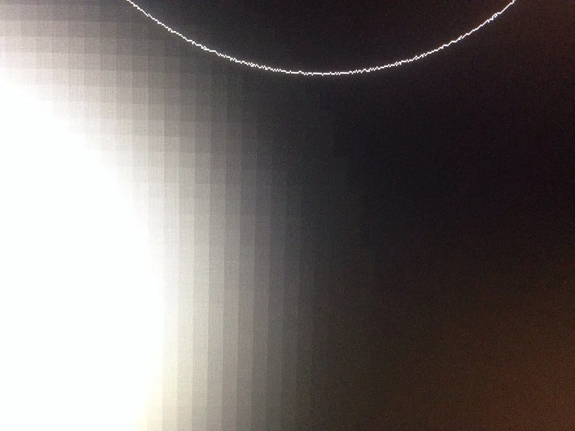

И вот ещё пример наоборот, черный на белом, нормальный градиент:
и не нормальный:

Мониторы то какие? Вполне возможно что это номрально для Ваших мониторов.
На сайте c 29.11.2010
Сообщений: 626
Похоже на обрезанный цветовой охват. Проверь настройки цвета(возможно стоит ограниченный RGB(16-235)) в панели NV(если эта видяха)
