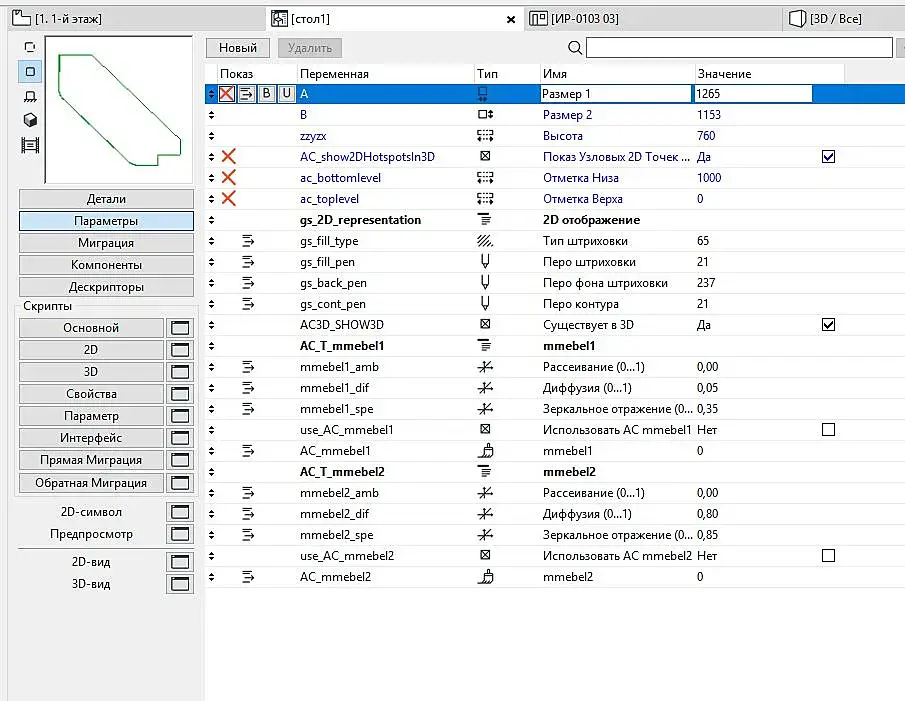

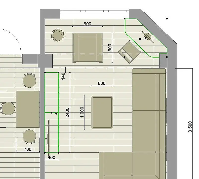

Приветствую всех, настраиваю цвет штриховки объектов в графической замене, но объекты импортируемые в архикад из макса в формате 3ds не подаются замене, т.е. остаются на плане прозрачными. В настройках таких объектов нет стандартных настроек штриховки, но и для объектов архикадовских какая бы настройка не была в самом объекте графическая замена перекрывает своими настройками.

Bruce дело в том что подгружаемы объекты 3ds в архикаде не имеют как таковой настройки 2D отображения, но и опять же вне зависимости от настроек вкладки 2D любой внутри-архикадовский объект подчиняется графической замене, эти же нет.

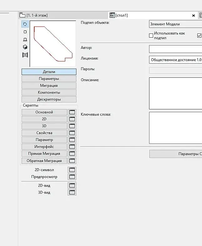

Я не про настройку 2D отображения в параметрах объекта говорю, а про 2d символ библиотечного объекта (Библиотеки и Объекты - Открыть объект). Если в 2d символ пусто, то нужно добавить его из 3d вида (внизу кнопочка "Добавить") и уже потом редактировать.

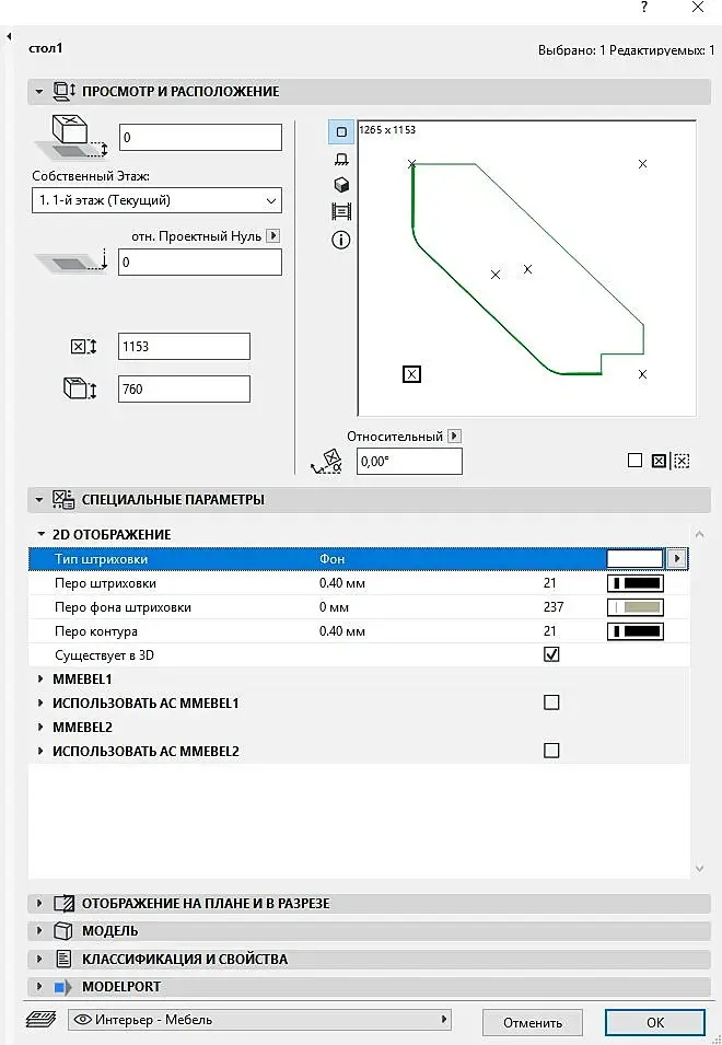

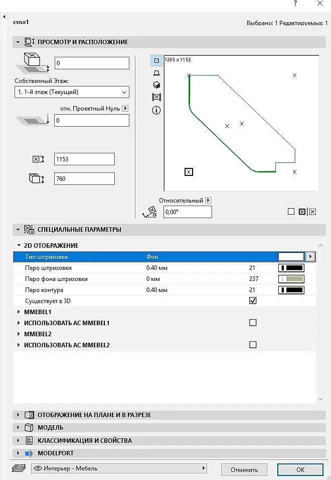

Добавил но ничего не поменялось, уже и штриховки и перья прописал но они не работают

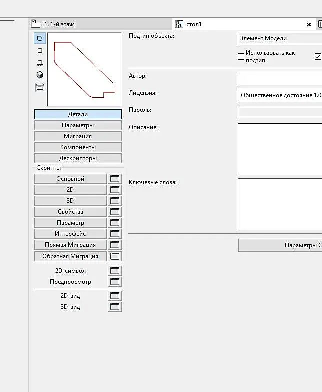

А как именно вы делаете?  Я открываю объект, добавляю из 3d вида 2d символ, добавляю туда штриховку. Удаляю всё из 2D скрипта. Сохраняю.
Поскольку у меня чертежи не цветные, то заливка просто фон белым цветом, а вот как быть, если нужно потом менять цвет фона внутри параметров объекта, я уже не знаю, т.к. мне не требуется.

Я просто добавил символ и всё, штриховку по контуру делаете я к понял? а почему удаляете всё из скрипта? надо попробовать, уже что только не крутил ни как не выходит. Цвет фона по идее при правильном сохранении должен меняться в настройках фона штриховки в объекте, или правилом графической замены, я сам цветные не делал не нравятся они мне, но решил как бы немного украсить проект, обычному заказчику так вроде понятнее будут они.

Да, просто штриховку по контуру. Из 2d скрипта удаляю, т.к. по другому что-то не получается ничего. Это я в каком-то ролике на ютубе увидела, что так надо делать.

Очень помогло, особенно про удаление из 2D скрипта, спасибо вам большое
