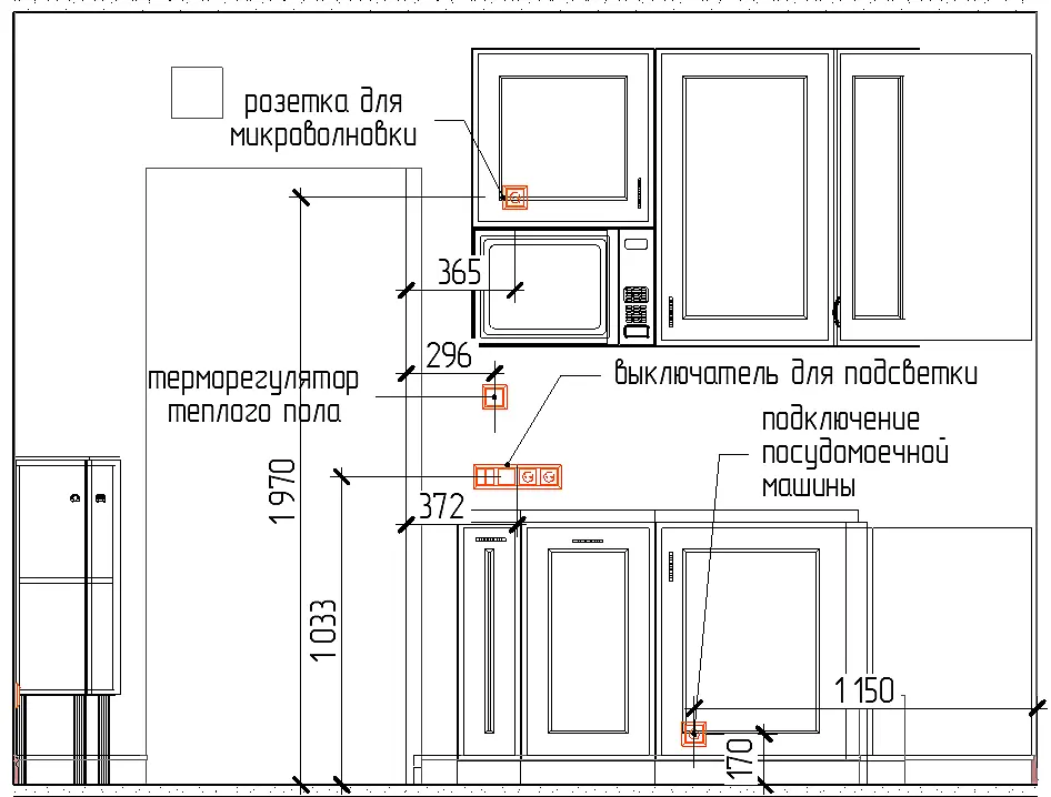

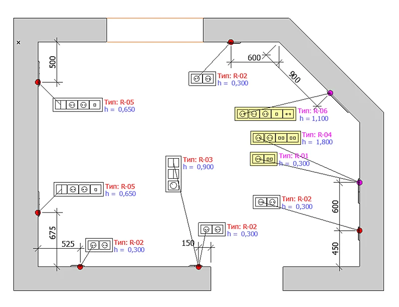

Я использую немножко допиленный библиотечный элемент розеток из просторов сети. У обьекта gdl синхронизирована точка привязки 2d символа и 3d обьекта по центру первого поста в рамке. Поэтому чтобы получить чертежи розеток и выключателей на развертках достаточно указать на плане 2d символ и вбить высоту. И все бы хорошо. Но вот архикад  выдал мне проблему. В итоге решил чуть по-другому.
А вот так выглядит на плане.
Не окончательный вариант. Еще добавил в итоге чтобы одинаковые посты в рамке можно было бы объединять и подписывать количество.
Sasha-GHOST.  Профи способ не прокатил. Пробовал и графической заменой и в параметрах вида менять. Ничего не помогает. Как только розетки оказываются за любым объектом, они сразу исчезают с разверток. По-видимому архикад отсекает таким образом элементы. Эх уж эта автоматизация. Порой быстрее вручную начертить. В вашем примере это просто текст который можно нанести  на развертку, или любой другой 2d элемент и я не спорю что он будет виден. А в моем примере проекция 3d модели

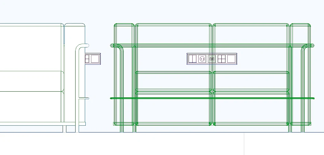

Я может не совсем правильно поняла, поздно уже, туплю, но у меня розетки на ВВидах видны за мебелью, никаких танцев с бубнами не делаю. Использую Рамку ЭЛ. Скрин из окна архикада.
На сайте c 26.07.2008
Сообщений: 4040
Bruce какая версия арчика? в 21 как ни бился, такого не могу сделать
На сайте c 25.06.2007
Сообщений: 1503
Я по старинке в 19-ом, может быть в 21 действительно такая проблема. Никак не решусь перейти.

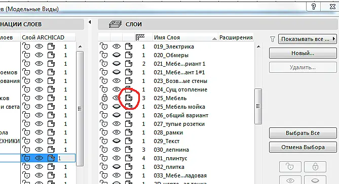

Специально установила 21-ый, всё работает. Я не поняла какими способами вы пытаетесь добиться этого эффекта, опишу свой:
создаю комбинацию слоёв для развёрток (так и называется), в ней настраиваю видимость нужных слоёв, а слой мебель (и любой который нужен) делаю в каркасном отображении. Всё.
