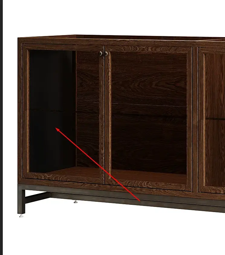

Доброго дня, подскажите как сделать чтобы стекло при сохранении в png, было прозрачным, чтобы можно было менять задний фон? Рендерил в черном фоне, если понадобиться на белом фоне или интерьер, то там как будто глянец черный уже, а не стекло.
Чето темы почитал, с альфа каналом никогда не работал (не было необходимости) так что не разобрался как это сделать. Есть знающие?  Рендер Корона

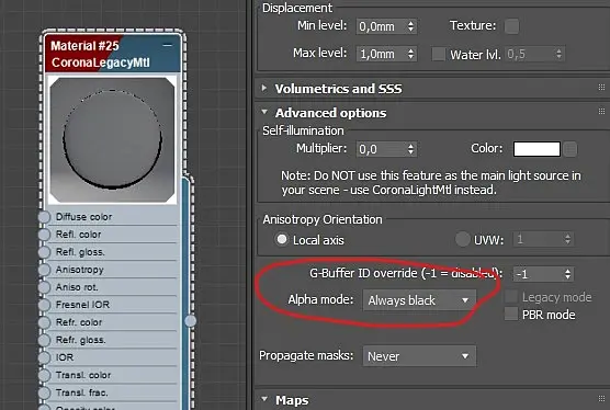

Это можно попробовать:

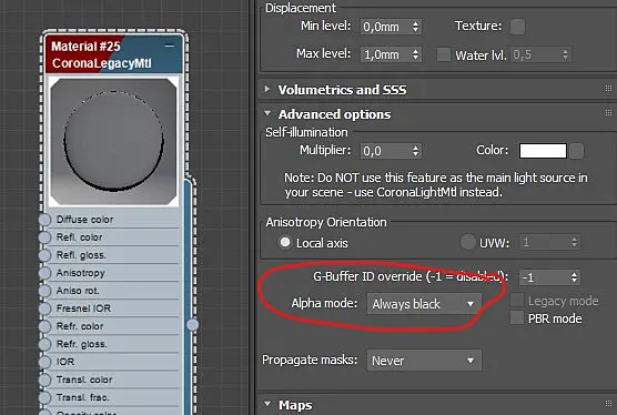

Емае и так всегда. Сидишь не понимаешь, как сделать. Пишешь на форум и сразу приходит идея как это сделать)))На угловое стекло взял отдельный материал стекла и только к нему применил Alpha mode как вы посоветовали Kostafly. Все получилось.Спасибо.
