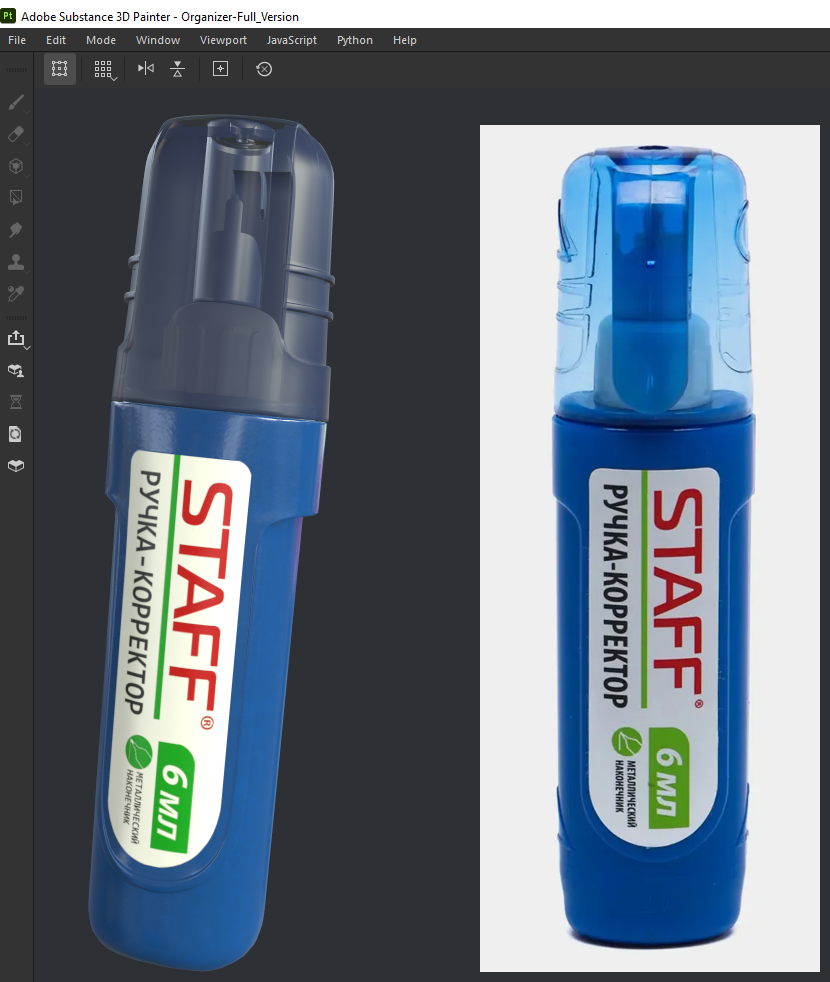

Может кто знает годный урок по настройке стекла/прозрачного пластика в Substance Painter.
Из всего, что доступно на ютубе уже всё пересмотрел. Результат получается весьма посредственный.

Тебе не opacity канал нужен,а Translucency и absorb color.
https://www.youtube.com/watch?v=r57W5G07jiw&;ab_channel=MichaelTanzillo

Как я понял из видео, версия пеинтера более свежая(9.1.1), чем у меня (8.2.0)  и соответственно канала absorbtion color  у меня нет.

да на рутрекере есть уже 10+ версия. Фишки прикольные добавляют с обновлениями. Это же не макс) обновись)
