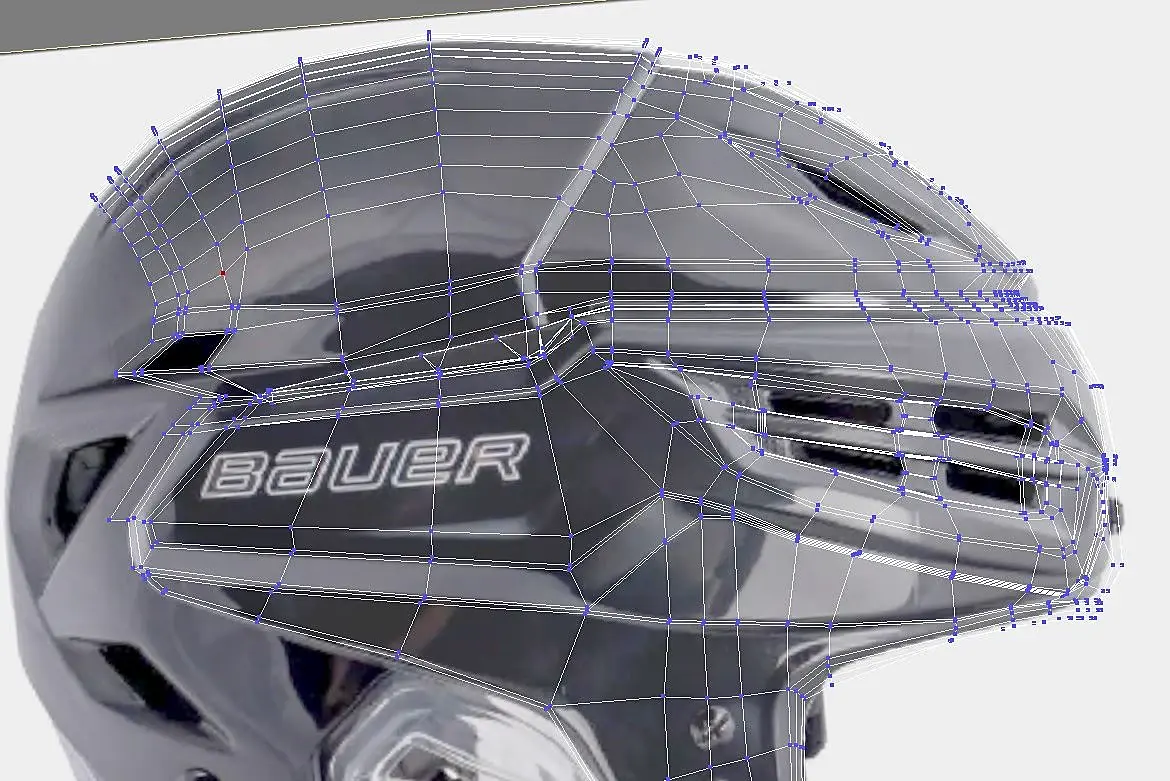

Подскажите, пжлст, есть ли где регулировка степени прозрачности объекта в режиме see-through (который alt+х)? Или может как-то можно сделать чтобы во вьюпорте была видна только сетка конкретного объекта в режиме Shaded+EdgedFaces?

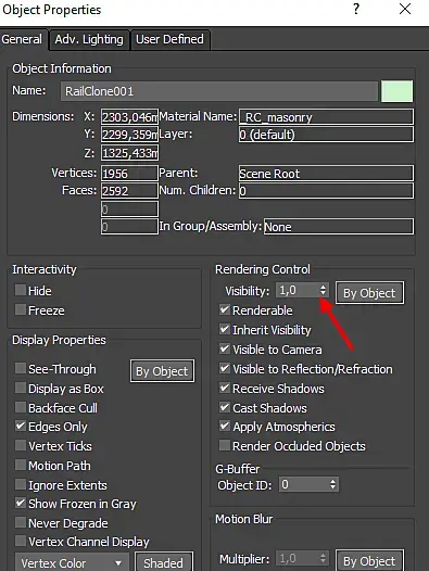

see-through насколько я понимаю просто функция, а если хочется побаловаться то вот

Короче, вот так надо. Это сделано при помощи преломляющего мата.
Но мне уже просто надоело материалы для вьюпорта и для виза постоянно переключать

Цитата Женька:
Не, мне нужно чтобы во вьюпорте это было
настрой через анимацию smiley-dirol.gif  и крути ползунок

#Maestro, не понимаю. Этот параметр, который вы показали, на вьюпорт никак не влияет, хоть с ползунком, хоть без. А у see-through ползунка нет.
https://drive.google.com/file/d/1o46OGDSJH0T4W9ir8pjQqLoQ1ff24e4Y/view?usp=sharing

мож поможет
хотя вот этот пример сверху с анимацией даже удобнее, имхо
если скриптом вешать на объект уже заранее анимированный материал будет совсем удобно.

#Maestro, вот спасибище! :) Все гениальное просто. Только я на преломление анимацию наложила.

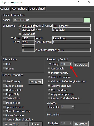

Скажите, как сделать так, чтобы при создании объекта в 3D max 2020 в свойствах объекта была активна функция by object, а не by layer? Хотелось бы менять прозрачность объекта с помощью клавиш alt+x, но возможно это становится только после входа в меня "свойства объекта" и отжатии клавиши "by layer". Спасибо
