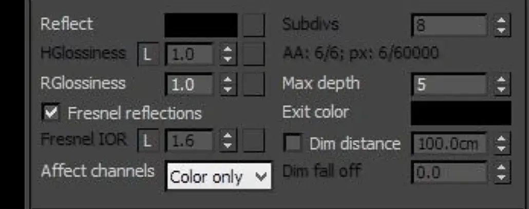

Сообщений: 582
Цитата phareek:
Может на примере V-Ray смогу понять? )
В вкладке reflections должно быть как-то так.
Корона же тупая и не шарит в глубине отражений/прозрачности

На сайте c 17.03.2010
Сообщений: 582
Цитата ksonto:
Я надеялся увидеть логика
Или шкалик дёрнул или глуп?
В описании проблемы движок не был указан.
Я написал как это может быть на примере Vray, но потом выяснилось, что это корона, в которой таких проблем нет.
Закусывай и не неси ерунды.
Цитата ksonto:
но даже если предположить, что это был бы вирей, как бы это помогло?
Читаем внимательно.
