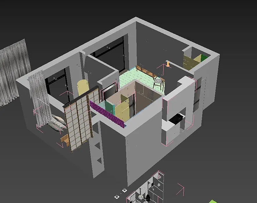

Здравствуйте! Кто-нибудь знает, как это пофиксить? Искала на форуме ответы, но мне никакие решения не подошли. Клиппинг, системные единицы пробовала. Железо хорошее. Раньше было не так сильно, а сейчас вообще ничего не отображается, работать невозможно. 2023 макс, в 2020 то же самое. В новый файл перекидывала, не помогло

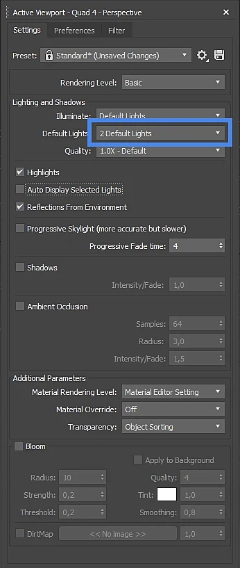

А освещение во вьпорте в 2 лайта не помогает?
На сайте c 16.10.2019
Сообщений: 8
СПАСИБО!!!!!!!!!!! вы меня спасли

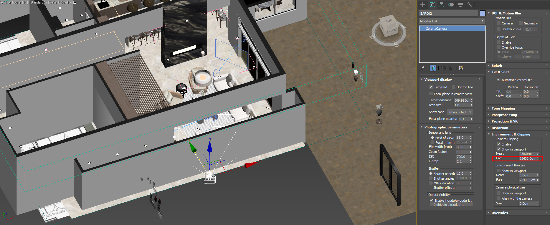

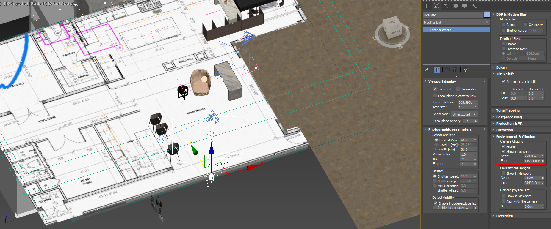

столкнулся с той же проблемой, оказалось что дело было в камере ! Когда включил clipping и накрутил far на максимум то вьюпорт ( хотя как это связано я не понимаю ) стал так же показывать как и у вас ! сбросил и все норм. Надеюсь кому то поможет !
