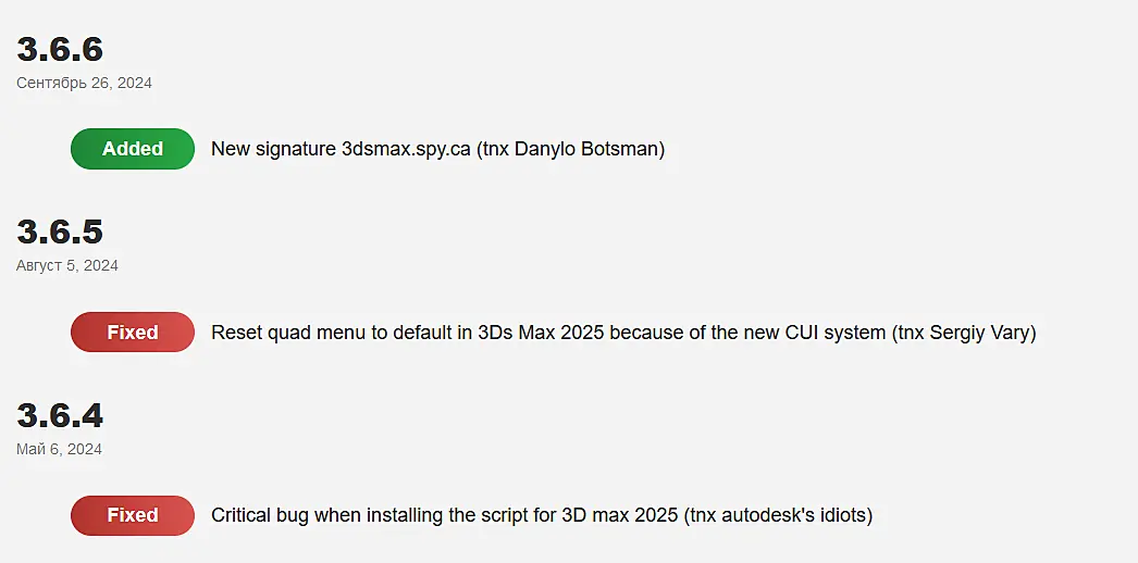

Автодеск с недавних пор поменял что-то в API. Скачай последнюю версию PruneScene и установи её.

https://3dground.net/ru/prod/prune-scene-2180817
скачай с оф. сайта и не долби себе мозг как я, через атрибут нифига не вышло, а тут скачала и за 2 секунды установила

Спасибо большое, все получилось!!!
