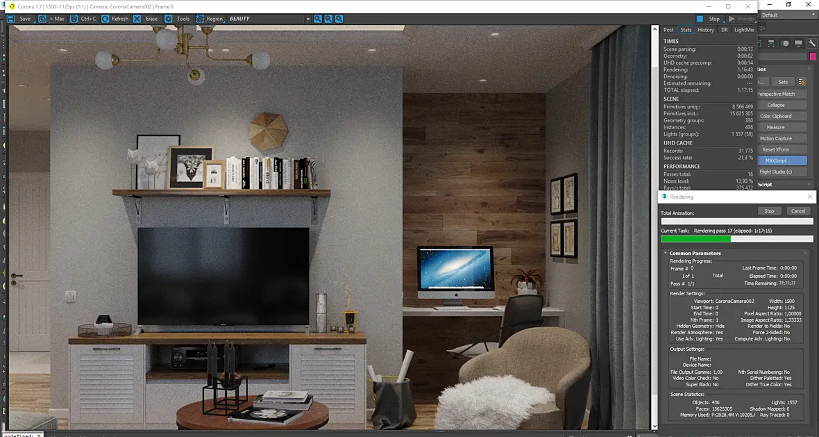

Пытаюсь освоить Coronu...Пример рендера. Разрешение не Большое. Про альбедо почитал...
Почти полтора часа столько шума и всего 16 пасов. Это же не нормально, как я понимаю?
Что можно проверить, раз уж в настройках Короны крутить ни чего не надо...

Порталы поставили? Если нет, ставьте обязательно, шумы будут уходить в разы быстрее

это ненормально если  процессор мощный. Проверьте есть ли в сцене в настройках материалов активные Translucency  / они замедляют время рендера. обычно они бывают в материалах растений

 если есть HDRI смените на Sky & Sun

а вы не можете объяснить почему?
и  375 т лучей никого не смутили?

Порталы есть, Sky & Sun то же.Выбросил мелочевку из сцены, действительно поехало.
Буду копаться в матах на Translucency.

И о чем говорит, или что не так с "375 т лучей"

на старте лучей 1500000 и постепенно снижается...
Дело в мехе на кресле с серматом на нем все равно тормоза,
что можно с Хаир Фуром придумать, или у короны с этим сложности?

самое время рассекретить конфигурацию железа
ну и как откуда мех пришел(но это уже детали)

С компом более менее нормально, на Vrae c с мехом было нормально. Этот мех из модели про с сайта...
Ладно всем спасибо пока поживу без меха...

свет настрой нормально, его мало похоже

Да нормально Корона рендерит Хаир и Фёр - ну, по скорости нормально, с развёрткой проблемы у неё, цвет для хаира с текстуры не берёт. Хотя мож какая опция в Хаир Фёре включена с которой Вирей норм, а Корона нет. Но Корона обычно просто вылетает в таких случаях.
А материал на мехе какой, корона хаир?

Мех даже с серматом тормозил.
Буду разбираться.Надежды с легко перепрыгнуть на корону, пока не оправдались....

выключи освещение материалами
и стекло в лампах без рефракции должно быть
