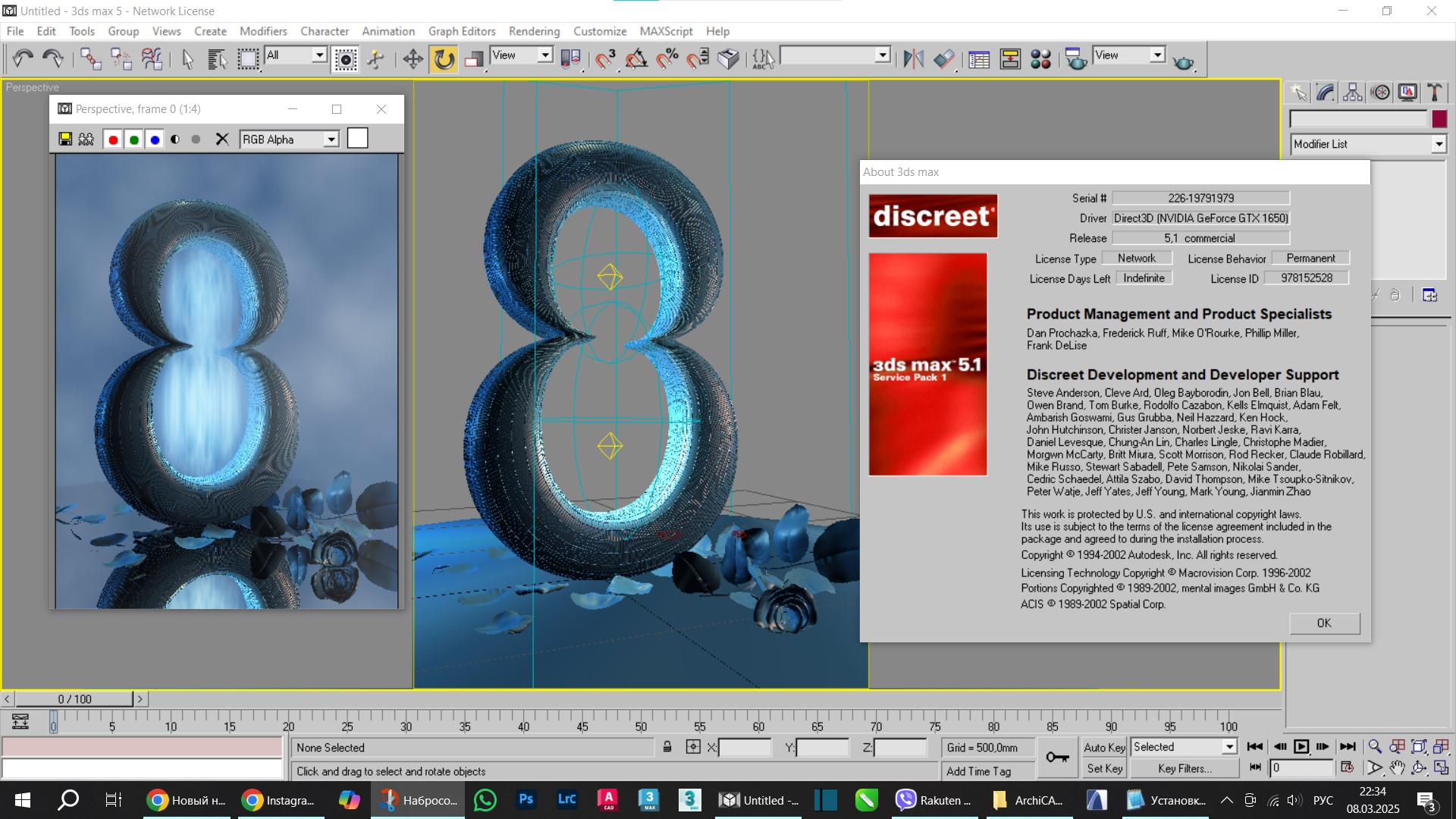

Установил 3dsmax древний R5.1 на Windows 10 лицензия (22H2) - работает ожидаемо нормально, с небольшими сценами, до 3 - 5 милионов поликов, выше уже тормозит, но это неудивительно, времена были проще и однопоток к тому-же. Работать и ностальгировать можно.
Один лишь нюанс всю эту красоту немного собачит  - при клике правой кнопкой мыши во вьюпорте, с целью использования так называемого плавающего  Quad Menu, оно открывается со смещением от курсора (места клика) примерно на 100 пикселей выше и левее (на те же 100 пикселей). Также, при выборе пунктов из этого меню, курсор мыши находится в смещенном положении. То есть если мне надо выбрать из этого меню Move или Copy, я должен поместить курсор мыши ниже и правее на 100 px, чтобы эти пункты подсветились и выбрались. На лицо какой-то трабл, который хочется исправить. Может кто сталкивался и решил такой нюанс?
Пробовал несколько разных версий инсталляций, и чистую пятерку и 5.1 - одинаковый результат.
Видеокарточка GTX1650, три монитора, все драйвера на месте и свежие.
При этом в 3ds max 2025 всё работает как часы

Попробовать отключить лишние  мониторы и работать в разрешении 1024*768? Макс тех времен на квадратном 800*600 гоняли.

Вот я тоже думаю, если уж выкапывать трупы, то лопатой, а не квантовым излучателем. Ставьте виртуалку на win98 или XP. В неё уже макс.

Не подумал отключать мониторы, это логично, раньше не было
Так весь прикол что все встало без бубнов вообще, виртуалки всякие, линухы - это гемор

проблемы со смещением обычно бывают при изменении масштабирования интерфейса в винде
