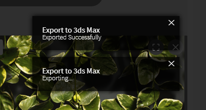

Есть проблема при использовании Quixel Bridge.
При экспорте материалов или моделек из бриджа они не отображаются в 3д максе, то есть не подгружаются совсем, хотя бридж пишет, что экспорт прошел успешно.
