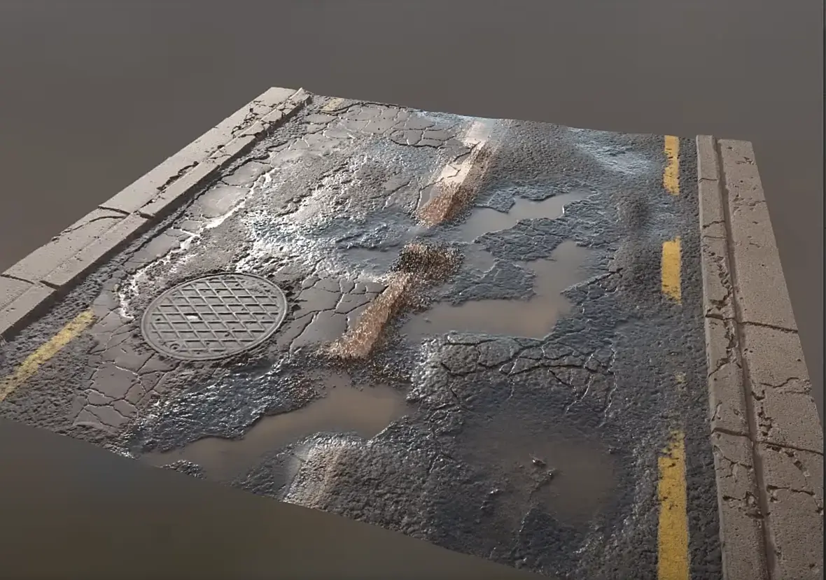

да знаю я все эти методы, но к сожалению они очень примитивны и не дают мне свободу творчества, что если мне нужно сделать что то вот такое
(выдрал из видео Чарли)
Но нужно нарисовать это по всей дороге, а не отдельный тайлящийся кусок. Респект конечно Чарли профи но как учитель он никакой.
Не в обиду Чарли если читаешь но это ТАК. Чтобы понять твои уроки нужно обладать нехилым таким багажом знаний в геймдеве, только вот при этих знаниях уроки твои уже не нужны будут)
