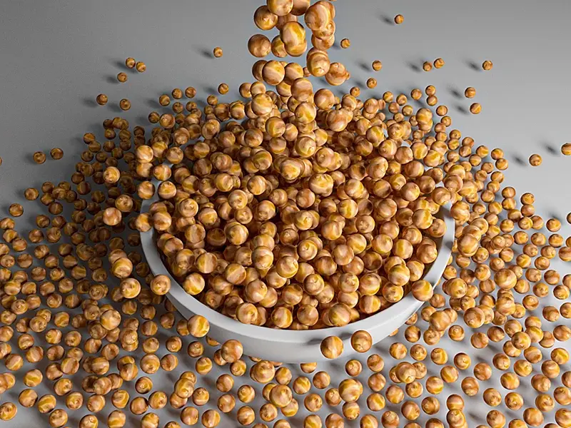

Друзья! Подскажите пожалуйста или дайте ссылку на литературу, видеоуроки. Вообщем вопрос такой, есть мельница, нужно частицами насыпать через верх крупу так, что бы она высыпалась через дверь и окна. Ну и отдельный вопрос как её затекстурить. Может есть какой нибудь другой способ?! Буду признателен за любую информацию...
Вот конечный результат, 11 упаковок круп, частицы отрендерил VRay.

Ну вообщем всё получилось, накинул я текстуры на частицы вот видео: https://yadi.sk/i/js6umVC35Osw9A Потом даже отрендерил VRay-ем, над текстурами не заморачивался, потом сделаю три-четыре вида гороха разных размеров, оттенков, форм и они будут вперемешку сыпаться и вращаться.

Да, ими самыми. Как оказалось всё гениальное просто. Смотрел видео на YouTube: https://youtu.be/0EvwfrN7Nsc До того момента как он начинает инстансить свои партиклы, вообщем надо было зайти в свойства Partckle Instance Option и удалить там nPartckle1 оставив свой объект или объекты, после чего назначай ему xоть VRayMtl, любую текстуру, анимируй как хочешь и т.д.
