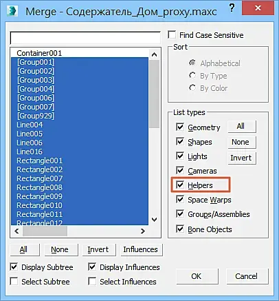

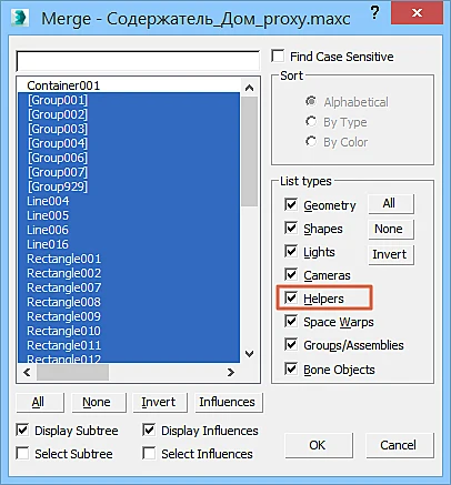

Дополнено позднее: В обсуждении скприпта выяснилось, что можно сделать мердж контейнера в сцену.File -> Import -> Merge -> Files type - All files (*.*) -> Выбрать контейнер *.maxc
Далее в окошке выбрать все объекты кроме самого контейнера. Или просто снять галку с категории Helpers и выделить все оставшиеся объекты.
Но у такого способа есть недостатки. Объекты будут смещены, повёрнуты или даже смасштабированны, если к контейнеру были применены соответствующие операции.
