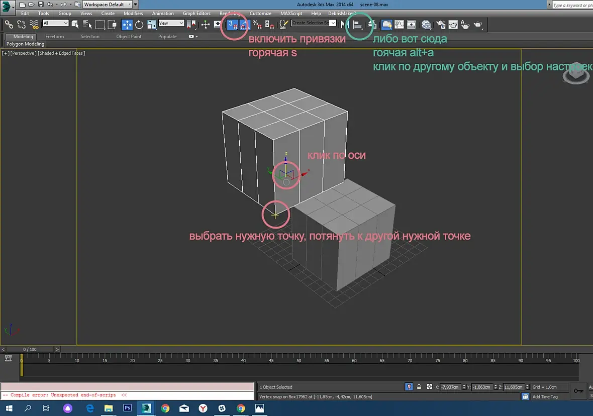

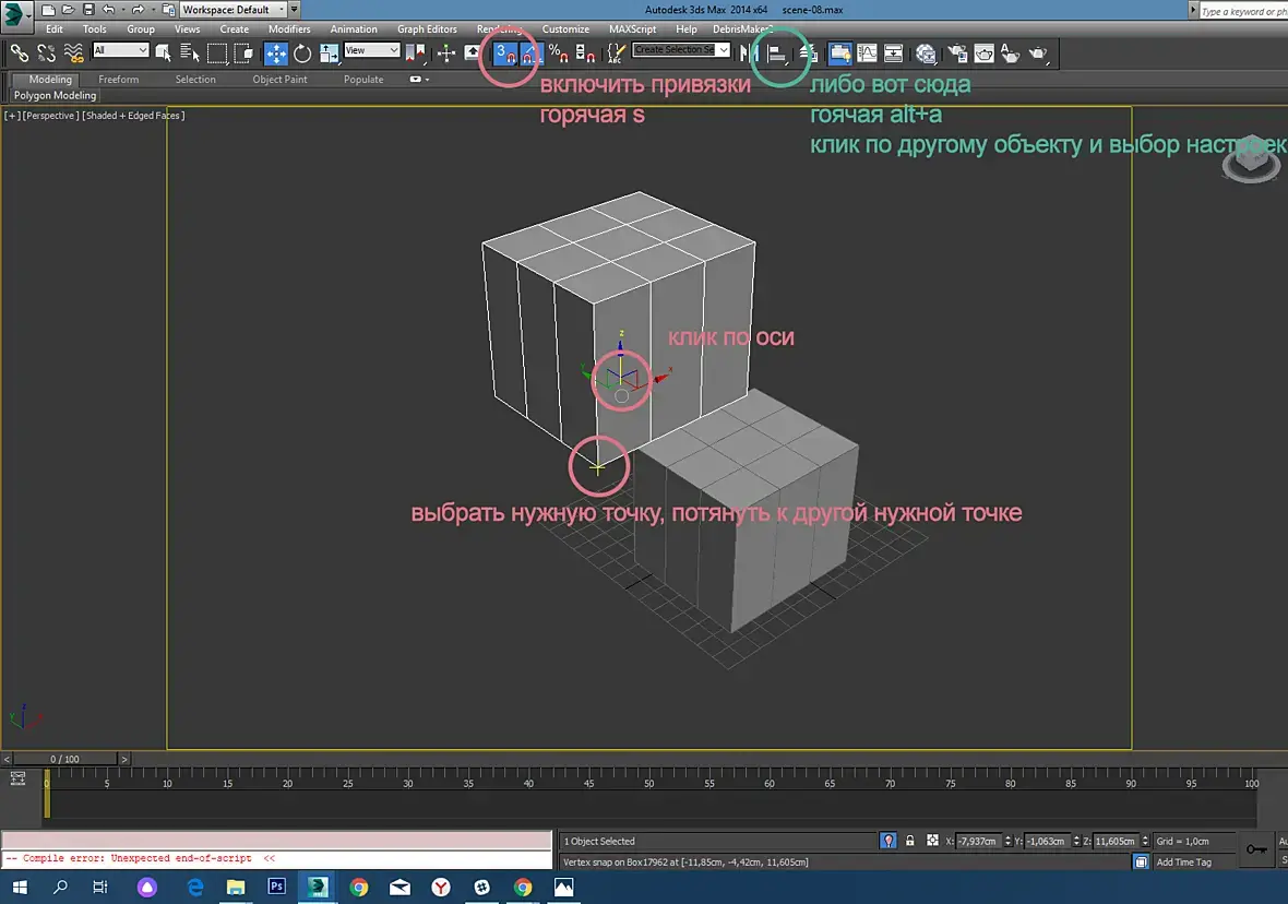

1) Как с помощью привязок двигать обьект только по определенной оси за определенную точку? Например я беру куб за любую нижнюю вершину и хочу его опустить вниз чтобы по Z эта вершина сровнялась с любой верхней точкой другого куба(на которую я укажу). Видел как это делают в уроках но сам так и не понял за что тянуть и что включено должно быть..

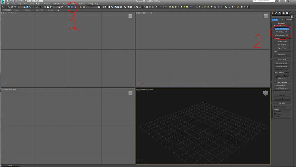

2) Можно ли крутить обьект за определенную точку чтобы он крутился вокруг pivot, например потянуть за какую-нибудь точку и привязать ее к другой точке а пайвот чтобы на месте остался и обьект не деформировался?

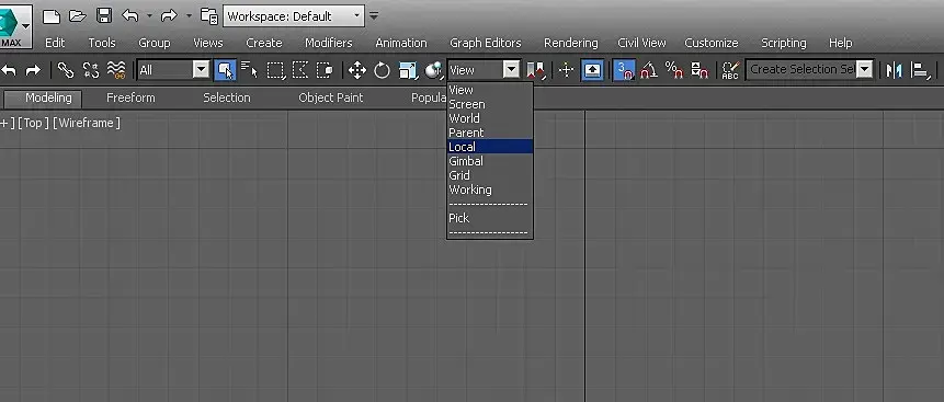

И можно ли изменить угол осей координат для обьекта? Чтобы например после его поворота по нескольким осям далее оси поворота зависели от его положения? В автокаде все это есть)

Возможно это поможет.
Цитата redwoodos:
Дополняю:
Заранее спасибо

Цитата Annaeva:
Почему-то на ось не кликнуть, при нажатии на нее обьект перетаскивается..

Цитата redwoodos:
1)
Axis Constraints с включённой привязкой.

На сайте c 05.12.2016
Сообщений: 36
так просто кликнуть нужно, а не тащить, а как выберешь, потом за нужную точку и перемещай с:

Цитата Annaeva:
Она не нажималась, оказывается не стояла галочка в настройках привязок на вкладке опции enable axis contr.
