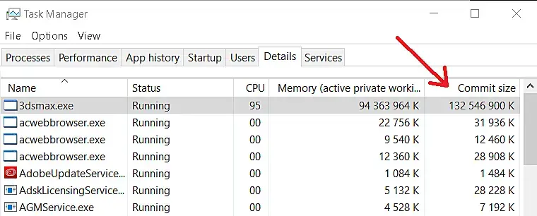

Цитата AlanSesarskiy:
по диспетчеру оператива даже наполовину не была заполнена

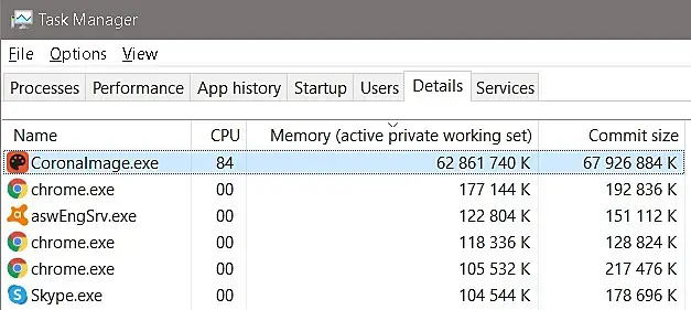

Я всегда смотрю на Commited Size (не знаю как там на Русском) а не на стандартное отображение которое по дефолту стоит (эту колонку нужно вручную включать). Это отображение и физической и виртуальной памяти занятой процессом. Просто иногда даже при свободной вроде бы памяти 3Ds Max может тонну памяти выгружать в своп-файл что обманчиво.
Но вот по примеру вроде бы 95гб памяти а по факту выжрато 132гб.
Встречал я ситуации когда и еще больше разница была...
Впрочем случается это не всегда настолько жестко и не со всем софтом конечно.
а в русской версии винды это как?
На сайте c 24.06.2014
Сообщений: 5043
Я нагуглил такой перевод - "Commit Size" -> "Выделенная память"
Этот параметр всегда будет больше чем обычное отображение потребляемой памяти.
