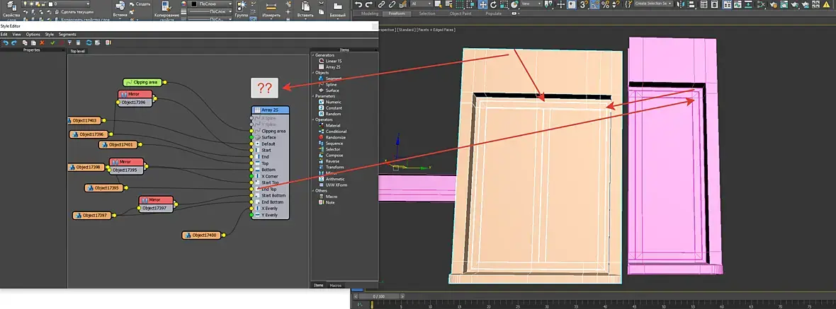

Подскажите пожалуйста, как добавить верхние и нижние средние сегменты ? В какой слот?

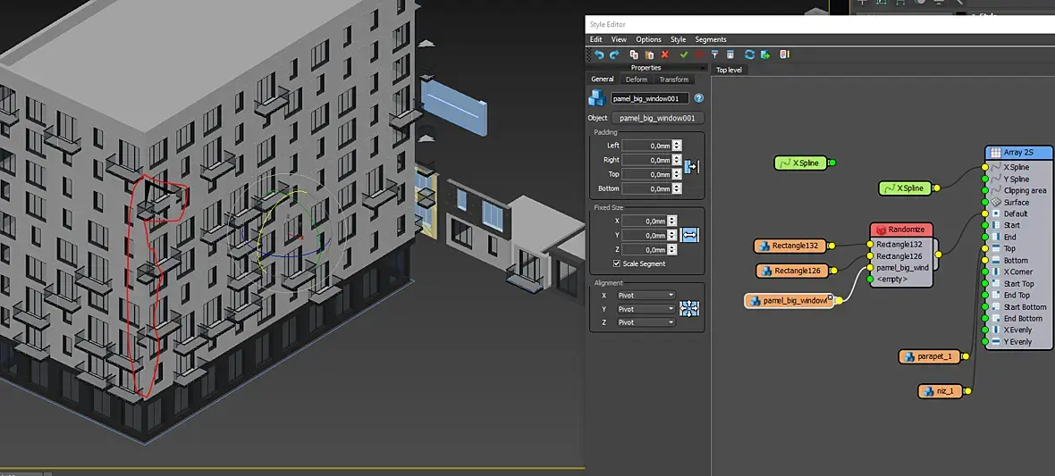

Всем доброго дня! Вопрос: как можно решить данные ошибки?
На сайте c 13.02.2011
Сообщений: 56
Во вкладке Deform галочку Slice если убрать? И уже в настройках генератора во вкладке Rules выбрать Adaptive.
На сайте c 17.05.2013
Сообщений: 88
не помогло(((
На сайте c 16.05.2012
Сообщений: 997
Ну тут либо отдельное формирование corner элементов, либо там в вкладке corner у самого генератора настройки вращать, там где есть опция что должно происходить на углу
Сообщений: 88
Или например, как на углы не выводить панели с балконом?
помогает если вводить 1 мм радиус fillet, но в этом месте геометрия начинает чудить)

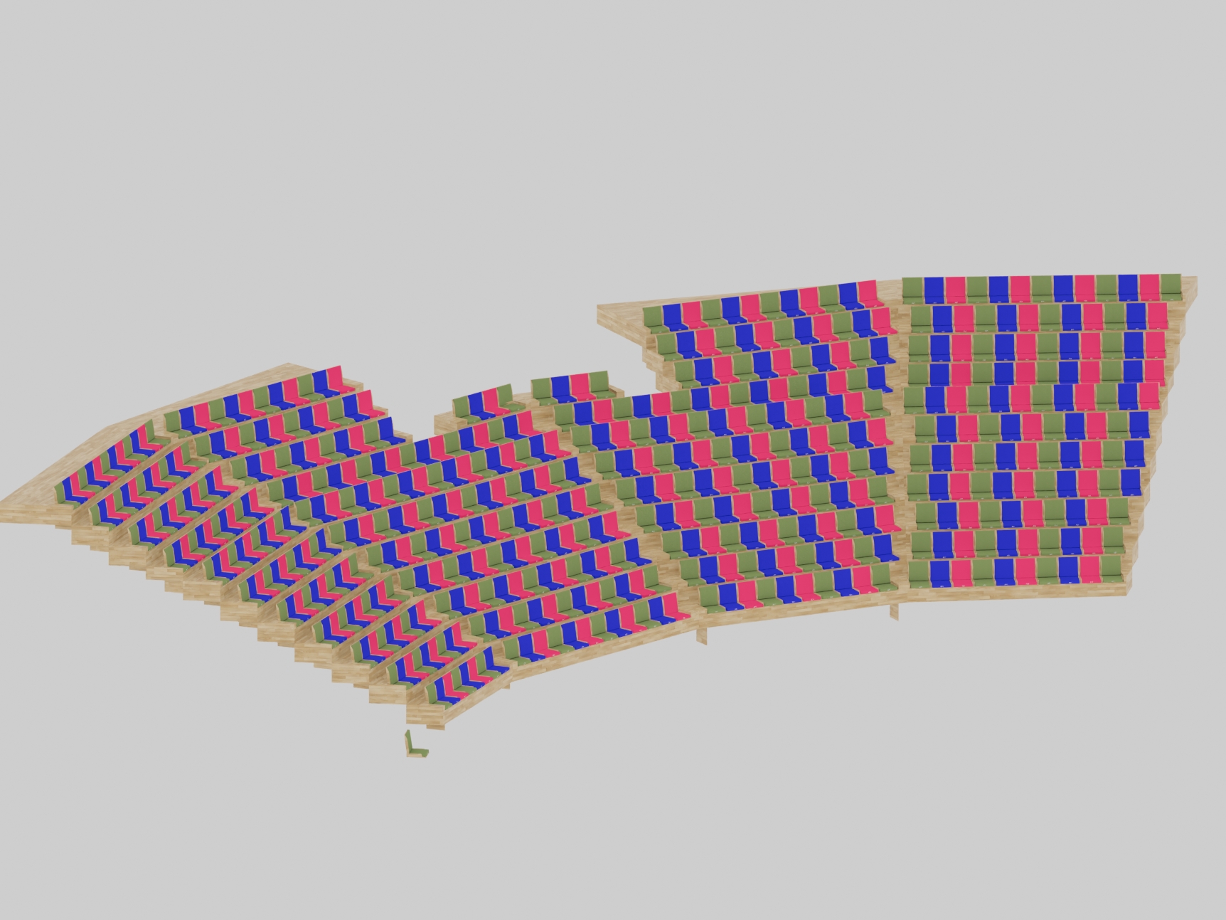

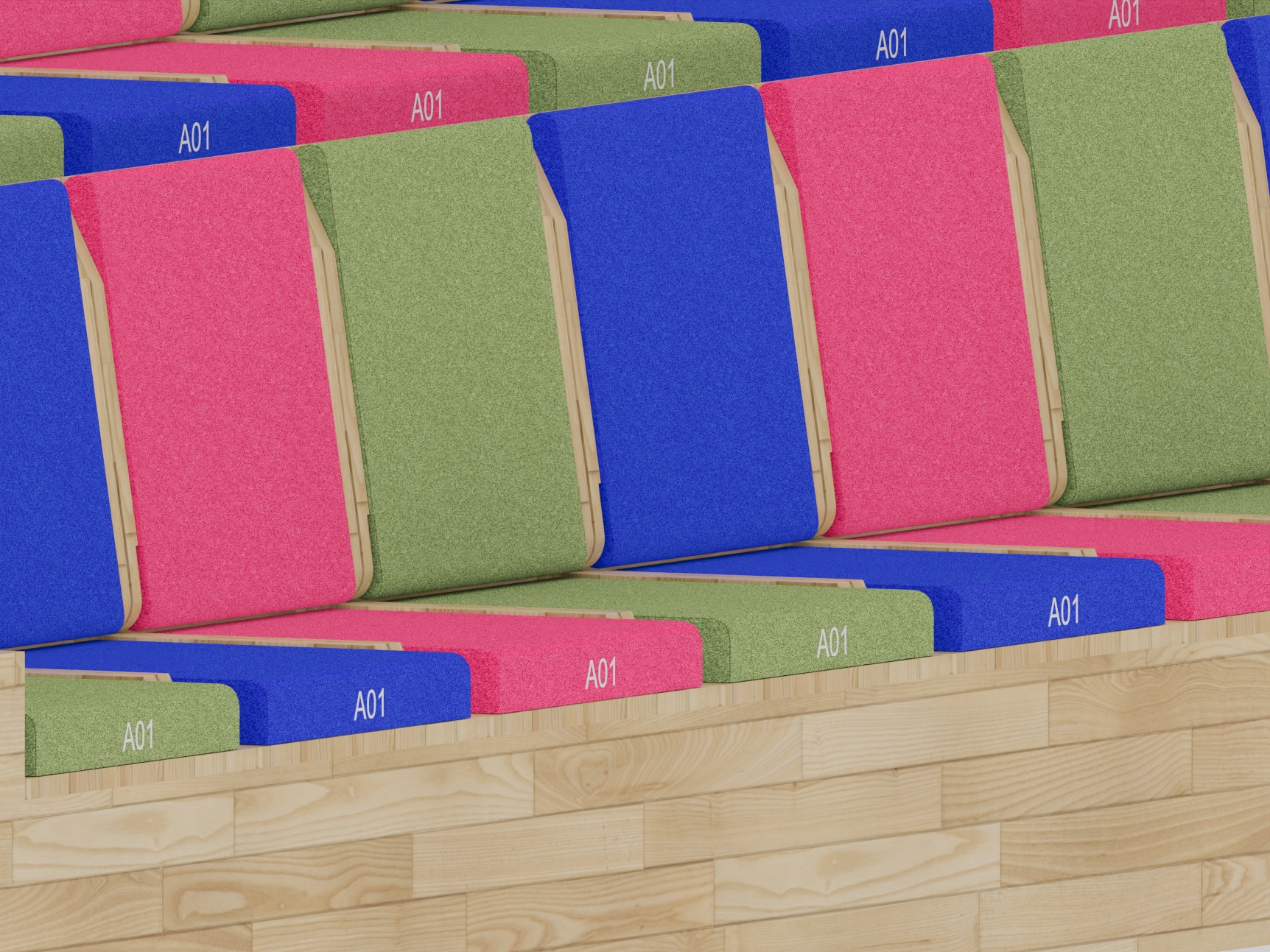

Сообщений: 168
Привет! Подскажите как решить несколько задач, есть трибуна, на ней сиденья, не знаю как раскрасить их в той последовательности которая мне может быть нужна, пример верхние 4 ряда один цвет потом 4 ряда другой и так далее или слева на права ряд кресел одного цвета потом другого что бы выглядело как градиентом. Другая задача это сделать последовательную нумерацию у кресел, подскажите пожалуйста кто знает как это сделать ?
