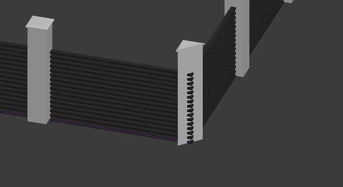

Всем привет. Делаю забор в Railclone, На углах зарезает столбик, как ето исправить?smiley-cray.gif

как ето исправить?
не знаю как правильно - я делал так - в закладке деформ - убираешь галочку с Bend и потом в закладке Transform повернёш по оси Z на 45 градусов
Сообщений: 10705
ниче там не надо крутить на 45 градусов, надо отключить бенд и слайс у столбов и в настройках генератора снять галку align to path во вкладке rules
Помогло! Большое спасибо)
