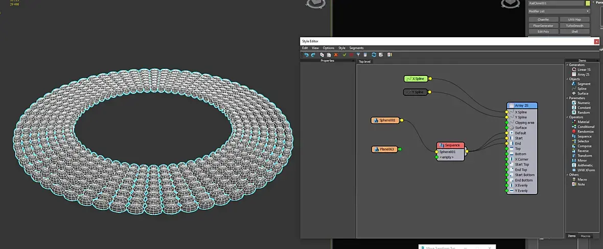

задача сделать потолок из элементов которые будут по кругу расходиться из нескольких точек, с увеличением по масштабу(т.е. количество элементов в кругах не меняется) и сдвигом по высоте, пытаюсь настроить через рейлклон тк элементы скорее всего будут правиться
Поэтому 2 вопроса, как сделать сдвиг по высоте учитывая что генератор уже по 2 другим осям настроен, и можно ли сделать чтоб по одной оси элементы постепенно увеличивались в масштабе?

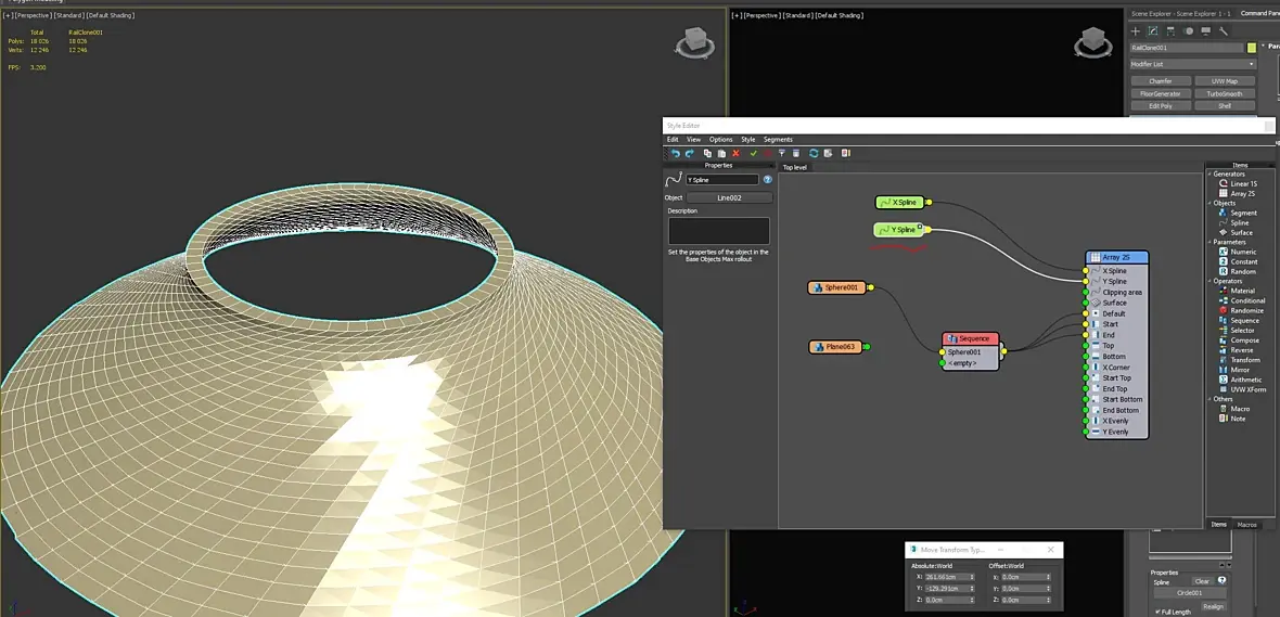

по 1 вопросу пытался подключать второй сплайн, элементы сдвигаются по высоте но тогда становятся плоскими и закручиваются еще в спираль (сферы стоят для наглядности)
или может есть логичный способ без рейлклона сделать

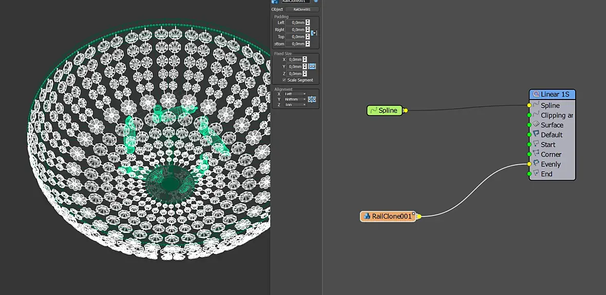

сделать распределение элементов по сплайну профиля. полученную геометрию подать на радиальный генератор.
(если rail clone от 4 версии, там все внутри одного генератора можно сделать)

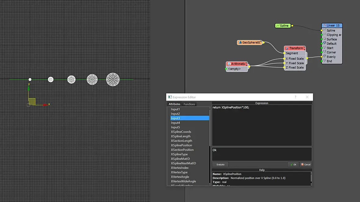

масштаб элемента можно привязать к функции XSplinePositon

а увеличение масштаба каждого след элемента можно задать?
