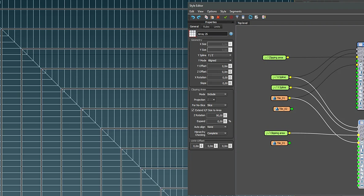

Всем привет!

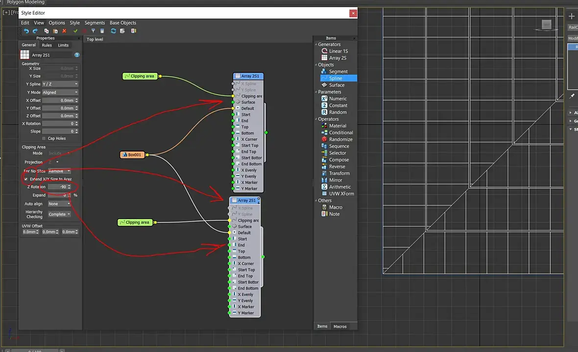

Несколько часов мучаюсь над проблемой. На скрине рейлклоновский объект. Швы на стыке должны совпадать (Стык под 45 градусов), но ,как видим, ничего не совпадает. Мне нужно обычным офсетом подогнать одну из сторон под другую, но в настройках нет нужной функции( Есть офсет по оси Y и Z, но нет по X.
Кто-то знает решение?

Дуин ит вронг.

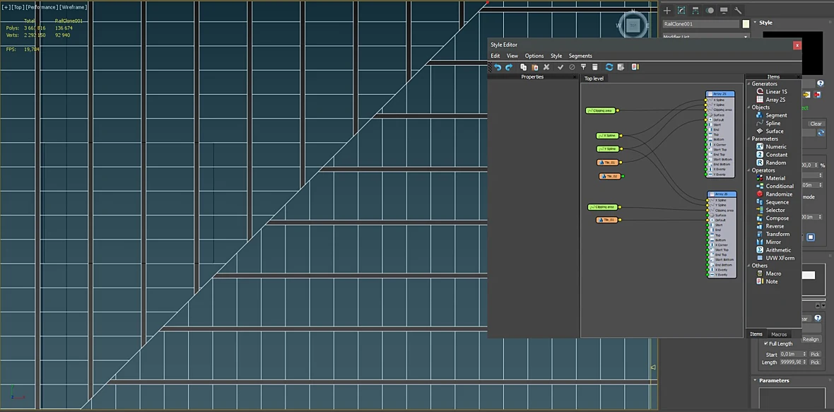

Сообщений: 5676
Kalevan

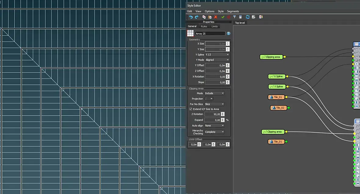

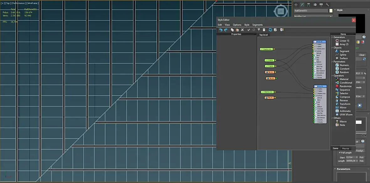

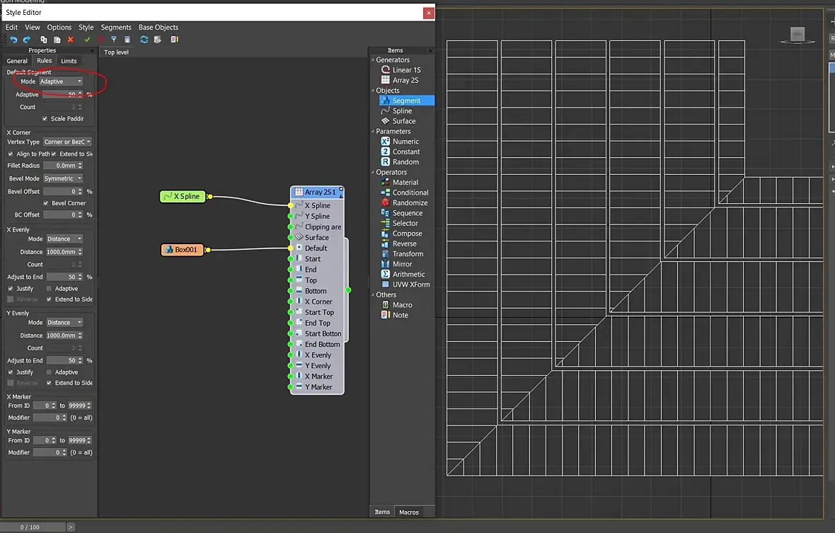

Это если вам обязательно две зоны, а так можно ещё проще:
На сайте c 12.03.2016
Сообщений: 71

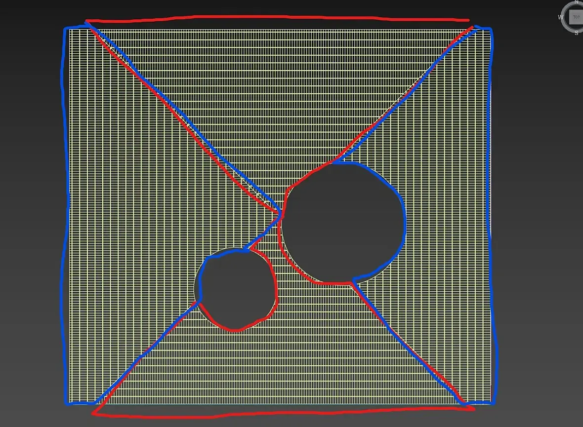

У меня две зоны, и, к сожалению угля совпали не везде, а как-то странно параллельно между зонами. Судя по всему придется разбить на 4 зоны
Сообщений: 5676
Kalevan
Разного размера потому что области. Я бы сделал вторым способом который я показал но на замкнутом квадратном контуре. Потом круги исключить. А "уши" делаются отдельным генератором. В принципе можно на тот же сплайн его повесить только сам сплайн разбить по ID, скажем боковые отрезки сделать 1 остальное 2 и для генератора "ушей" задать ограничение по Spline ID
Сообщений: 71
Да, я думаю это хороший вариант, спасибо!
Сообщений: 5676
Kalevan

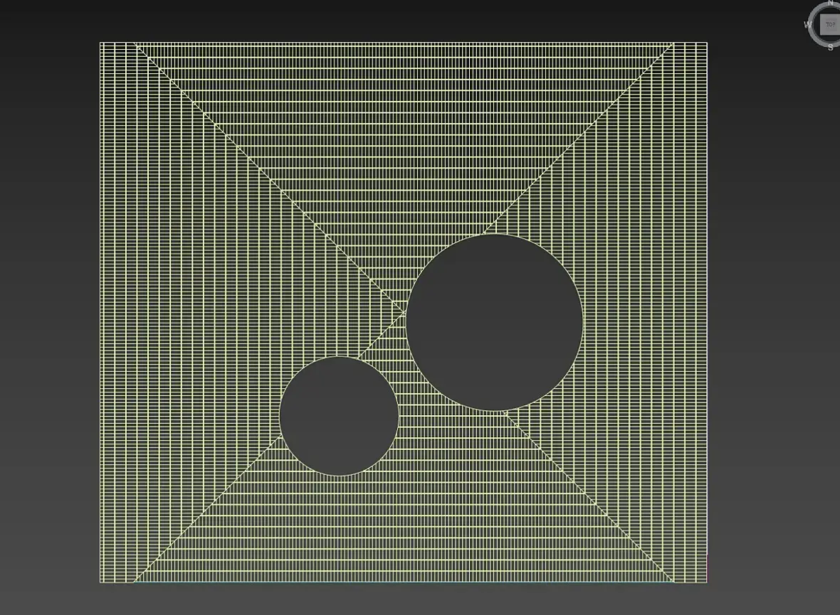

кстати я сейчас подумал - можно ещё проще. Просто делаете квадрат со стороной как максимальная ширина вашей области и его заполняете вторым способом как я показал. А потом отрезаете исключающим сплайном круги и полоски сверху и снизу.
В общем смотрите по задаче и что потом с этим всем надо будет делать.
Сообщений: 71
Все получилось! Спасибо! Второй способ действительно лучше)
