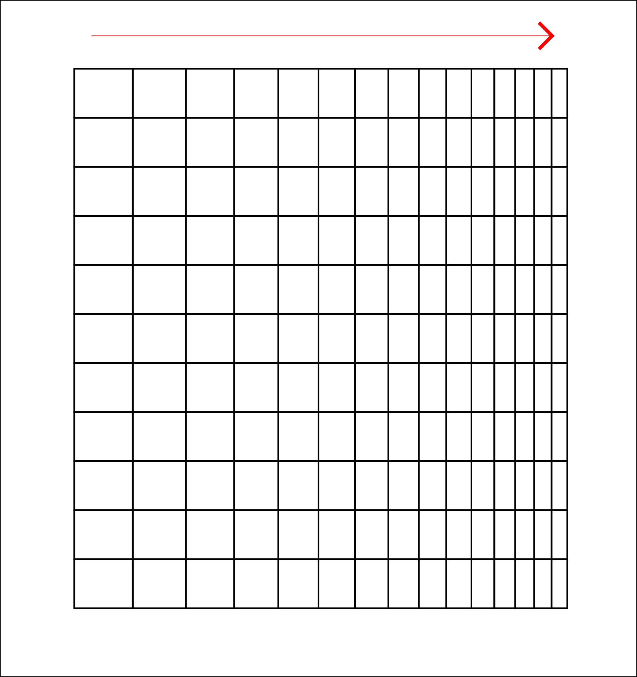

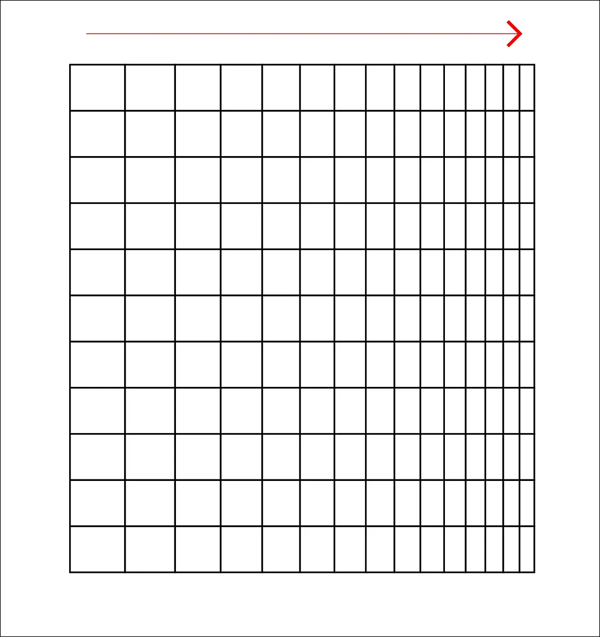

Всем привет! Подскажите пожалуйста, кто владеет такой информацией, как можно сделать такое распределение черепицы?
Мне необходимо распределить черепицу (стандартную, из библиотеки Railclone) от большей к меньшей.
Не могу понять, как мне такое сделать.
Заранее спасибо огромное за помощь.

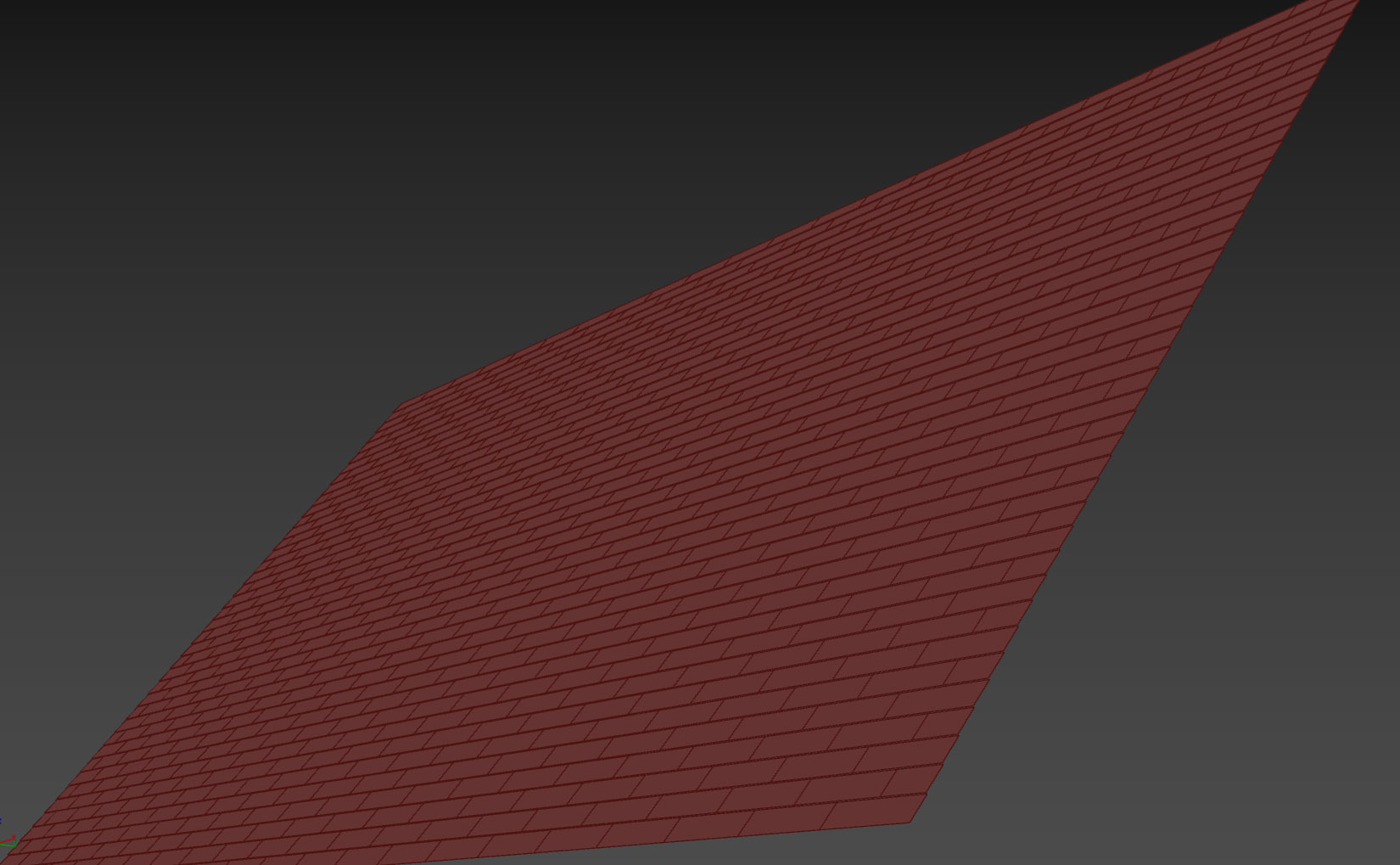

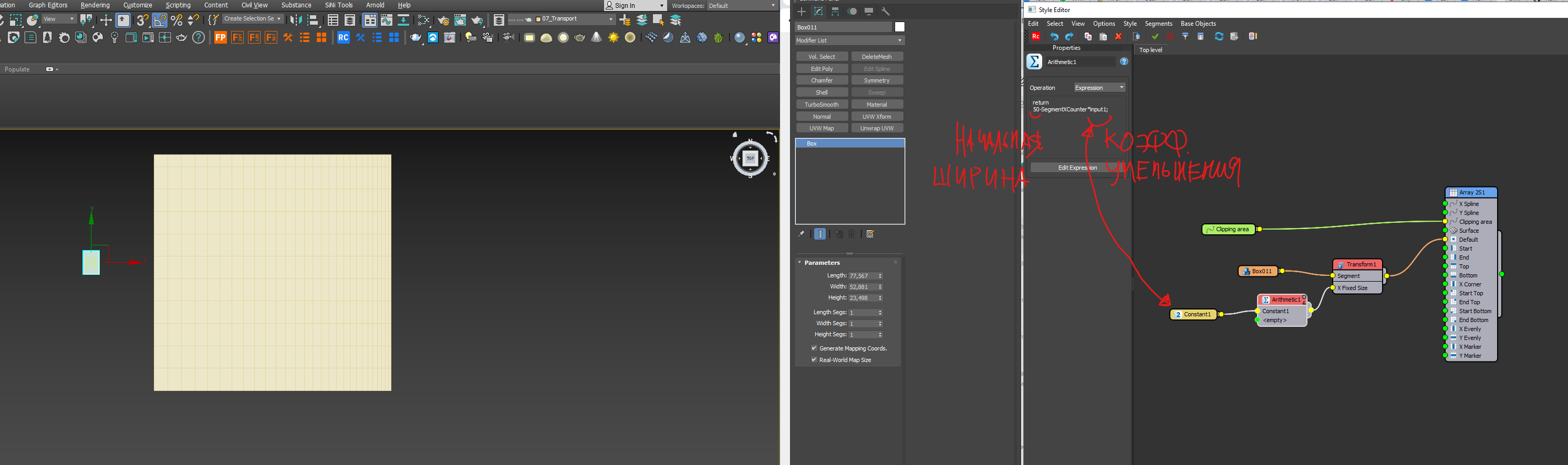

Вкратце, исходя из не совсем явных условий задачи(непонятно, какой характер уменьшения размера), принцип описать можно примерно так:
Спасибо огромное. Буду пробовать ваш способ.

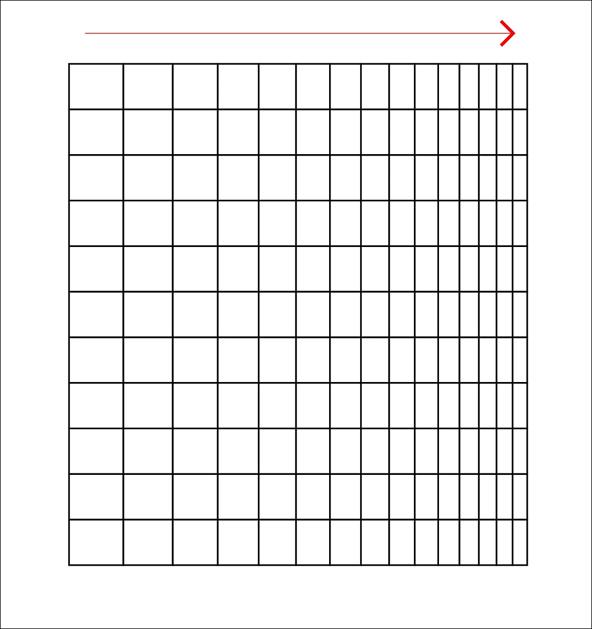

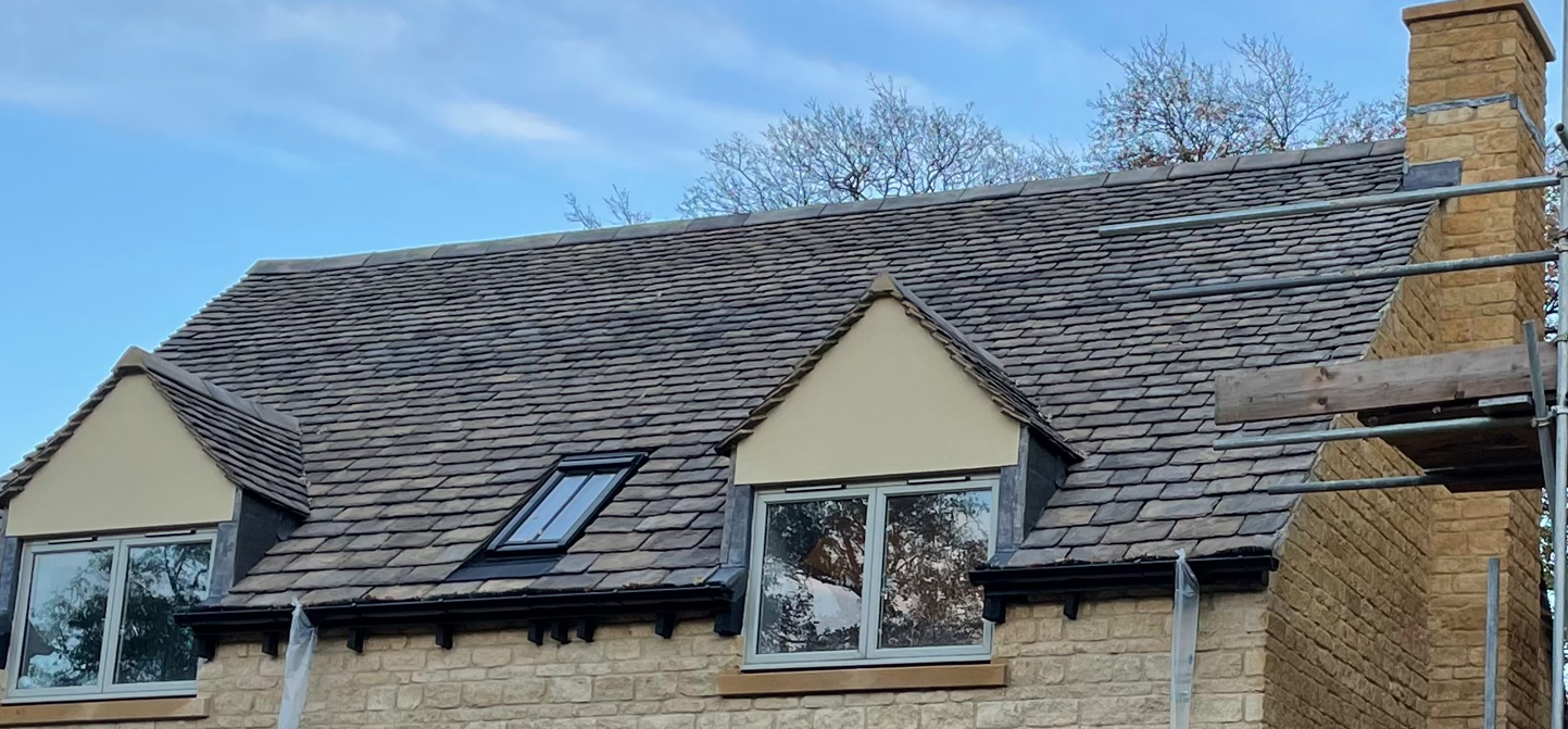

Тут я имел ввиду вот такую черепицу, которая уменьшается снизу-доверху
На сайте c 17.09.2009
Сообщений: 22
Да, для такого кейса должно подойти. Я не знаю точно, как это всё вживую реализовано, и может тут вообще размер одинаковый, просто нахлест разный(в таком случае придется использовать другой алгоритм, если возникнет желание воспроизвести эффект правдиво)... Или это вообще тупо из-за перспективы так кажется, что они разные, а на самом деле они одинаковые😬
На сайте c 19.04.2013
Сообщений: 155
Это перспективное сокращение, на самом деле на картинке все черепичины своего стандартного размера
иначе строители вас проклянут )))
ну при большом желании можно и так извратиться, но за конкретно отдельные деньги
Сообщений: 10712
да просто через математические выражения делается в RC, там ничего сложного, 1 нодой
ПС по этой теме все довольно доходчиво в оф хелпе и уроках на оф сайте

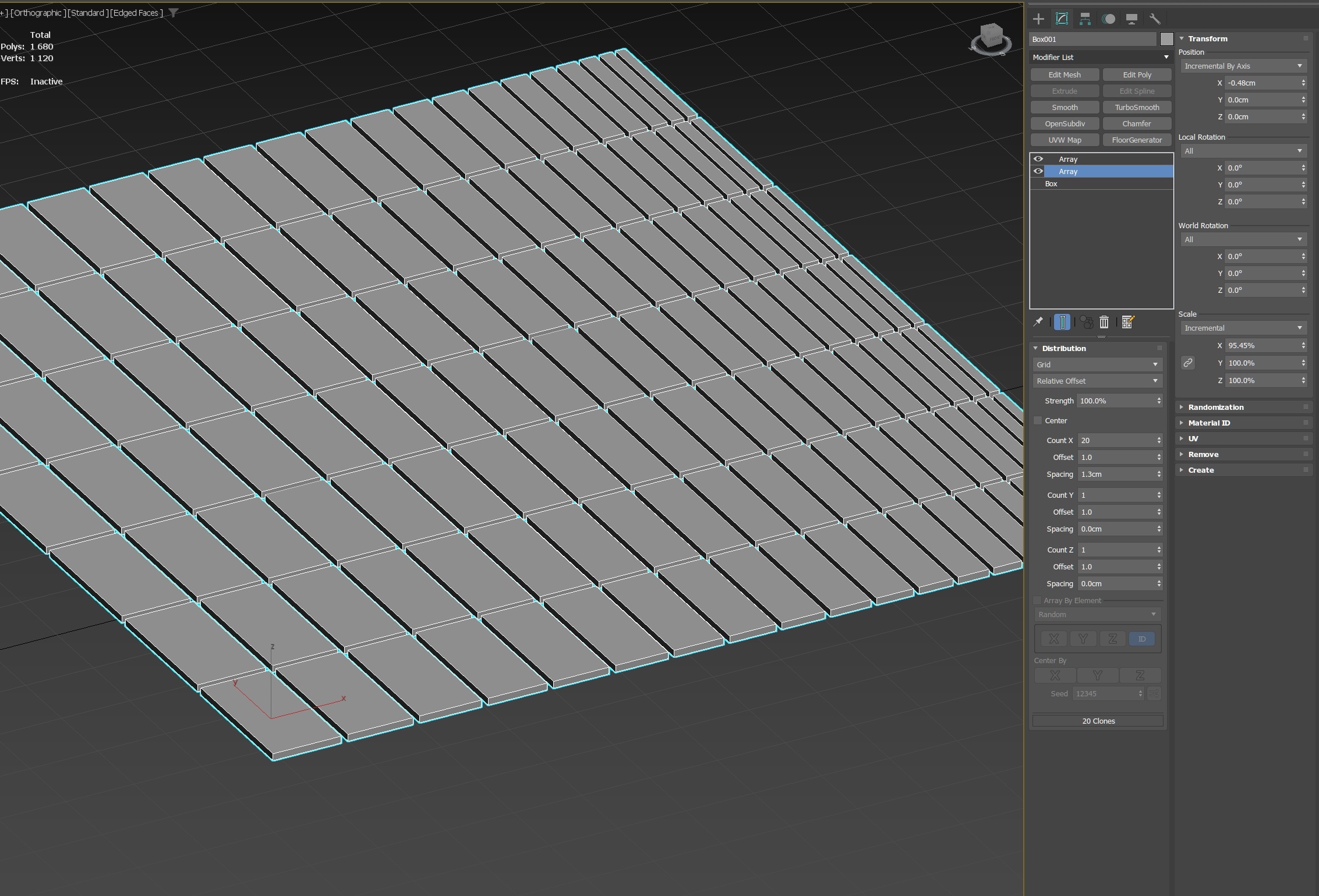

Сообщений: 4727
можно и стандартным array сделать
