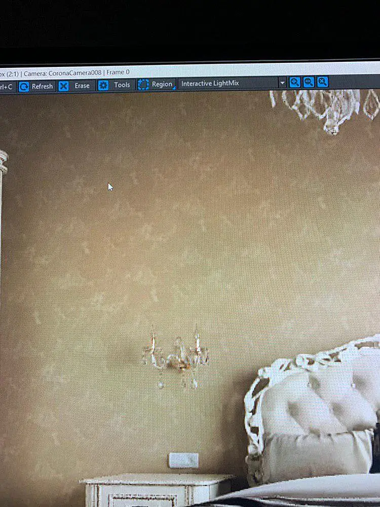

Народ , есть задача , положить одну небольшую текстуру рандомно на стену , возможно ли это (подобно скатеру) сделать , либо нет, может как-то иначе

нет, либо дорабатывать текстуру в шопе, либо пытаться сделать многослойный микс, рандомно сделать не получится
с рандомом есть только возможность в fStorm, но там этот рандом выглядит не сильно лучше, чем просто текстура с видимым тайлингом

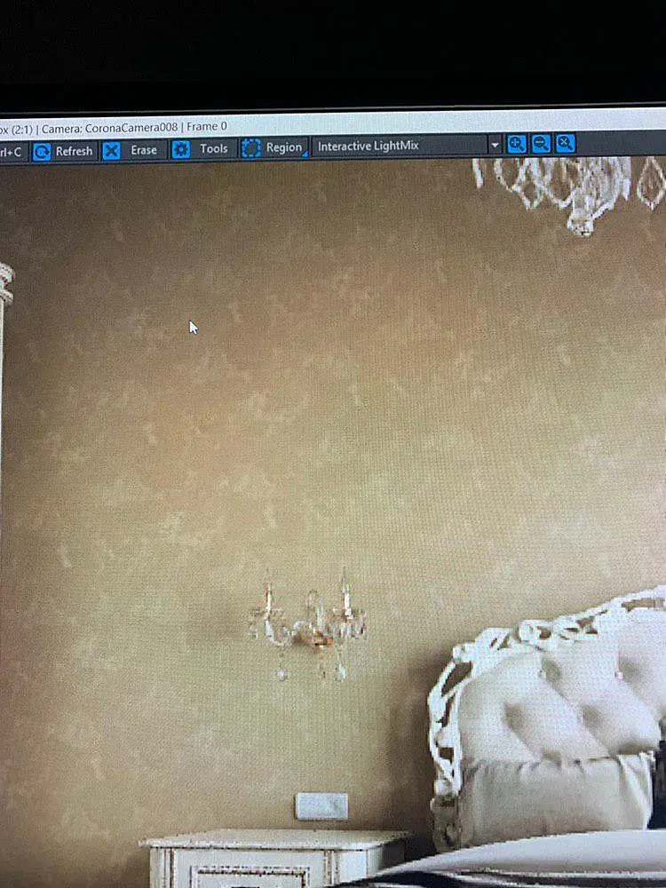

Сообщений: 10705
Slazzo тогда уж проще использовать bercon tiles в связке с multitextures
Сообщений: 2977
Голосую за микс. Вернее композит из нескольких вариантов тайлинга в разных режимах. Можно еще какую-нибудь другую ненавязчивую текстуру сверху наложить в софтлайте например

Сообщений: 2986
это же обои с рисунком а не трава, какой микс. В шопе нарисовать затайленый фрагмент и все, главное яркость выровнять.
На сайте c 23.06.2009
Сообщений: 2329
Ukraine
можно попробовать флогенератор назначить на стену, но убрать зазоры, толщину, что бы по факту были только плейны в размер рисунка.
Ну а вообще конечно в шопе все сделать значительно проще имхо.
На сайте c 18.09.2016
Сообщений: 2633
Украина, Запорожье
по любому в шопе придется делать бесшовную текстуру и только потом миксить... Без шопа ему никак..
Сообщений: 17132
pixplant
Сообщений: 10705
Nickmpower бесплатный плагин для макса, поищите уроки по нему на ютубе
