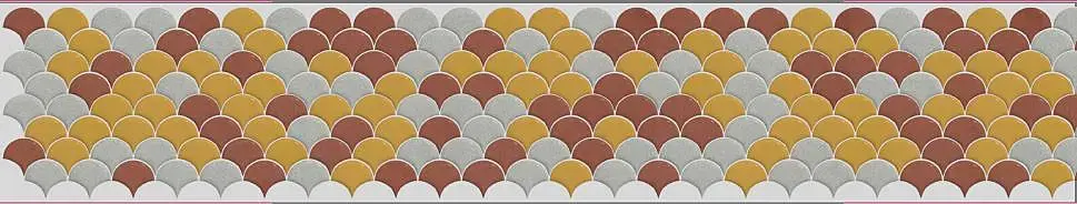

Привет всем. Подскажите, пожалуйста, как более рандомно раскидать цвета по плиткам. МатирилБайЭлементом какая-то ерунда получается. Руками не предлагать.

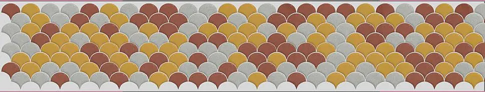

Я приложила как получается. Мне так не подходит.

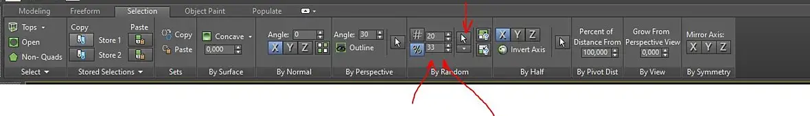

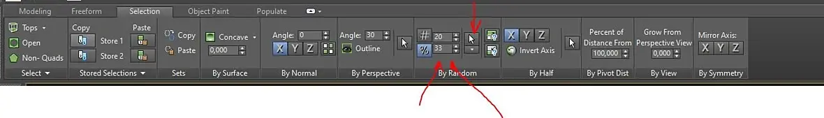

Но вот еще вариант "полуручной" так сказать. Если это геометрия плиток (едит поли), у вас старая корона, мультитекстур нету, и ничего подобного нету, вручную тыкать каждую не хотите, можно попробовать еще следущее)) Через селектор геометрии, только если он выберет какие-то отдельно стоящие полигоны, то просто нажать гроу пару раз, а клацать самим селектором можно до тех пор пока не устроит результат. Результат полюбом будет отличаться от модификатора. По идее сначала надо выбрать 66%, потом 33% и соотношение должно +- сохранится

Оно, конечно, в разных вариантах распределяется, но постоянно, допустим, коричневая плашка, и рядом с ней куча коричневых. Серая и рядом с ней куча серых. Наверное сотню вариантов перещелкала.
Спасибо. Отправила уже так заказчице материалбайэлементом. Если придерется, буду пробовать ваш способ.
