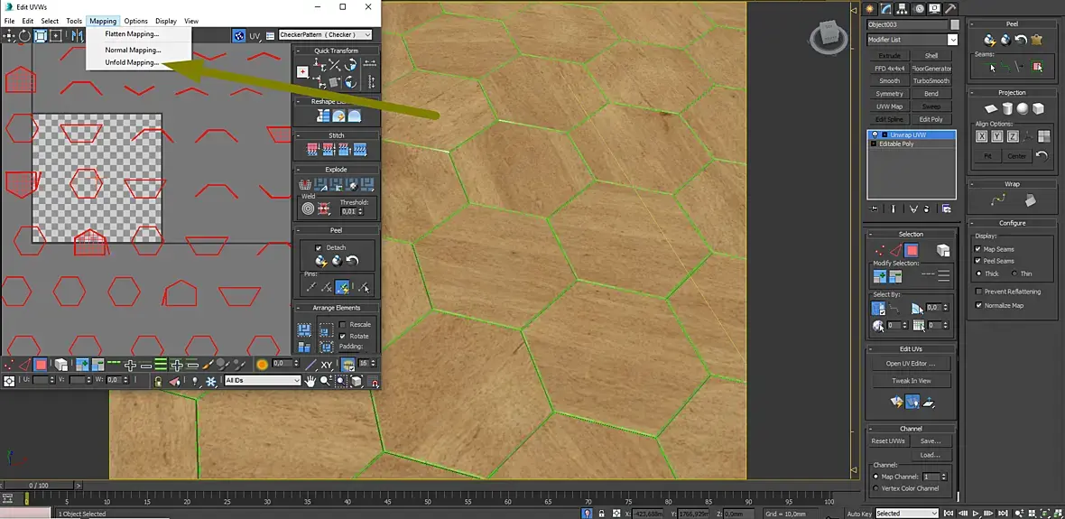

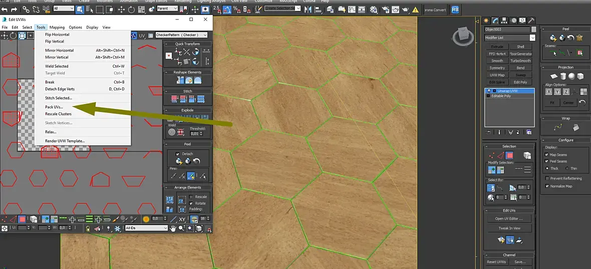

Накинь Unwrap UVW на модель пола (стены)  Tools-Pack UVs... и потом масштаб развертки отрегулируй до нужного состояния.
спс! вроде, норм.

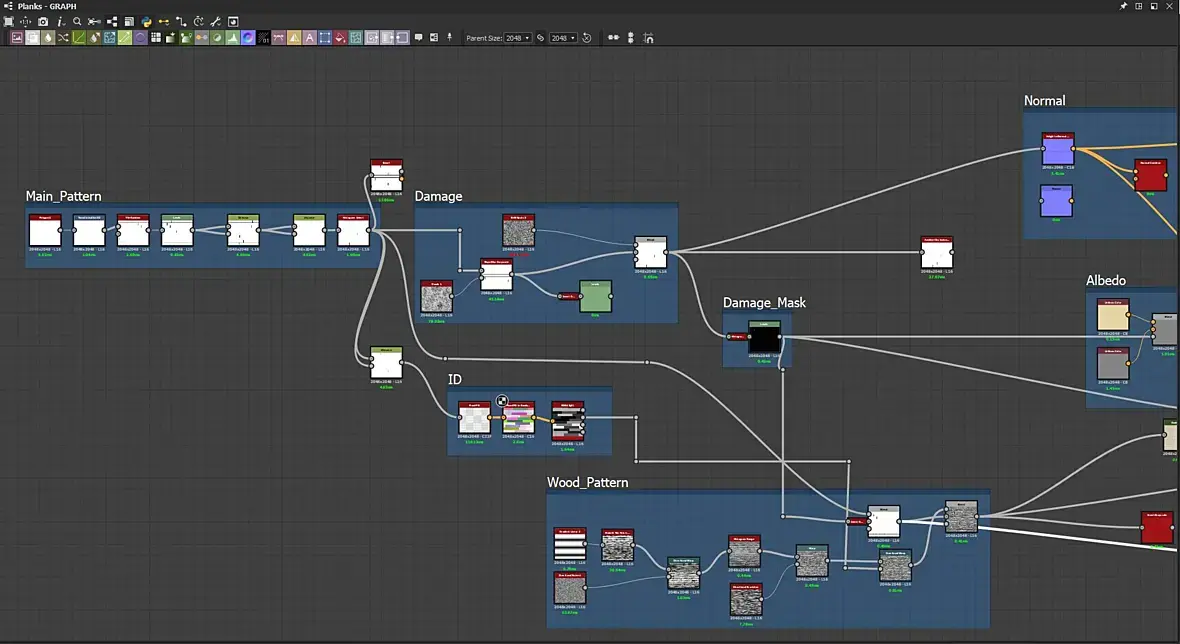

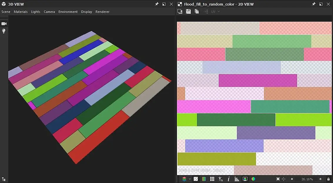

Там при помощи ноды "флуд фил", можно легко "выследить" любой паттерн и потом зарандомайзить по этим айди в свою очередь другой паттерн.
Да и создание библиотеки материалов в дизайнере, экономит кучу времени, один раз сделал к примеру продуманный, комплексный материал дерева и больше уже ничего не надо. Потом просто ползунками меняешь пару параметров и вот уже другая текстура, покрутил "сид" - изменил характер паттерна, еще покрутил другой параметр - состарил материал и т.д.
