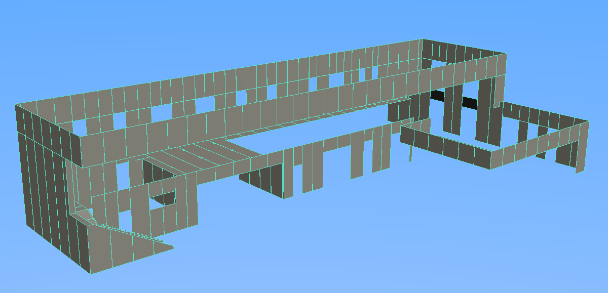

Добрый день. Создан фасад толщиной в 1 полигон.
Как в максе сделать расчет сырьевого материала штучно с учетом что панели должны вписаться в формат листа 7000х1500 (без учета торцевания)?

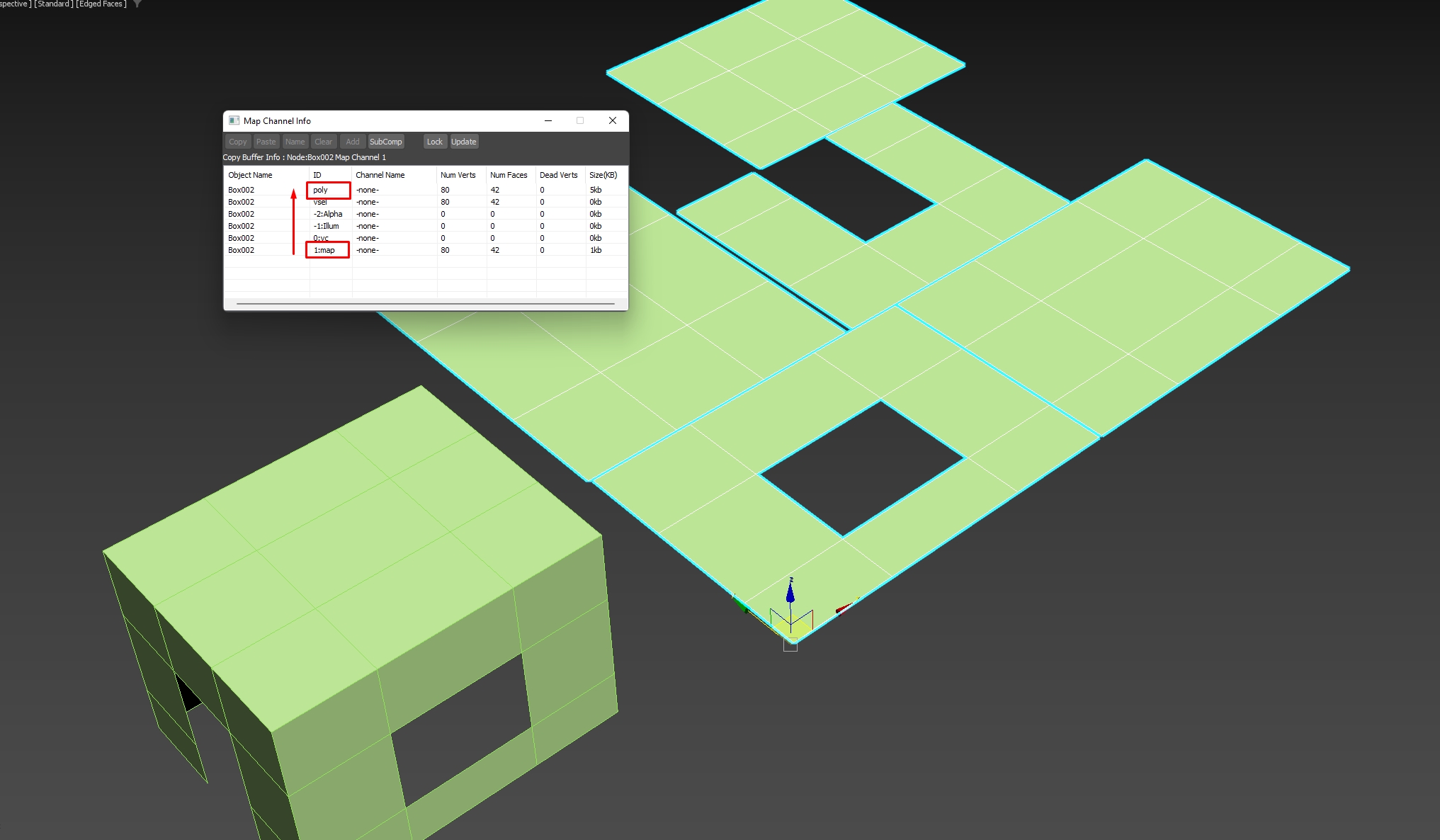

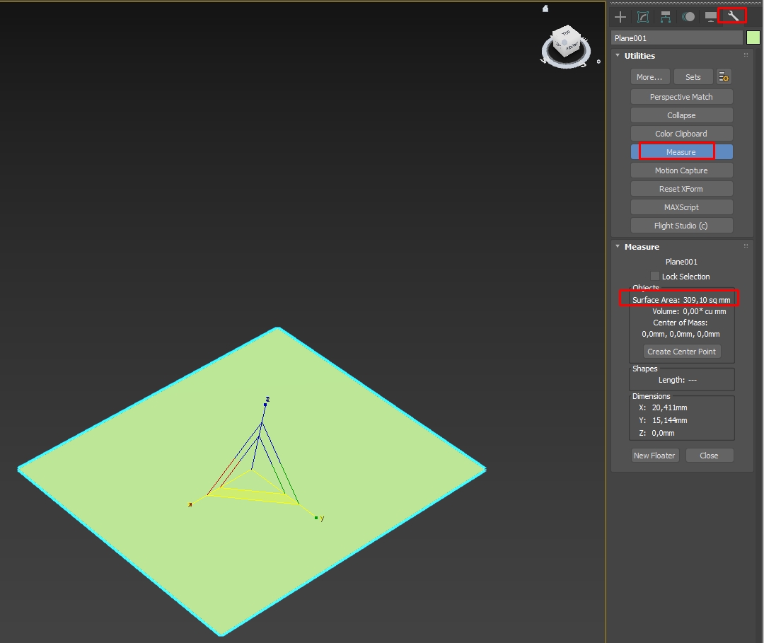

тут можешь посмотреть площадь:

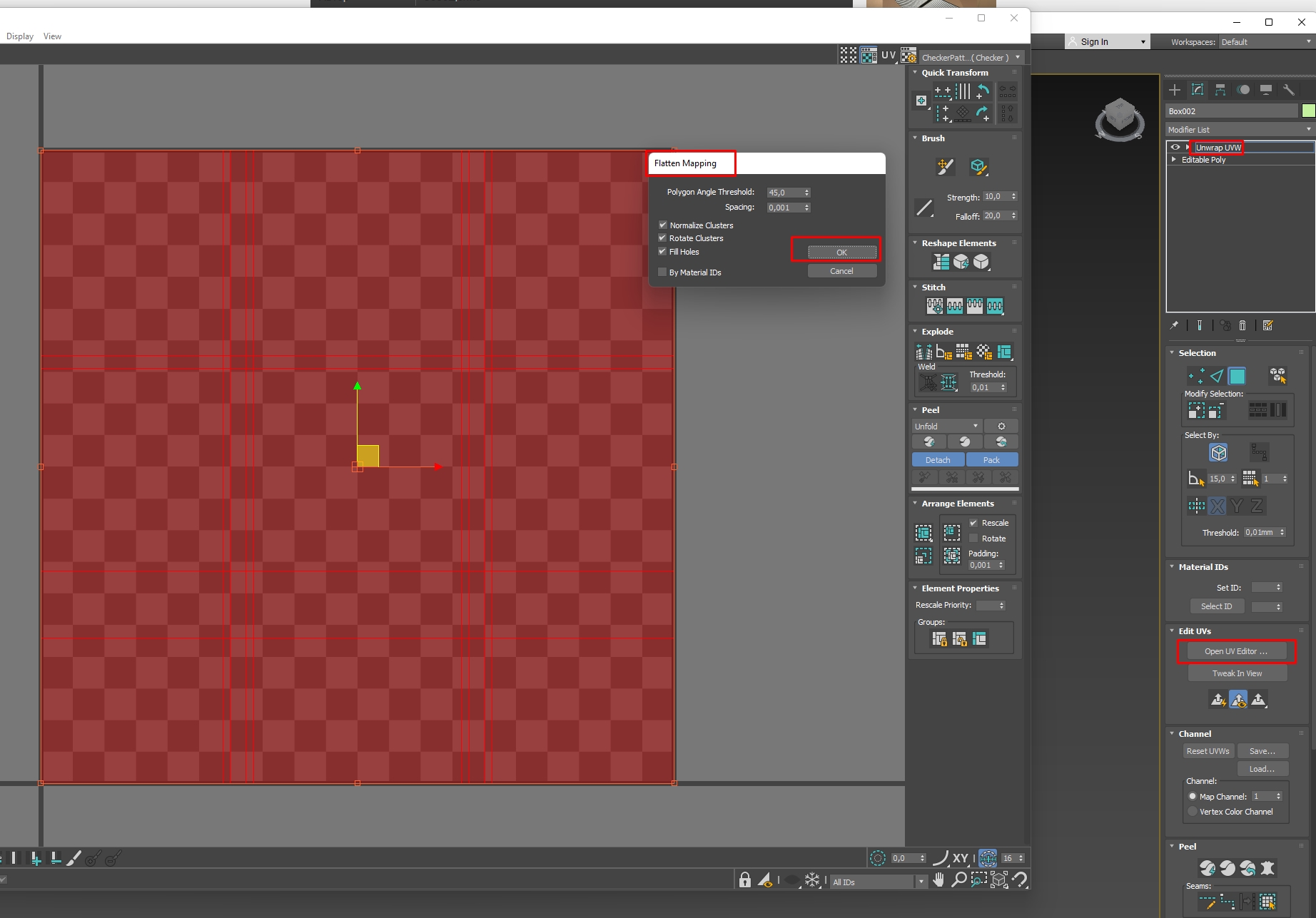

Далее. Свой фасад разверни тут:

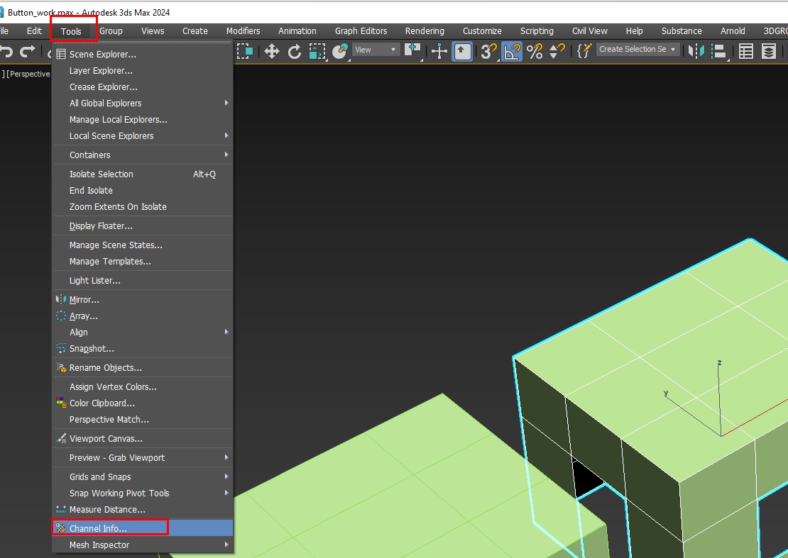

Потом в инфо по каналам скопируй инфо развертки в канал инфо геометрии. Это расплющит геометрию:

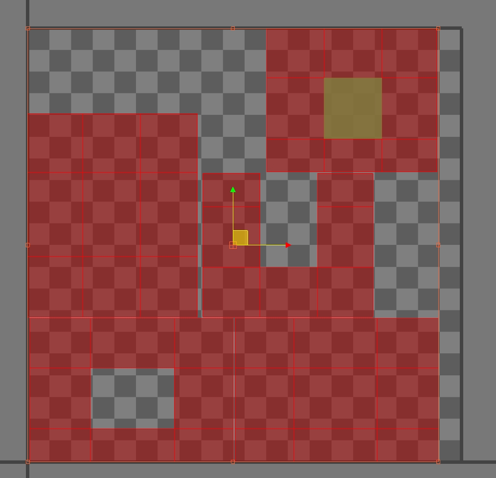

К плоскости примени флорген, с размерами своих панелей. так сможешь прикинуть что по листам.

Спасибо. Необходимо что-то вроде автопакинга шейлов в нужный формат (7000х1500). Т.е. все панели нужно раскидать на листы этим размером чтобы понять сколько их нужно закупить.
395 элементов оптимально расположить как-то долго))
