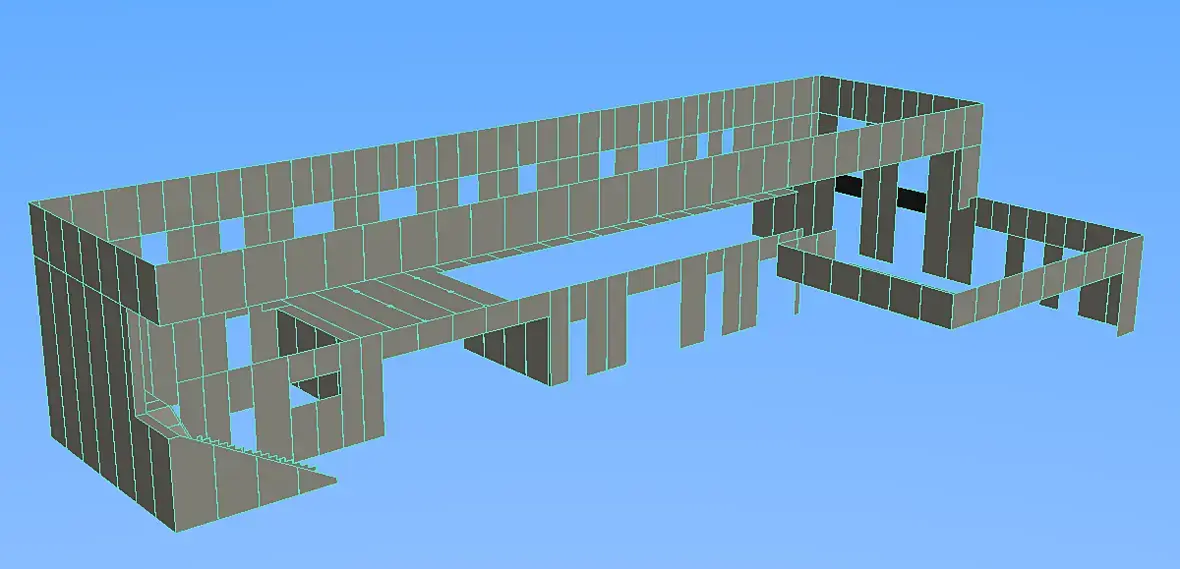

Добрый день. Создан фасад толщиной в 1 полигон.
Как в максе сделать расчет сырьевого материала штучно с учетом что панели должны вписаться в формат листа 7000х1500 (без учета торцевания)?

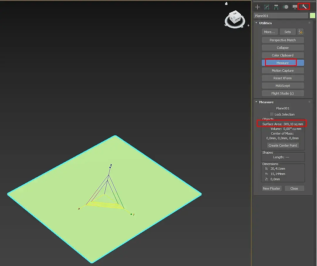

тут можешь посмотреть площадь:

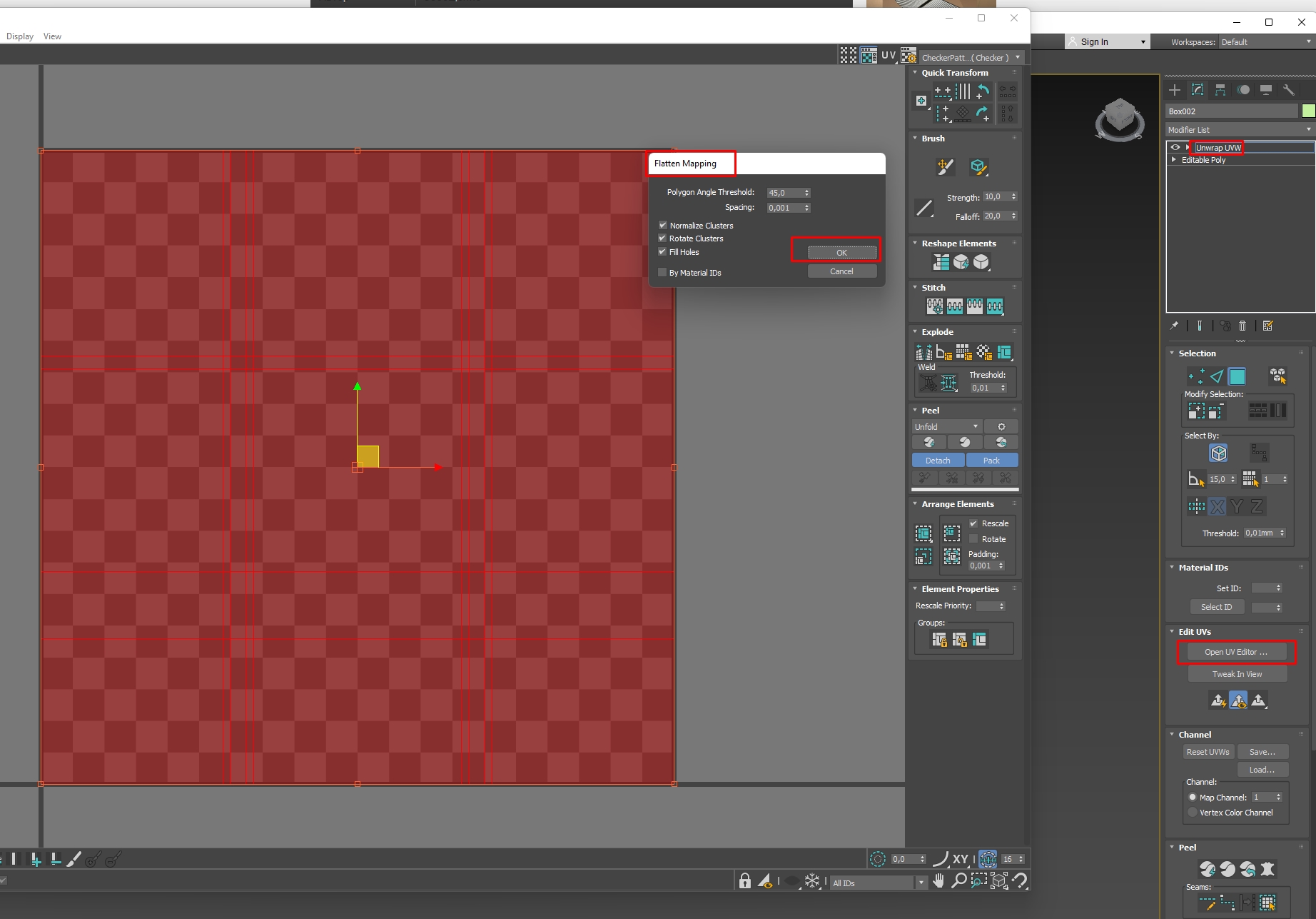

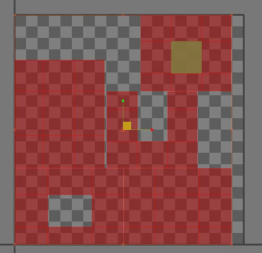

Далее. Свой фасад разверни тут:

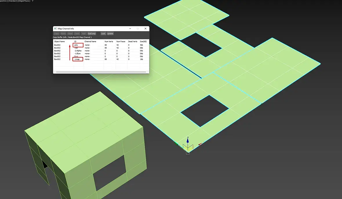

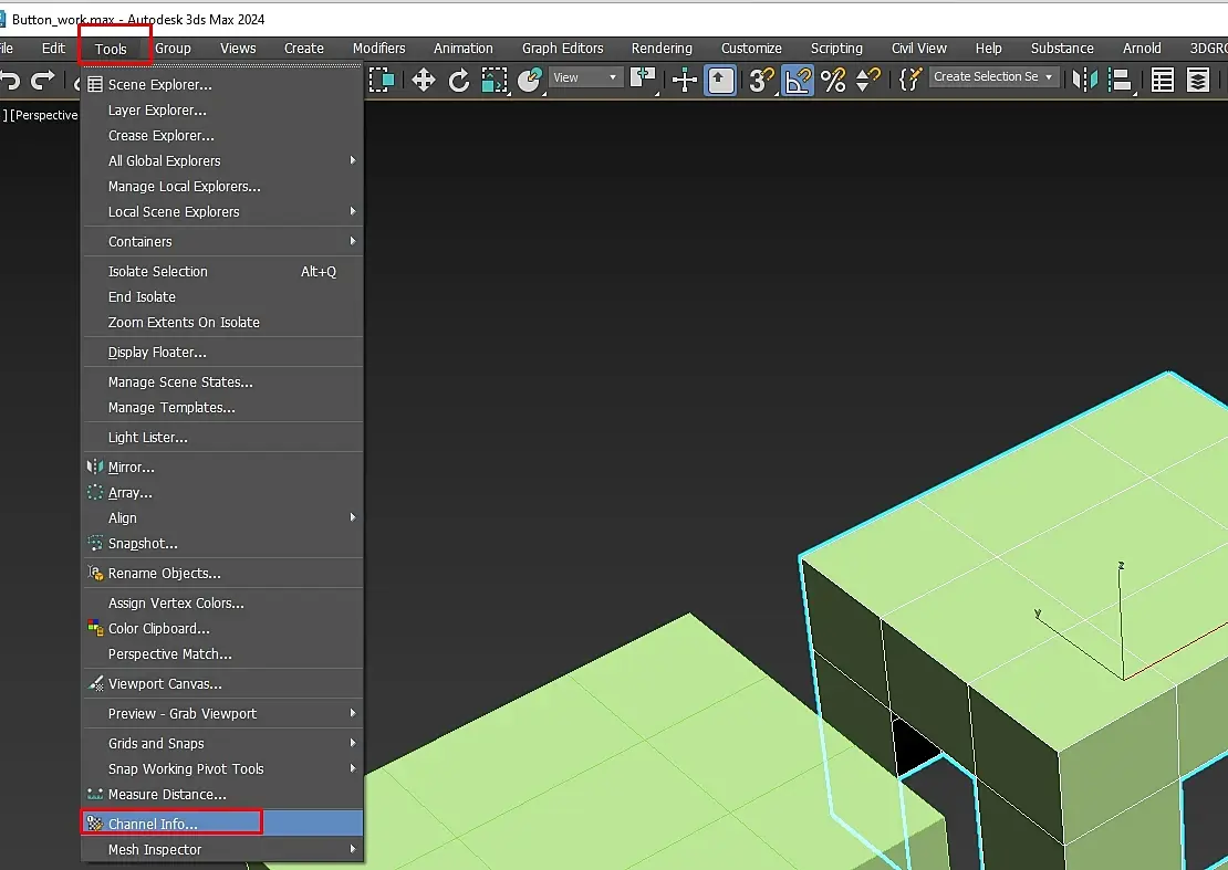

Потом в инфо по каналам скопируй инфо развертки в канал инфо геометрии. Это расплющит геометрию:
К плоскости примени флорген, с размерами своих панелей. так сможешь прикинуть что по листам.
