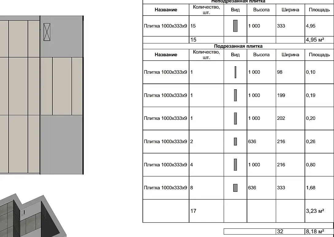

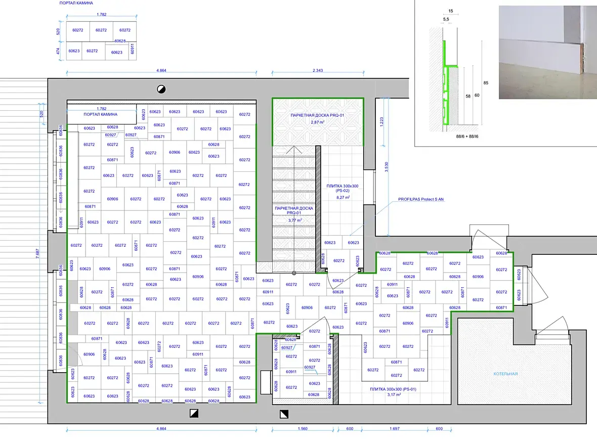

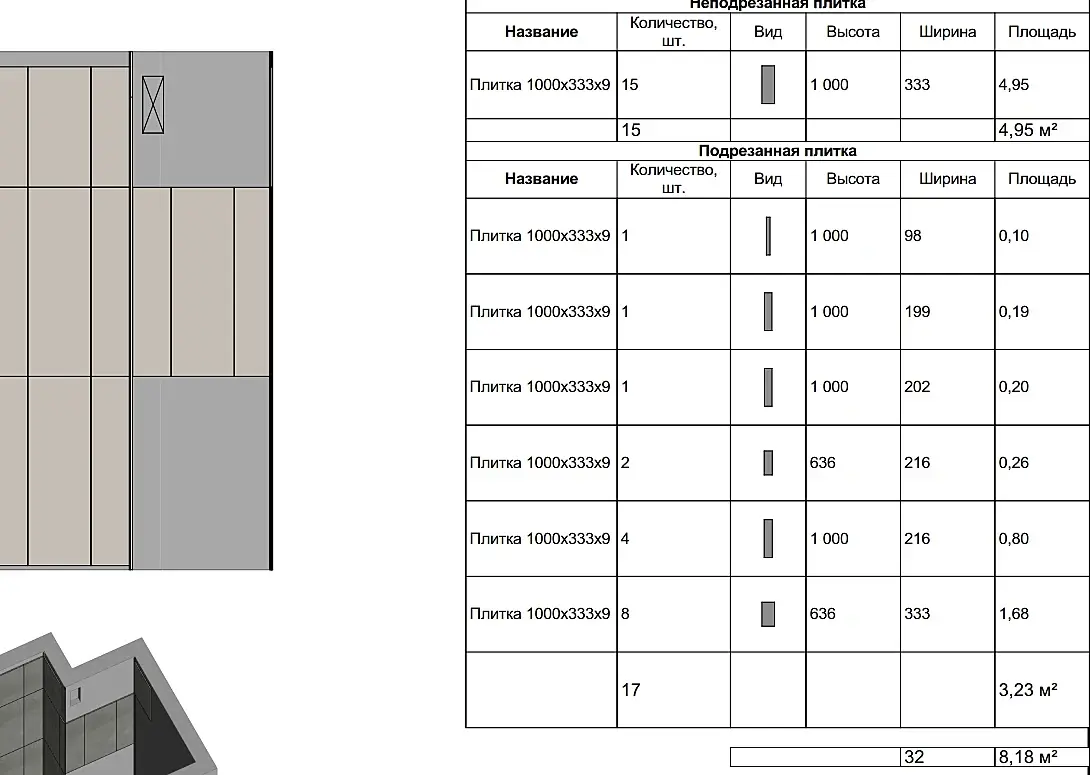

На сайте c 07.07.2008
Сообщений: 893
Montenegro
Раскладываю вручную обычно. Невозможно автоматизировать процесс создания индивидульных раскладок. Общее количество и запас можно посчитать только на мелких форматах однотипной плитки. А на большие форматы плитки (600х2400, 1200х3600 и тд), только ручками. Большие обрезки подставляются и нумеруются вручную. То же для эксклюзивных раскладок с декорами. Ужасно муторно… но точно )
В том примере, что на чертеже, были созданы объекты-плитки из куба примитива, каждому из которых присвоен артикул. Впоследствии общее количество всех видов плиток было автоматически посчитано в спецификации. То же самое на стены.
