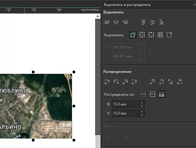

Дык в кореле жеж. Я в начала привел пример.
Вот тут можно распределить по расстоянию. Я так собрал вам карту. Если картинки разного размера, то чуть сложнее, но все равно, там их хоть вручную можно подвинуть, собрав как пазл, это не долго.
ну да, я ответил, что в кореле примерно, как в лесу...нифига не знаю.
и есть только иллюстратор ))) но, если можно там и знаете как - буду благодарен за совет
