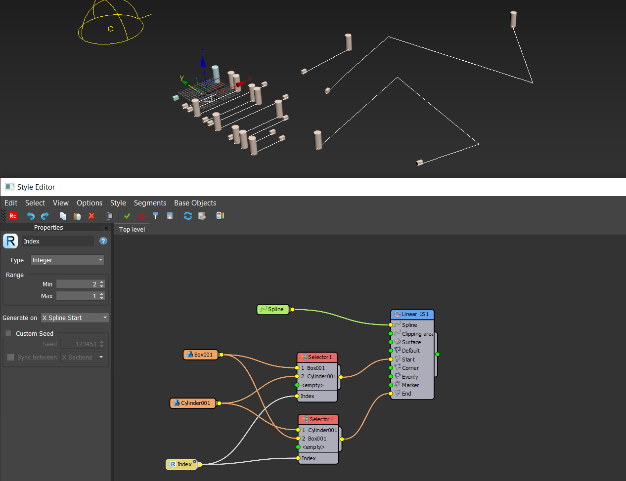

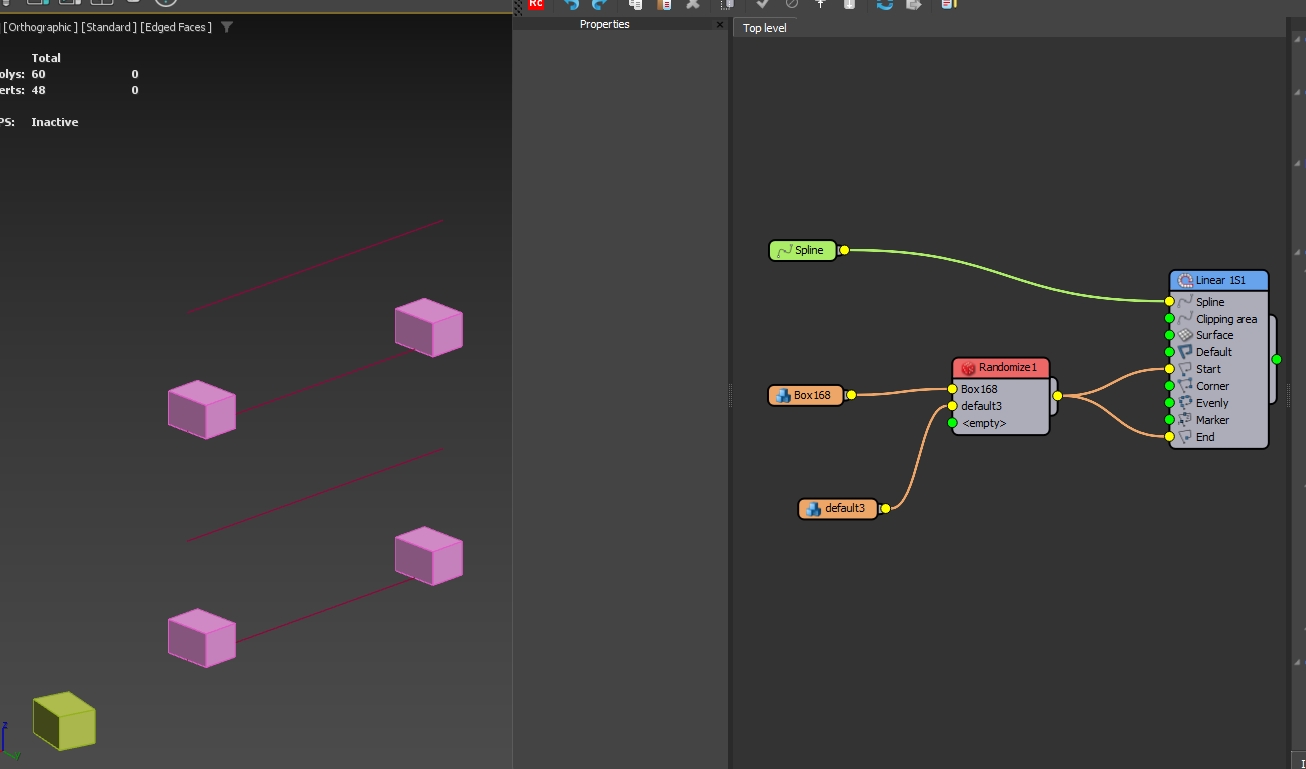

И снова проблема с рейлом: необходимо распределить объект по сплайнам так, чтоб он был либо в начале сплайна, либо в конце. Но при этом на одном сегменте объект не должен повторяться дважды (быть и в начале и в конце сегмента). Возможно, что на сегменте вообще не будет объекта, это допустимо.
На сайте c 17.04.2013
Сообщений: 228
Забыл уточнить, что для селектора надо добавить параметр. В нашем случае это рандом число. от 2 до 1. Как добавить параметр index в ноду selector это отдельный вопрос, который в туторах часто встречается.

круто!!! Огромное спасибо!

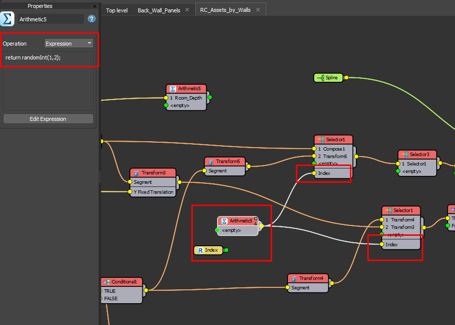

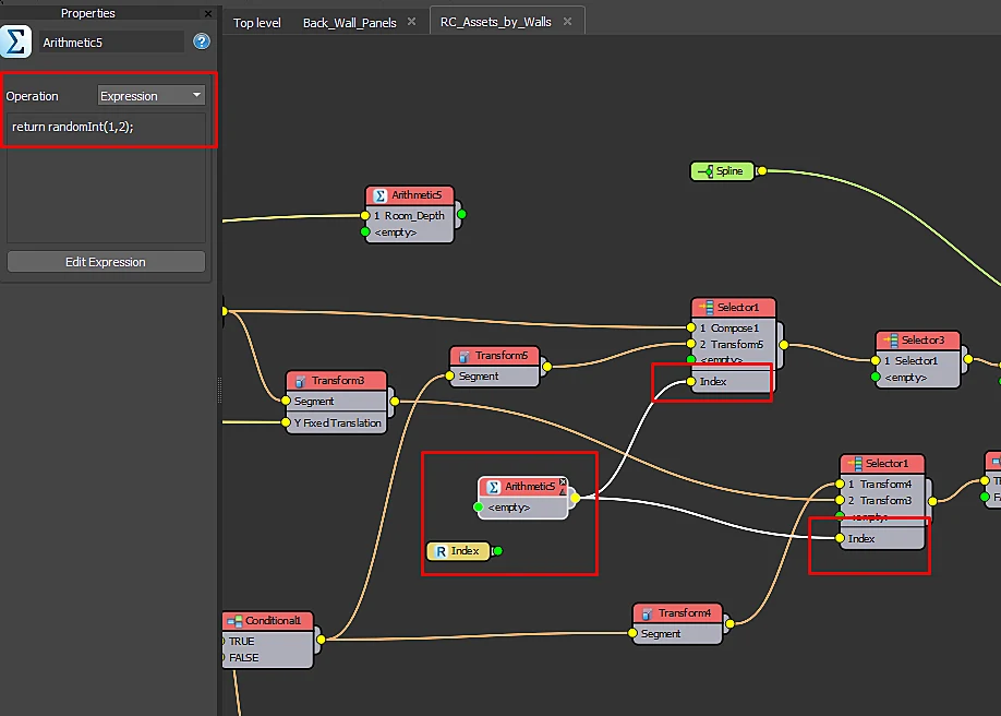

Добавлю предыдущую идею.
Можно использовать Arithmetic вместо Index
