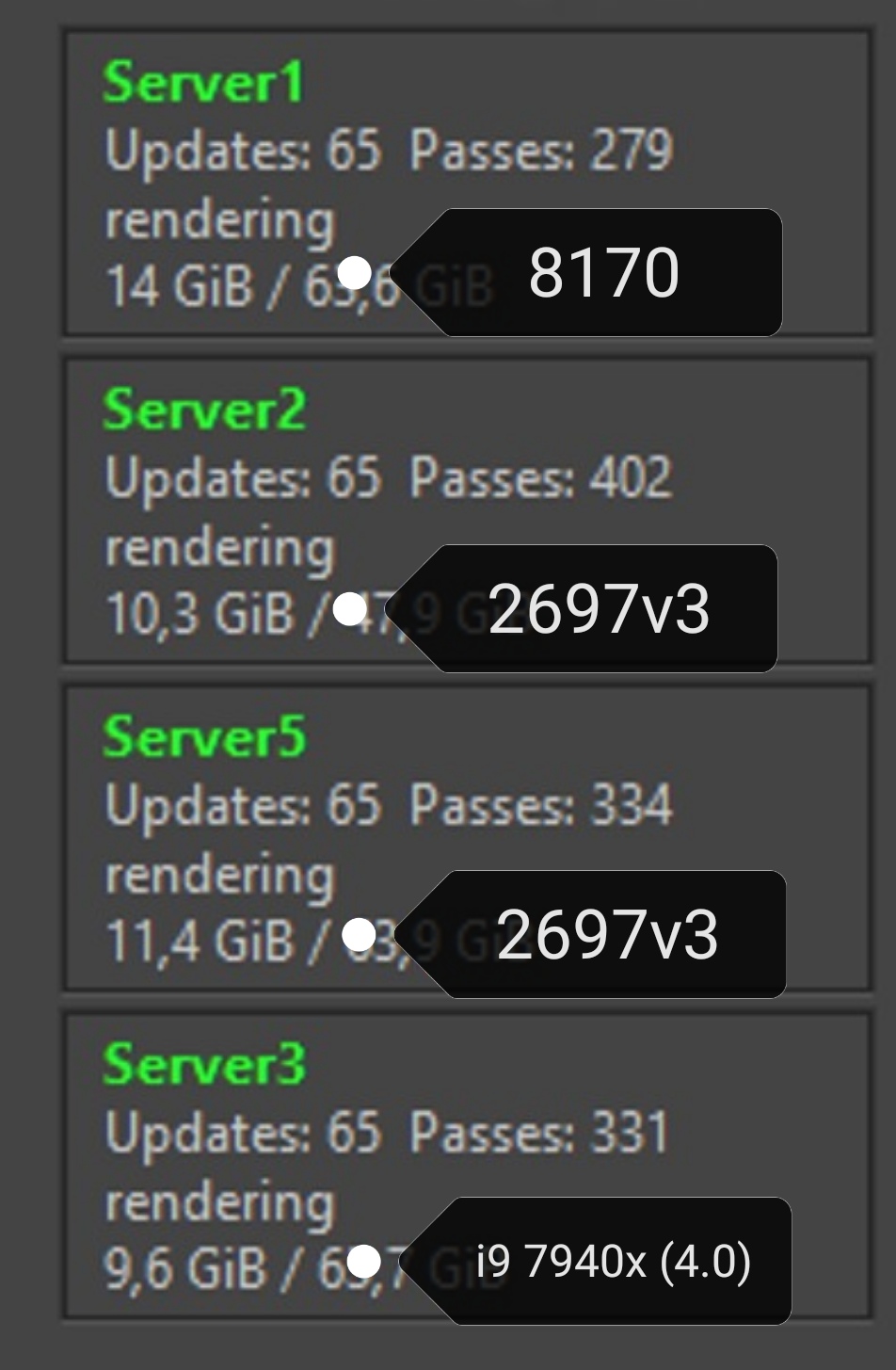

Всем доброго времени суток, с праздником всех Архитекторов!
Друзья, имеем 4 ноды. Все они на парных процессорах, кроме того который штеуд и9. Сегодня на каждом из них установили свежую Вин10, Макс и корону. Необходимость была из за замены hdd на ссд. И о чудо, по результатам рендера огромной сцены нефтебазы, я вижу что 8170 показал наихудший результат, а среднячок на 2697 самый топовый. Как это понимать? Я допустил, что пасс массу не рознь и они могут быть разными по сложности вычислений. Это верно или я несу чушь? И как вообще должна распределяться сцена, что влияет на это распределение при условии одинаковой скорости жёстких, памяти и сетки? В приложении результаты рендера этой самой схемы.
Сообщений: 10737
картинка бьется на части и каждая машина рендерит какую то свою рандомную часть, отсюда и разное количество пассов от каждой, тут у вас даже 2 одинаковые машины выдали разное количество пассов
пс еще есть нюанс, платинумы нормально работают только на оф дистрибутивах винды, метод активации тут неважен, а на левых сборках с ними происходят чудеса и нестабильная производительность

Спасибо за ответ! Про оф Винду не знал, завтра попробую переустановить.
Сообщений: 10737
явный показатель, если есть проблема с виндой - заниженные результаты в вирей бенче, синебенче и корона бенче или же нестабильные результаты в корона и вирей бенче с большим разлетом значений
для синебенча r15 разлет в 300-400 баллов между прогонами теста это нормально на платинумах
