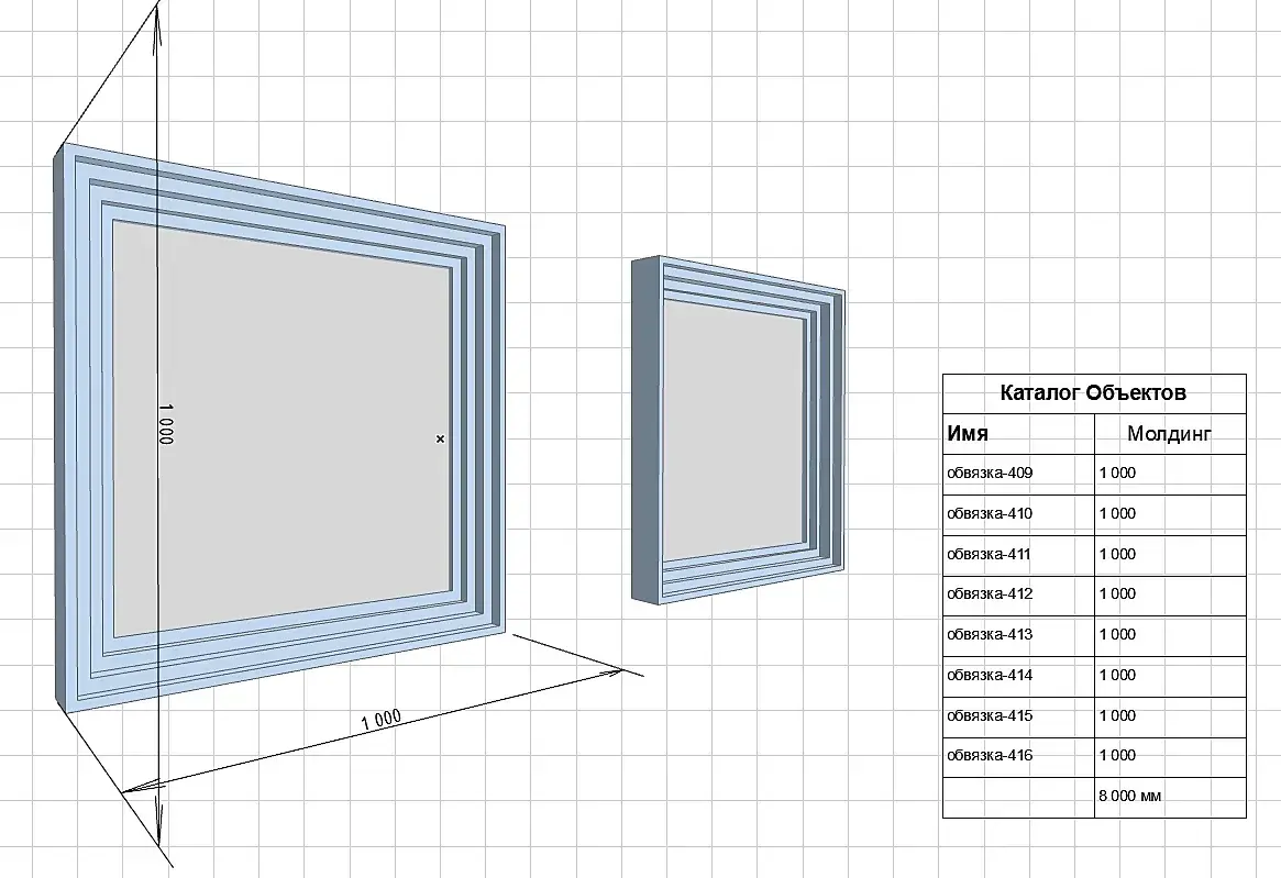

Для вертикальных элементов алгоритм аналогичен:
☺ Достаточно расставить колонны, затем
☺ придать им профиль лепнины (сложные профили),
☺ Занести их в тот же слой, что и горизонтальную лепнину,
☺ далее создать отдельный каталог для вертикальных элементов лепнины. Настраиваем:
☺ Не забываем поставить в настройке АйДи (Поля каталога) режим суммирования (Знак Сигма).
Завершающий маневр- поСтавим галочку "Показать одинаковые элементы как один элемент"
☺ НАСЛАЖДАЕМСЯ!!!

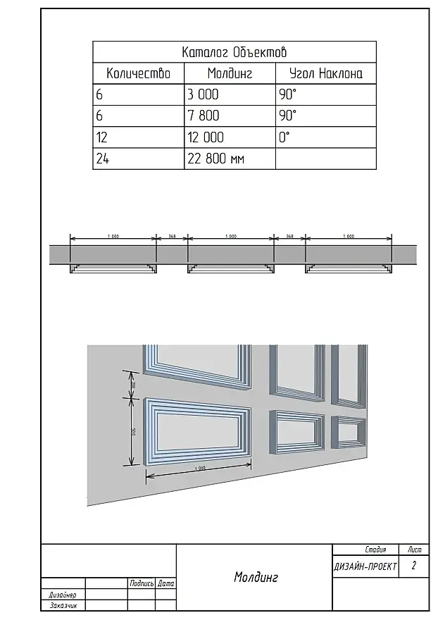

Немного продвинулся в расчетах молдингов. Делаю их через навесную стену с прфилем - длина модлдингов считается. И вертикальные и горизонтальные сразу.
