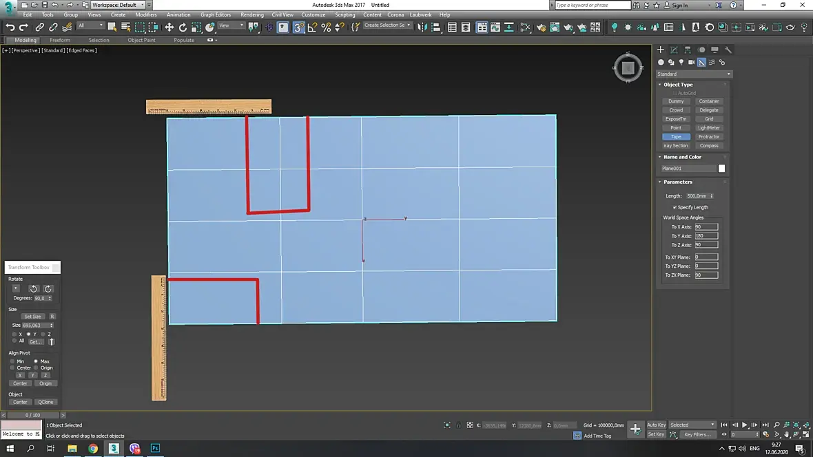

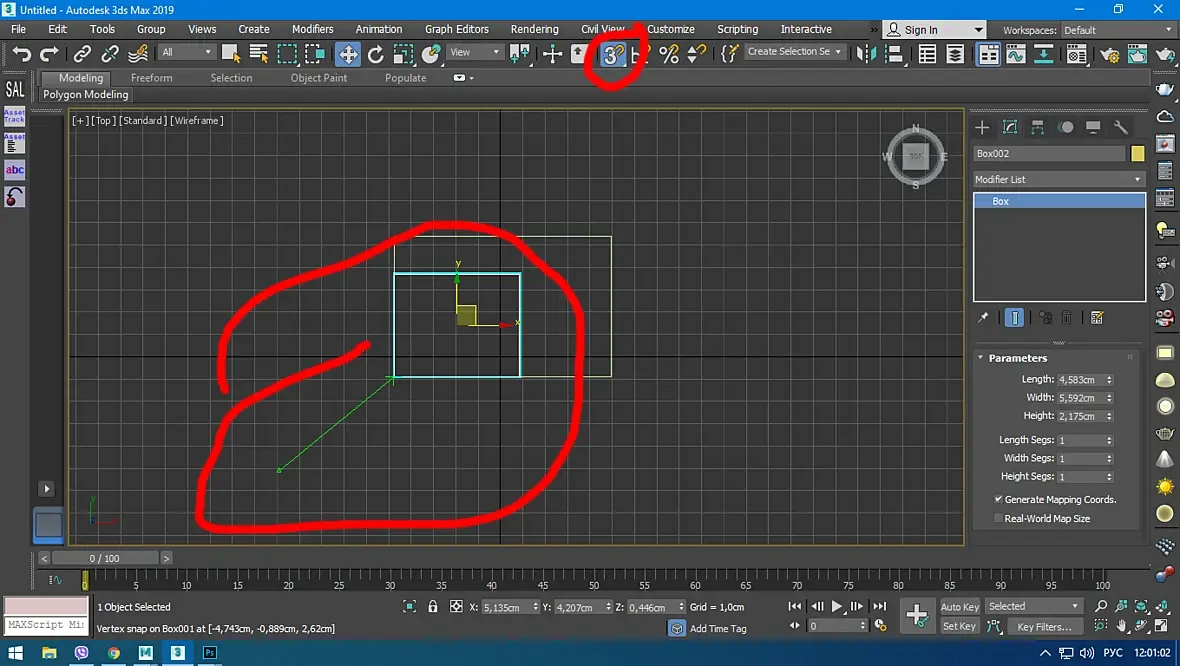

Всем привет. Столкнулся в максе с проблемой расстановки размеров. Раньше работал в скетчапе и там было очень легко, взял линейку, вписал размер и оно расставило точки, по краям того размера, которого я вписал.Возможно ли в максе также удобно и быстро расставлять размеры ?Вот пример, хотелось бы наметить размер этих прямоугольников, допустим на 325мм от левого угла и потом вырезать его

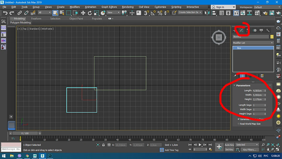

Размер? вы можете выбрать ректангл создать-этот прямоугольник,да и посмотреть какого он размера.Если прямоугольник есть,то можно выбрать его и зайти в Utilites там Measure и там будет указан размер объекта.Если я конечно всё правильно понял.Ну либо Create там Helpers там Tape .Да и измеряйте что хотите

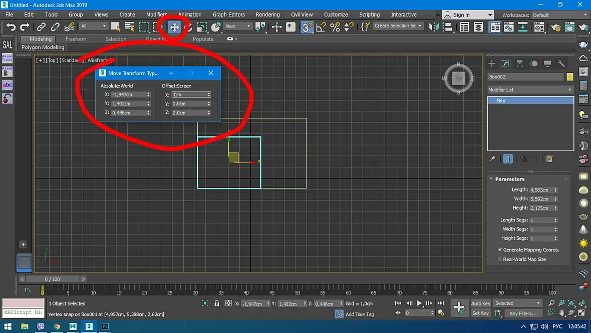

Я обычно сохраняю как DWG Тащу в архикад и там легко и просто проставляю все размеры.

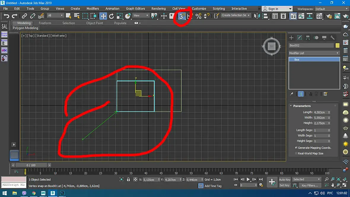

Ставите его с привязкой в левый угол.Потом правой кнопкой по вашей кнопке мув.Вылетит табличка и там OffsetScreen и ставьте там на сколько и куда.Либо в низу экрана где указаны координаты X Y Z нажмите слева кнопочку absolute mode transform type - in и вбивайте координаты на сколько хотите смещать

тут размеры ставятся.
тут привязка включается и перетягивается за левый угол в левый угол
тут выбираем насколько подвинуть
На сайте c 11.05.2020
Сообщений: 22

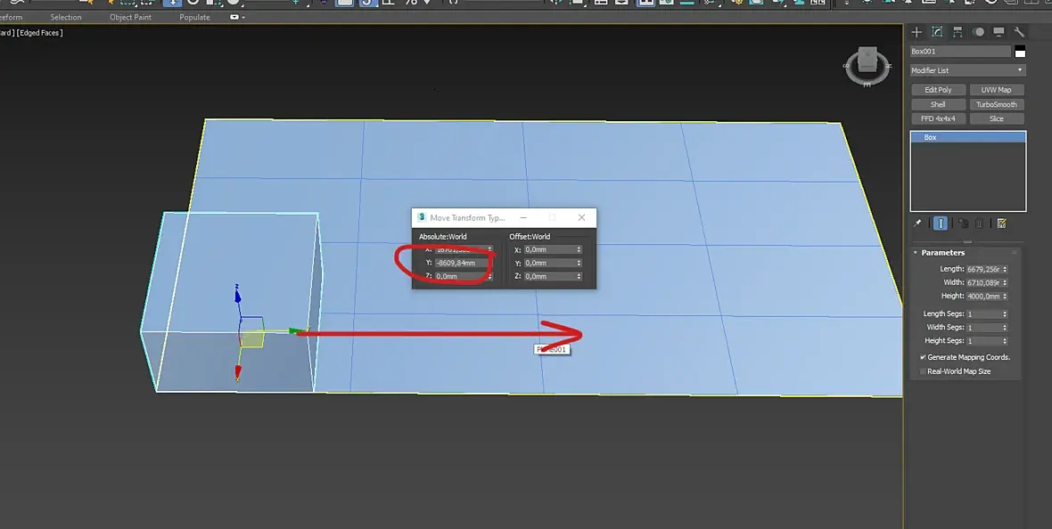

Ну вот, вышло так. По Y -8609mm, то есть мне надо будет каждый раз высчитывать ? Типо 8609mm - 325мм ? Или можно как-то обнулить эти цифры?

тут надо играться со правым столбиком, он отвечает за смещение фигуры на нужное расстояние.

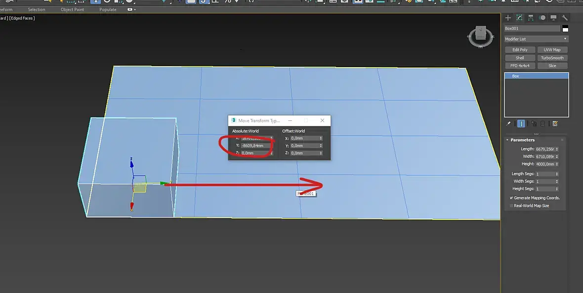

vlad5538 Не мучайтесь.Нажмите эту кнопку.Справа будет ваше смещение
прикольно, не знал.

Спасибо. А если это надо перемещать не бокс, а именно ейджами манипулировать, что бы создать нужную площадку из плайна, вырезав из него ненужные части. Сделать вот такую площадку, с точными размерами

vlad5538 Не понял.Выбираете эйдж и внизу на сколько его переместить указываете.Видите справа?Там X Y Z и значения.Это на сколько смещать будете.Да чего угодно.Рёбра, полигоны, вертексы, объекты.Какая разница?

Цитата Evilis:
В скечапе это инструмент "Рулетка". А то, что вы изложили - выставление направляющих при помощи рулетки по кастомным размерам. В максе такого и близко нет, только "костыли" на выбор.
Как вариант сплайнами. При необходимости после и "нарезать" можно.
