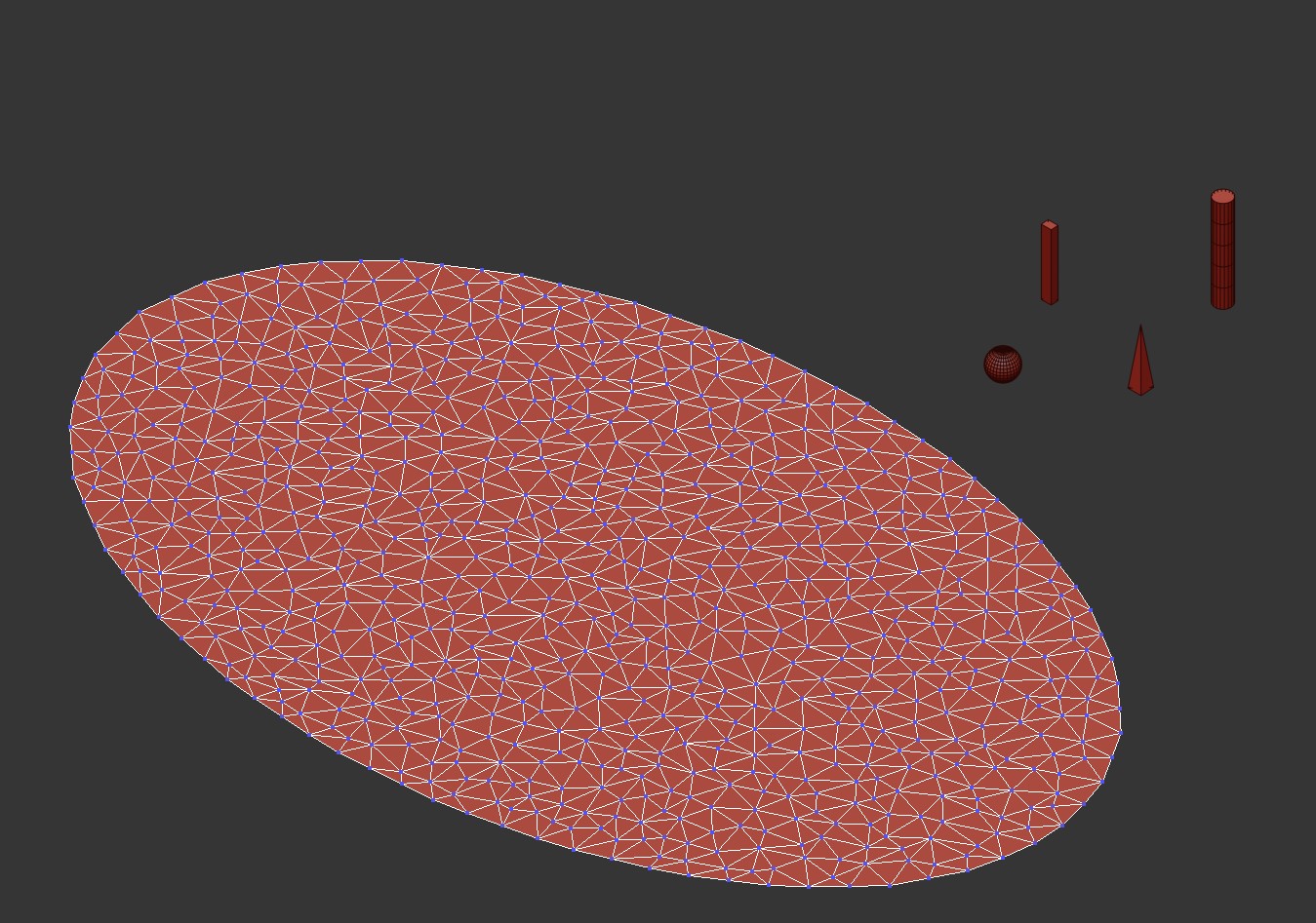

Коллеги добрый день!

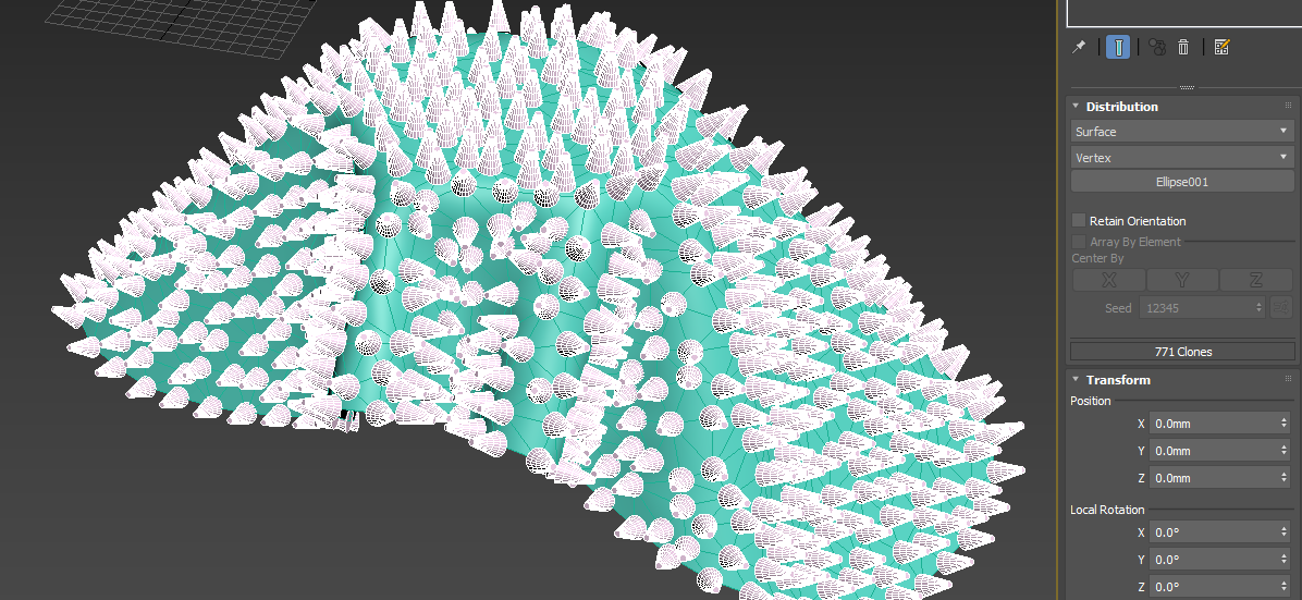

А какие способы существуют для того, чтобы расставить разные объекты рандомно по точкам сетки ? И чтобы можно было их еще всяко повернуть рандомно и отмасштабировать. Что то в скатере такого не нашла, возможно просто не знаю где искать)
На сайте c 16.02.2021
Сообщений: 56
Цитата Holy3D:
обычный модификатор Аррэй в режиме Вертекс
эммм) не вижу в модификаторе режима точек) Сетку вижу, радиал, сплайн и поверхность
На сайте c 19.02.2011
Сообщений: 4219
Elena_S21, в surfase имелось наверное ввиду, по точкам. Но это не решает проблему случайного распределения нескольких объектов.

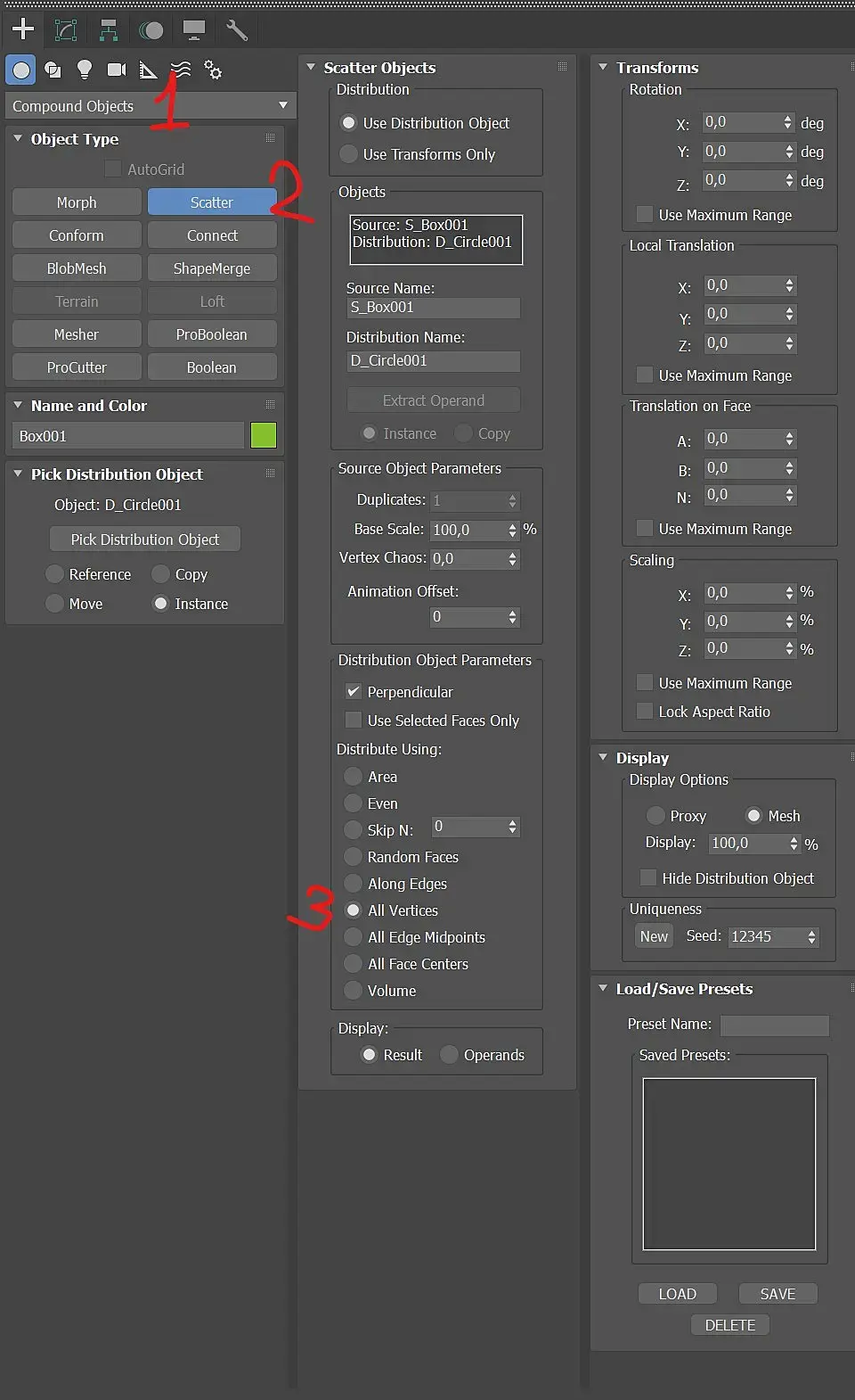

Сообщений: 3655
Цитата Elena_S21:

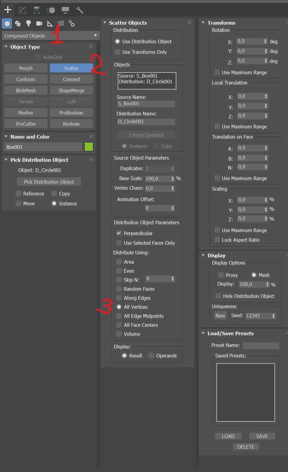

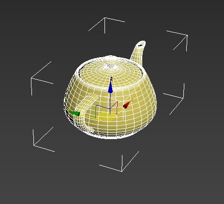

Обычный максовский скаттер:
это супер! а несколько объектов на одну поверхность же не закинуть? задачка как раз такая(

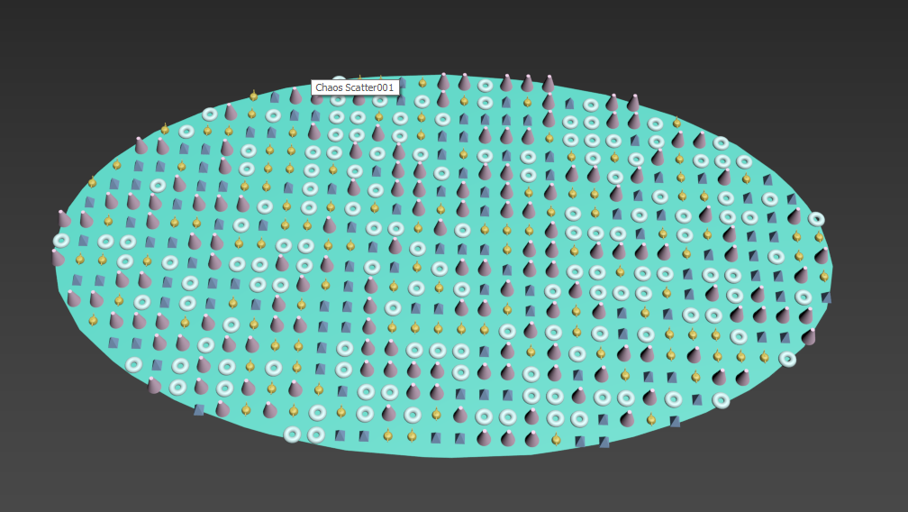

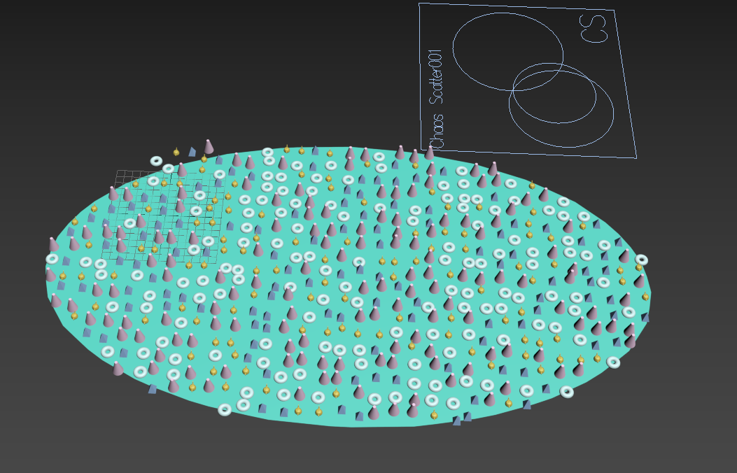

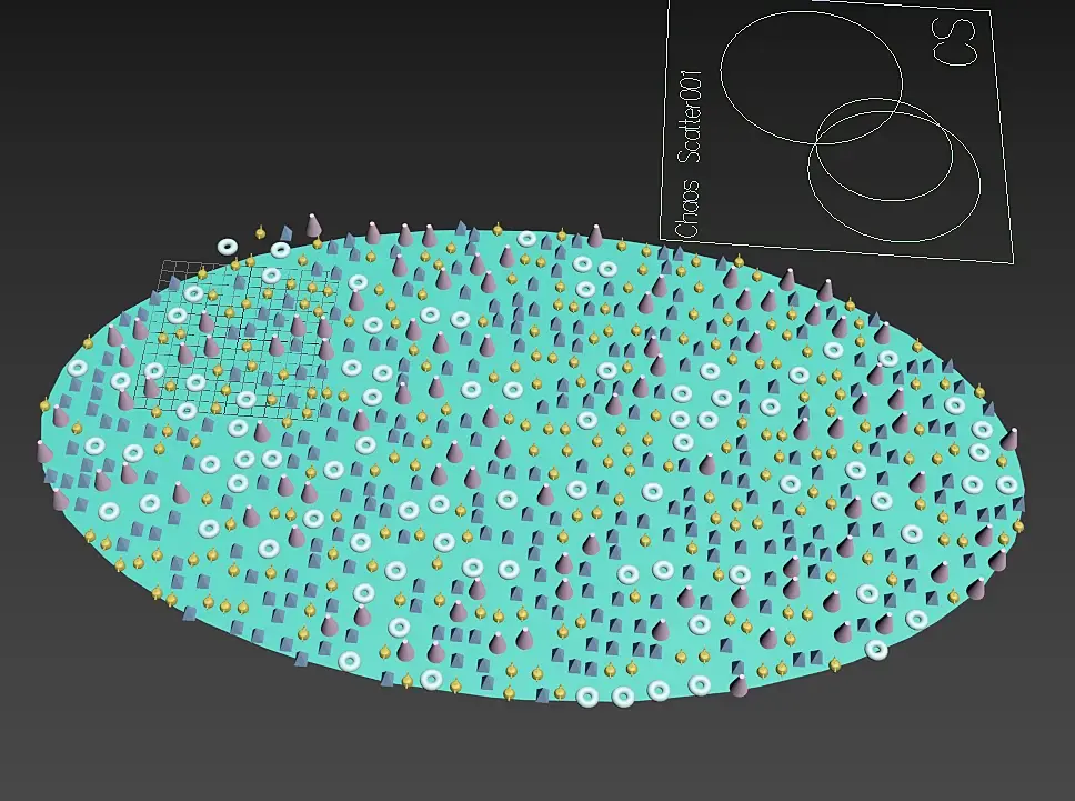

Почему именно по вертексам? Это принципиально? Может обойтись chaos scatter где можно задать как им стоять на поверхности, там сразу несколько объектов.
Сообщений: 56
надо чтобы на равном расстоянии были объекты. это прямо как шаг у сетки
 в скатере все равно это как повезет, тут кучка тут плешка)
Сообщений: 4219
Elena_S21, это решаемо скаттером. Либо рандомно, но с добавлением коллизий.
Либо по UV, сеткой, но с добавлением смещений. И с коллизиями если надо тоже.
Может вам и смещений не надо, точно по сеточке

да да,вот так) я просто скатер не так хорошо знаю. спасибо большое! пойду экперитментировать

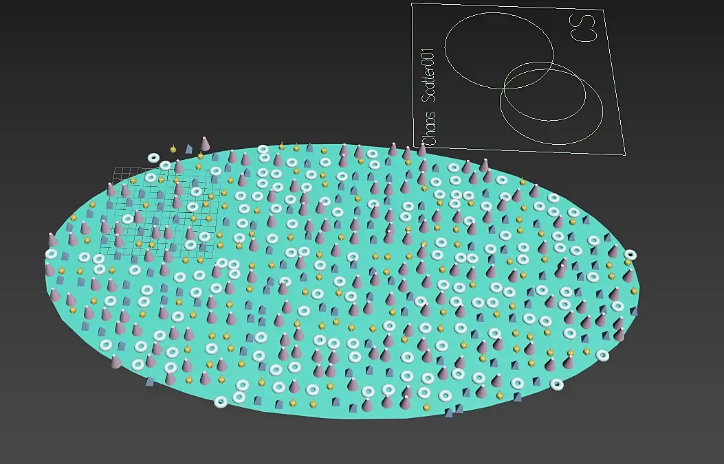

Сообщений: 4219
Avoid collision - 100% это границы бокса от размеров объекта. Если изменить цифру, границы сместятся.
Вот эти. Если соседний объект залезает за эти границы, он удаляется. Нужно будет увеличивать плотность, чтобы объектов виртуально было больше, с учетом удалений.

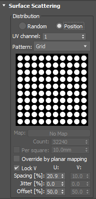

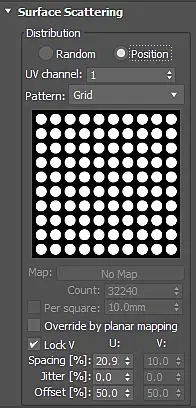

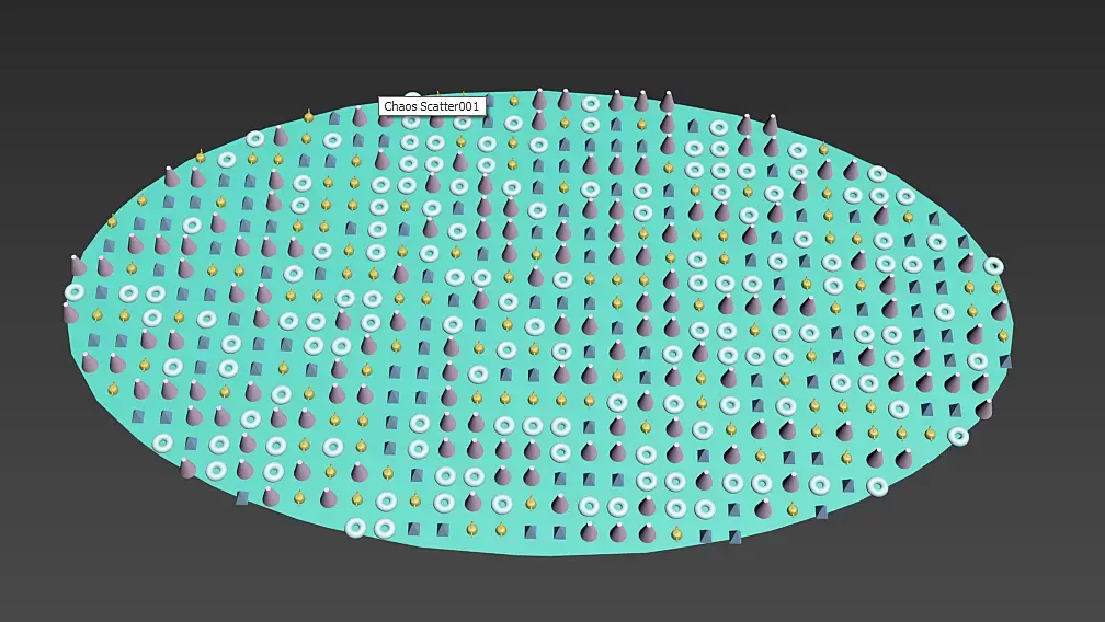

А это - поставить их сеточкой, но это на основе UV координат. Так что они нужны правильные. Квадратные, и нужного размера. Внизу Spacing крутите для точной настройки от квадрата uv. Вообще там крутилок не так много, если все покрутите, увидите уже во вьюпорте.
