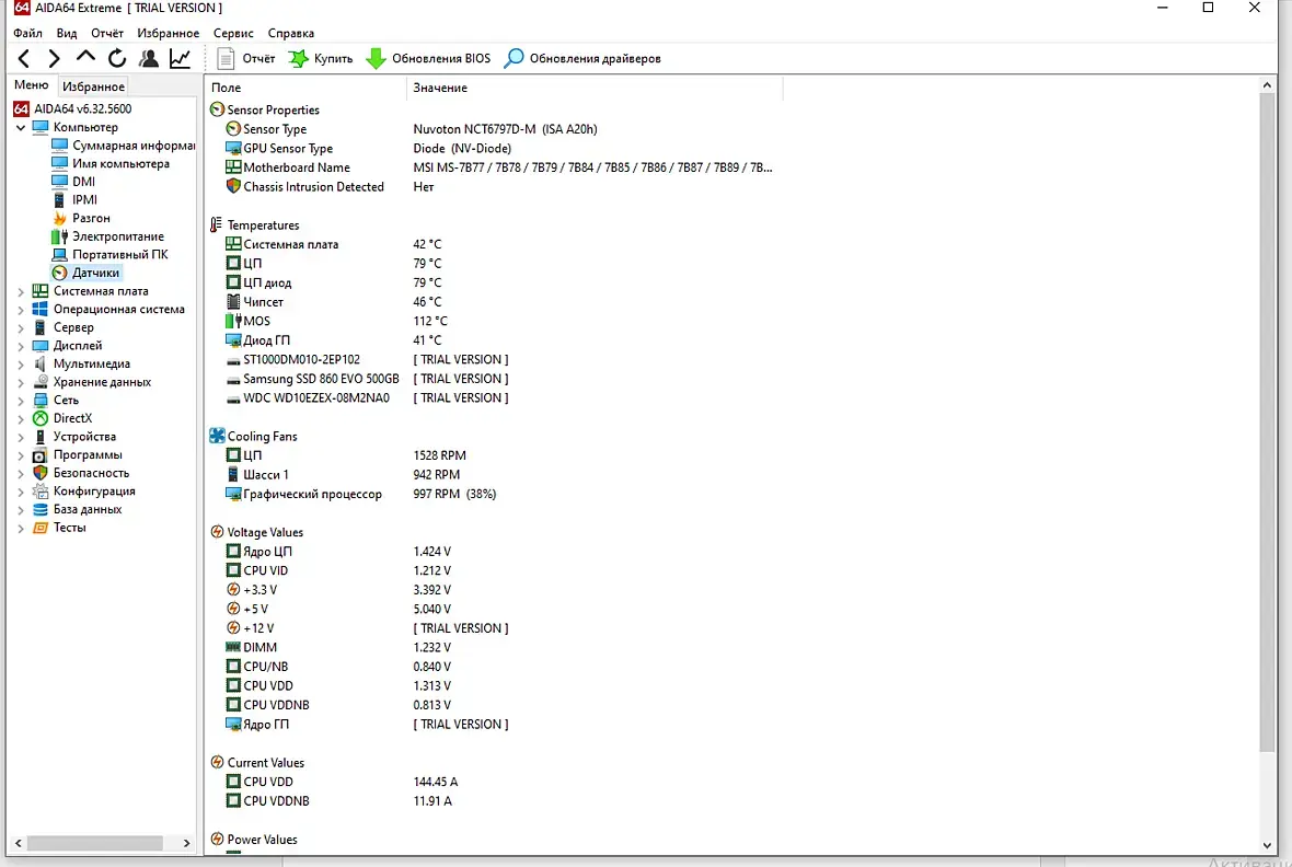

Подскажите в чем может быть причина, до этого была материнка ASUS ROG Strix B450-I Gaming все было ок, решил поменять материнку на MSI B450M BAZOOKA MAX и стал так греться проц, может есть какие то причины или может кого такая же материнка?

Здравствуйте, подкючил все по тому же принципу как и было на старой материнке, все четко. Материнку под проц подбирал, правда бюджетная больно, Вентиляторы да, увеличивают скорость, и я подозреваю что на максимум, но это не точно. А про вольтаж интересно, где можно посмотреть эту инфу?)) Прикрепляю скрин с аиды

Спасибо! Уменьшил вольтаж до 1,275 температура упала на 10 градусов, что уже меня устраивает в принцепе, частота процессора при рендере 3,9 что тоже хорошо как по мне.
