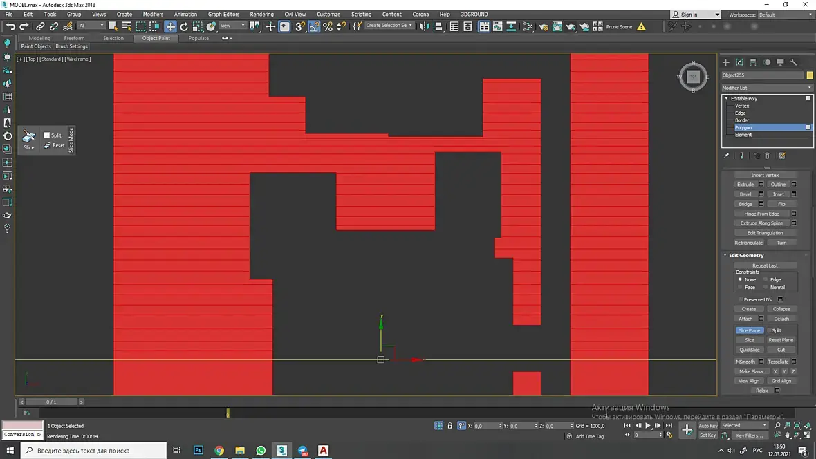

Цитата fresh235:
Доброго времени суток! Не могу решить следующую ситуацию: импортировал файл из архикада (домик и небольшая територия) в 3дс макс, хочу назначить траву для плоскости с помощью VrayFur. Но сначала хочу разбить импортированую плоскость на полигоны 200х200 мм и потом уже задавать параметры VrayFur. Как мне это лучше сделать?В 3ds Max я не опытный, можно сказать только учусь. Очень нужен Ваш совет. Спасибо
Я например делаю так: Конвертирую плоскость в эдит поле, далее слайсом рублю на примерно равные полигоны. долго но зато работает 100% на любой геметрии

Слайсить вручную это конечно мощно :)

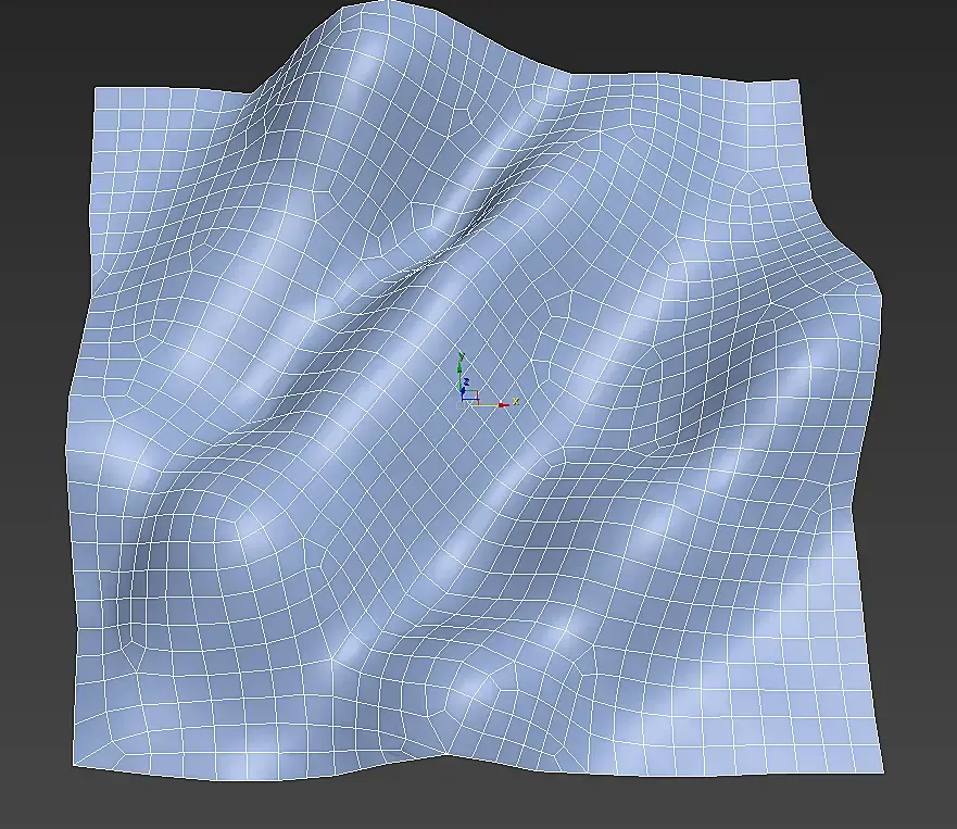

Запускается он также как и все скрипты, либо вытаскиваете макрос на панель или меню, либо каким-нибудь поиском по X находите populate.
И кстати раз это скрипт (он даже не обфусцирован), то значит должен работать на всех максах. Проверил на 2021, работает.
Не знаю насколько он актуален для последнего макса с Retopology модификатором, но популейт я бережно храню т.к. его сайт давным давно помер.
___
Вот например retopology
Он не лучше и не хуже, он может подойти для задачи или нет. Так что, берегите популейт :)
