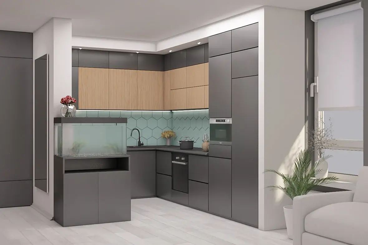

По кухне я дам больше картинок, там больше всего жену смущало что я стены красил в шахматном порядке, а мне наоборот так больше нравилось и меня это не смущало)

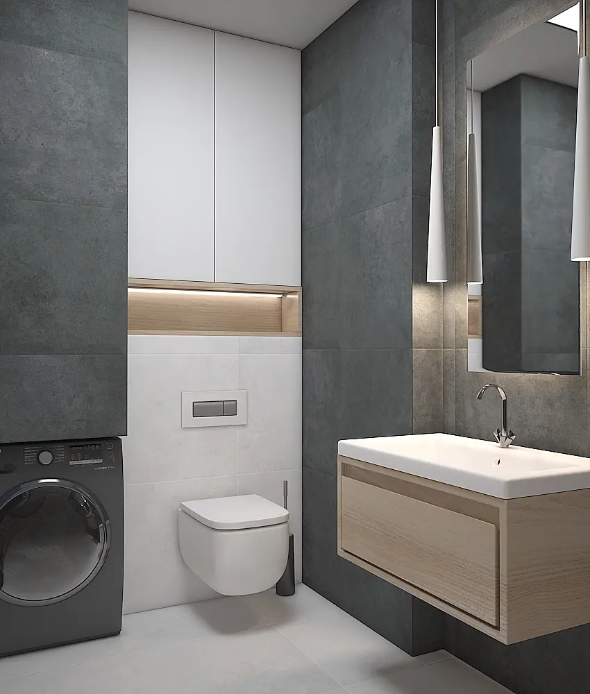

В плане дизайна мне не очень понравилась кухня, очень одиноко смотрятся верхние кухонные фасады под дерево, надо поддержать или столешницу сделать такую же, или внизу под столешницей пустить такой же материал. И на этой же визуализацией, над зеркалом нужно всё-таки заложить свет или бра, или точечник.

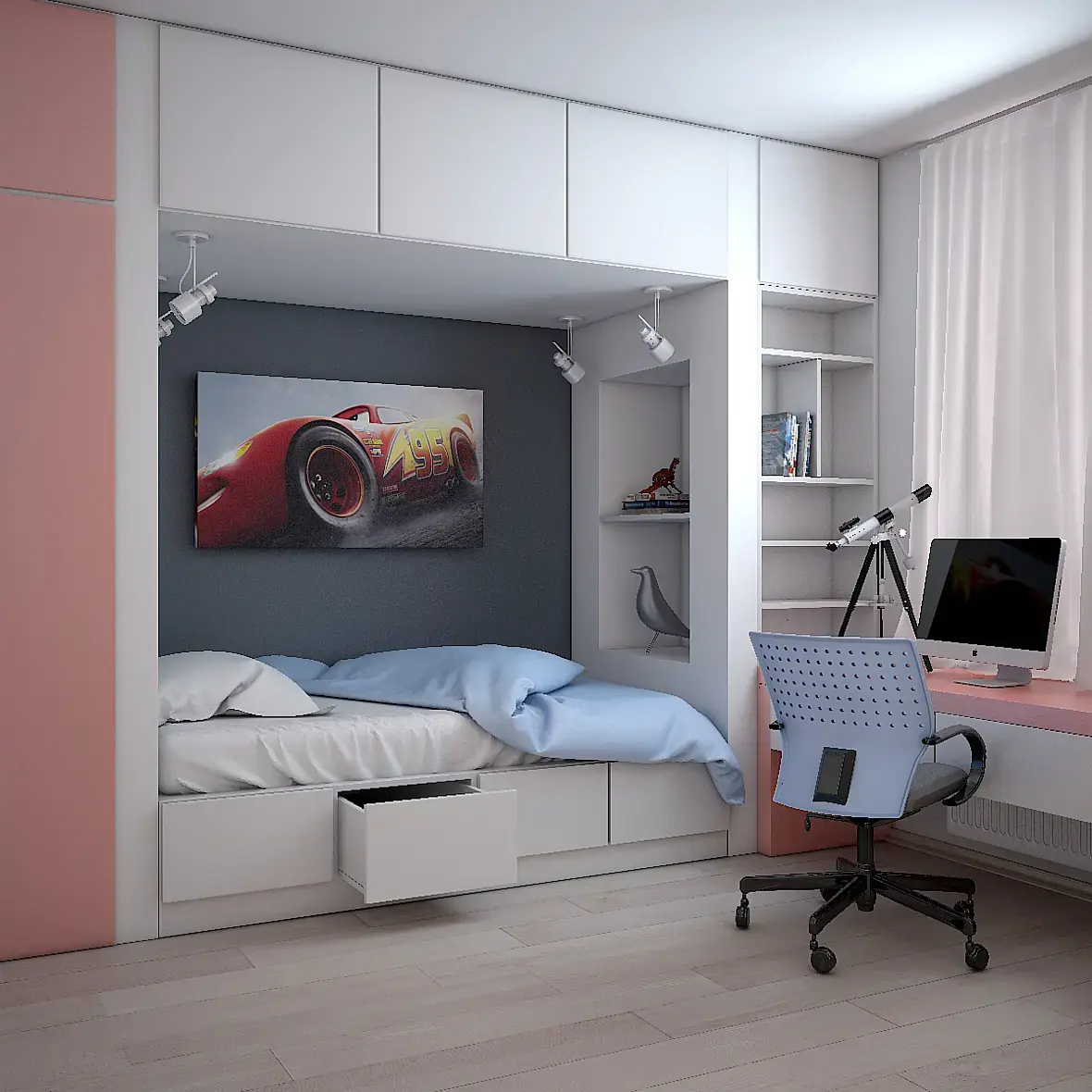

Что за конструкция над стиралкой?
Если шкафчик то зачем прям так впритык?
И над детской кроватью по моему лучше ленточный лед светильник сделать, чем 4 точечных. Или может точечные встроенные. А возле подушки ночничок.

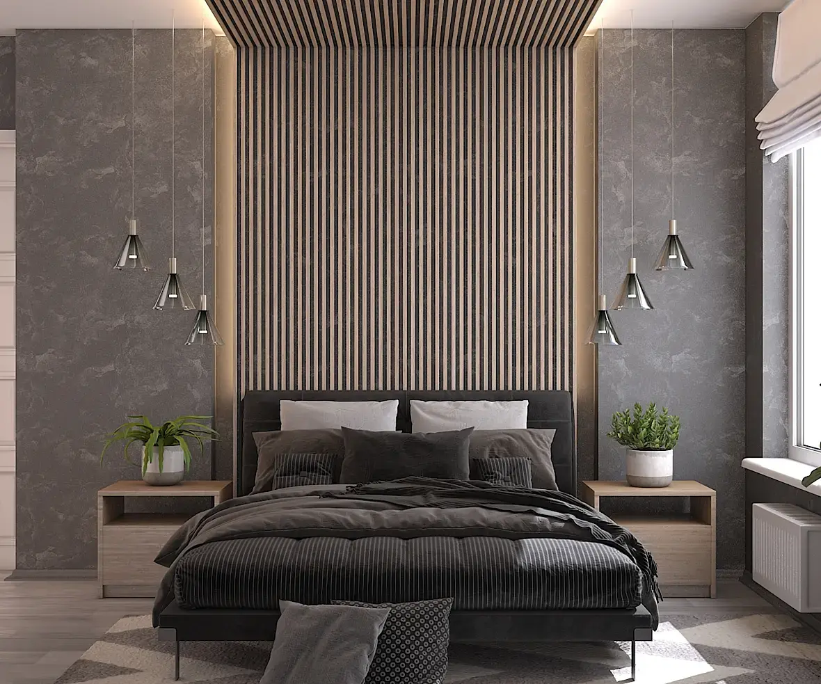

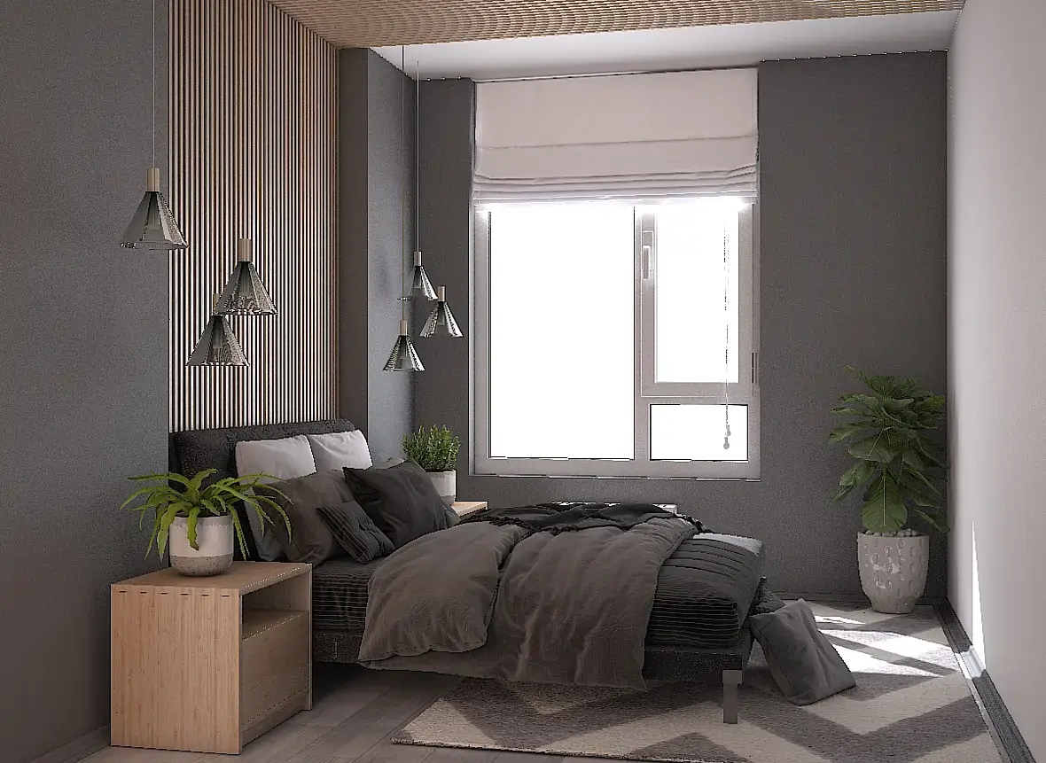

Спальня:
- симметричные по высоте светильники по обеим сторонам кровати смотрятся навязчиво, лучше развесить на разных уровнях, не зеркаля.
- такие шторы в спальне - ну такое... Лучше сделать обычные во всю стену, заодно и не самый симпатичный стеклопакет с батареей скроются.
- плинтус очень странный и много площади пола отнимает. Он действительно такой по конструктиву или сами выдумывали? Мне кажется, об него можно убиться однажды.
Кухня:
- плинтус (такой же странный, как в спальне) не может определиться, быть ему или нет)) Не у всех стен он почему-то есть.
- аквариум со страшненькой тумбочкой под ним выглядят очень лишними.
- цветовое решение довольно тяжелое, почти больничное (хотя атмосферу во многом само освещение создаёт)... Возможно, стоит пересмотреть преобладание тёмно-серого и добавить больше натуральных материалов. Дерево и плитку хорошо бы какими-то еще деталями им в тон поддержать.
- странные споты.
- света заложено на кухне маловато. Сейчас какой-то фейк, видимо, горит надо холодильником, но в реальности будет темно.
- момент по моделингу: фасады у Вас "дутые", проверьте группы сглаживания.

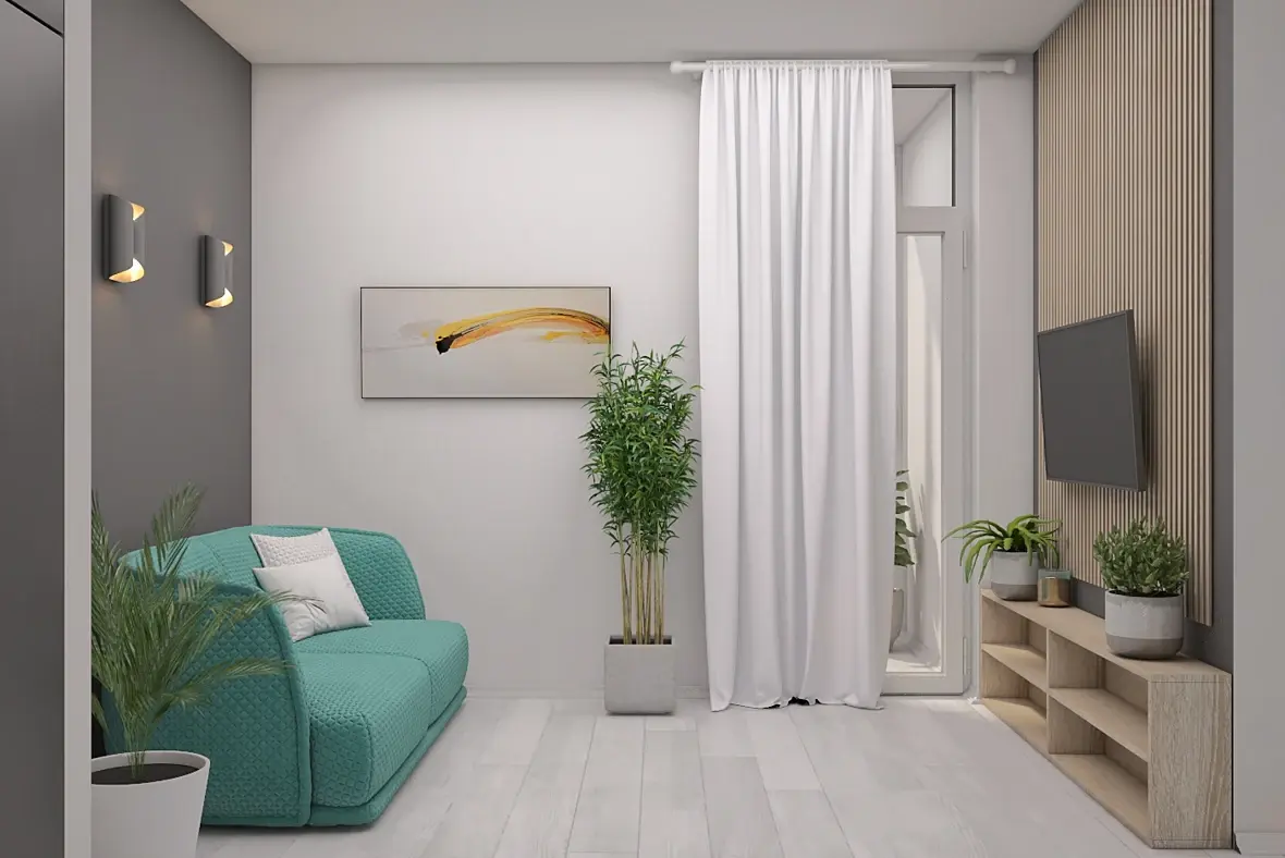

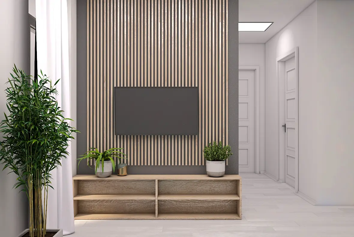

Зал:
- ощущение, что это зона ожидания в чьем-то офисе, никак не жилая комната, где хочется находиться.
- телевизор висит не по центру - раздражает :)))
- освещение тоже непонятное... Снова горит фейк у потолка. Бра высоковато висят.
- картина выглядит случайной, диван - тоже какой-то чужой. Ничто друг с другом как будто бы и не дружит здесь.
Ванная:
- душ перевесить нужно по-человечески, если вы убиться в этой ванной не планируете :) На серую стену.
- конструкция над стиралкой действительно выглядит довольно давяще.
- из света действительно только подвесы у зеркала будут? :)
Детская:
- пожалейте ребёнка, ему/ей же нужно пространство для ног под столом :)
- светильники страшненькие
- много разнобойных шкафов и ниш - выглядит неряшливо и тяжело уже сейчас, без особого наполнения. Хочется логики и связности.

Цветы уберите с тумбочек в спальне. И тумба под ТV с фасадами лучше будет смотреться, ощущение что недоделали!
Спасибо огромное) Кухня для меня - самое важное и мне она тоже не нравится
Над стиралкой - бокс где будет прятаться бойлер, я его не особо прорисовывал, т.к. размер самого бойлера еще под вопросом
Впритык да, но это скорее я сделал что бы не смотрелось дыркой, а по факту места там хватает и думаю зазор будет нормальный)
Согласен, детскую я вообще не хотел выкладывать, там многое нужно додемумать, но конструктивно мне она нравится
- странные споты.

По шторах в спальне - согласен, мне вообще кажется что лучше не роллеты ставить, а именно шторы, но жене это навевает "совок". Отчасти с ней согласен, но когда хороший материал и длинна - смотрится очень уютно
Коммент про плинтус порадовал))))) я его сам рисовал, не мерял) так что он был изначально для более реалистичного реднера, но согласен, в спальне он выглядит жутковато)))
Аквариум - нужно где-то его втулить, это место придумала жена, я согласился с ней потому что не придумал места лучше( его я тоже не особо прорисовывал, не та была цель)
По цвету кухни - согласен, я тоже хотел больше дерева, но жена чуть ли не на белом поле настаивает и кухню "вот так и все". Это для меня самое больное место)
По спотам - тут вообще отдельная тема. Анализируя работы других я увидел что визуализоторов интересует готовая картинка, а не натуралистичность. Споты у них не создают свет, а лишь бликуют для общей картинки. Я вначале пытался что бы они светили как мне нужно, но получался какой-то мрак))) и пошел о тому пути что есть)
По количеству света - возможно мало, да. Нужно пересмотреть
Дутые фасады - я тоже обратил внимание, мне тогда показалась что поменяв свет - они такими стали, но может и вправду я, внося изменение, забыл сглаживание включить или наоборот
Зал. Принял))) Но вот как сделать эту зону уютной, я так и не придумал(((
Ванная. По свету - есть плафон по центру один еще, его не видно) Место крепления душа уже будет как вы говорите))) хотя мне казалось что так мыться будет удобно, но выбрали ванную такую что и с той стороны стоять хорошо)
По детской понял) Я загрузил свой вариант, хот и не доработанный, рендера того что хотела жена я не делал, комп у меня не ахти какой и если будет время сделаю и выложу)
на счет фасад да - думаю и правда будет лучше)
