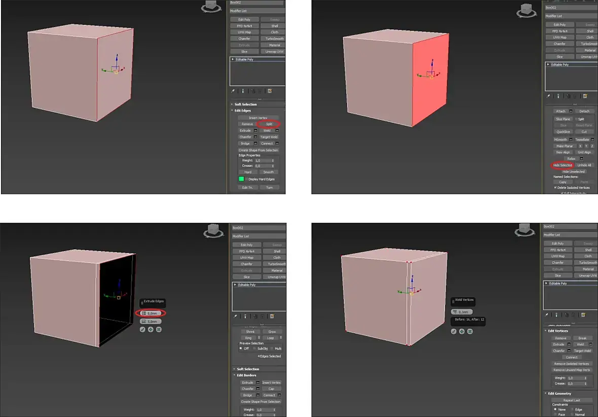

Есть ли инструмент или способ "разделить-продублировать" Edge.
Выделенный по периметру объекта, так что бы его дубль отступил на нужном расстоянии
внутрь объекта.
см. Пример на примере бокса.
1. Выделяем

Не знаю подойдет Вам этот метод или нет, но можно сделать так: сплит по выделенному еджу, затем скрыть отрезанные полики, потом еще раз выделяем уже бордер, делаем ему екструд, с параметром height=0, возвращаем спрятанные полики и велдим вершины.
