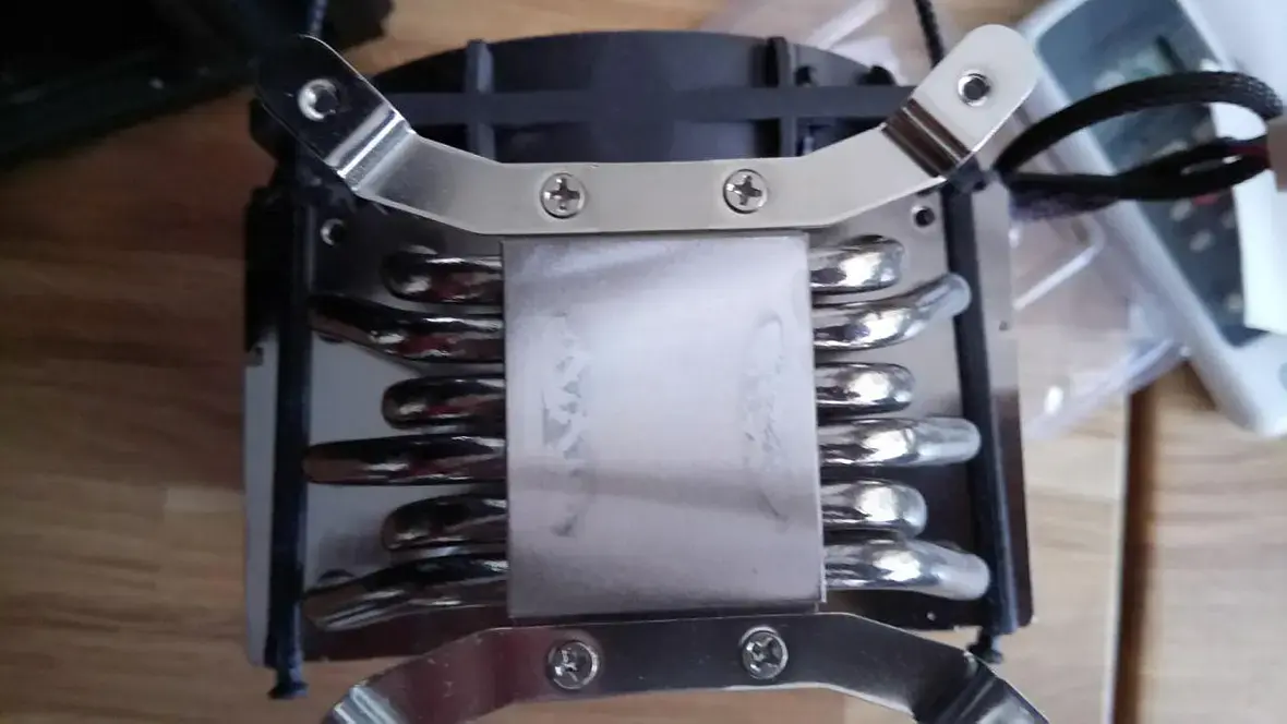

А сфотографируй еще в корпусе как стоит процессорный куллер, может его не той стороной поставили

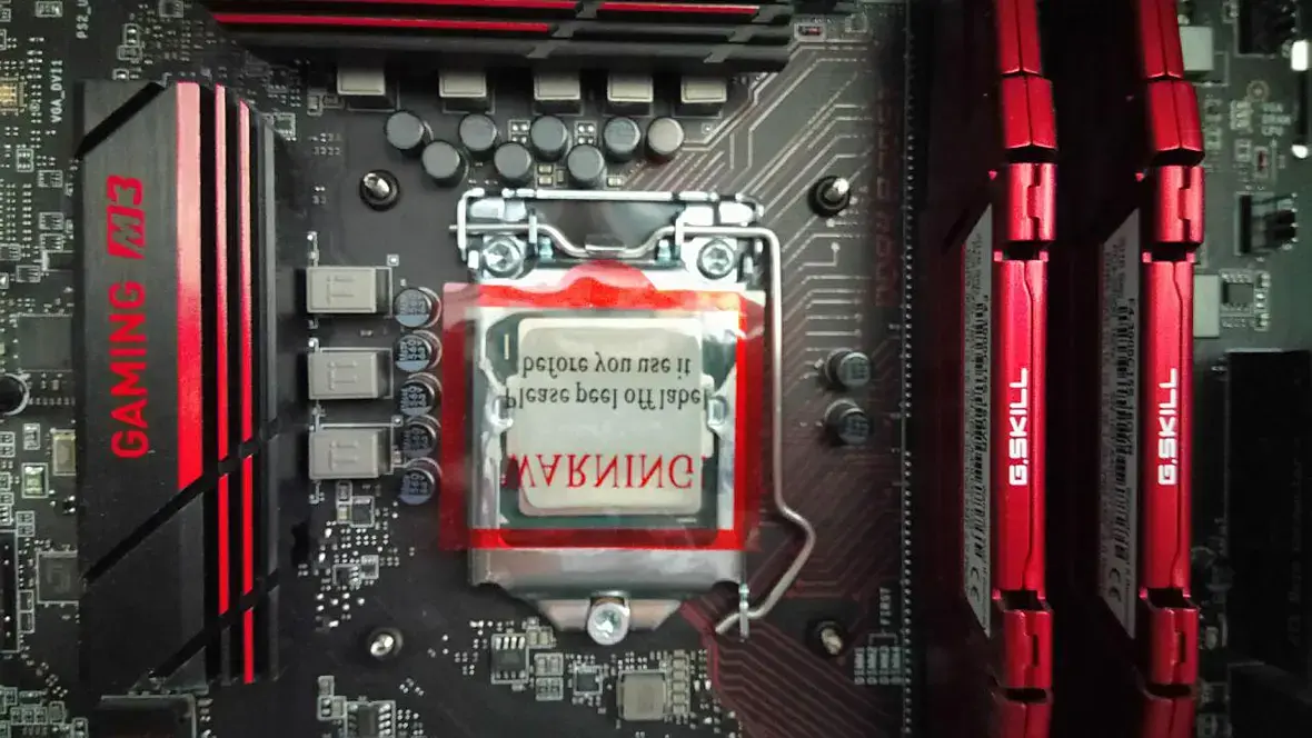

проблемма решена! я в шоке от того, что увидел под башней... как знал - собирать комп надо самостотельно, но тут ситуация была такая, что решил разрешить сборку третим лицам
не сняли пленку с башни перед установкой! теперь температура за 10 мин стресс теста в Аиде не зашла дальше 50 градусов, а до этого было больше 80

О-фи-геть! Я  думал это троллинг в интернете, а оказывается в реале такое. Если сборщик опытный, то, возможно, это всё же специально "диверсия". Есть вероятность косяка первой сборки, но должно сойтись воедино колоссальная невнимательность и отсутствие опыта просмотра каких либо обзоров по тематике.
Вот так цирк!)

Сообщений: 6985
unitedbmx
отличное фото !! ))) берем в колекцию......
Сообщений: 3637
Фото действительно высокохудожественное. Особенно прекрасен красный восклицательный знак и слова "WARNING, Tear the film off before use!!"
Если бы у автора был 2700X, а не 2700 проблема бы выявилась раньше.
Как ни вспомнить :
P.S. Теперь можете разгонять.

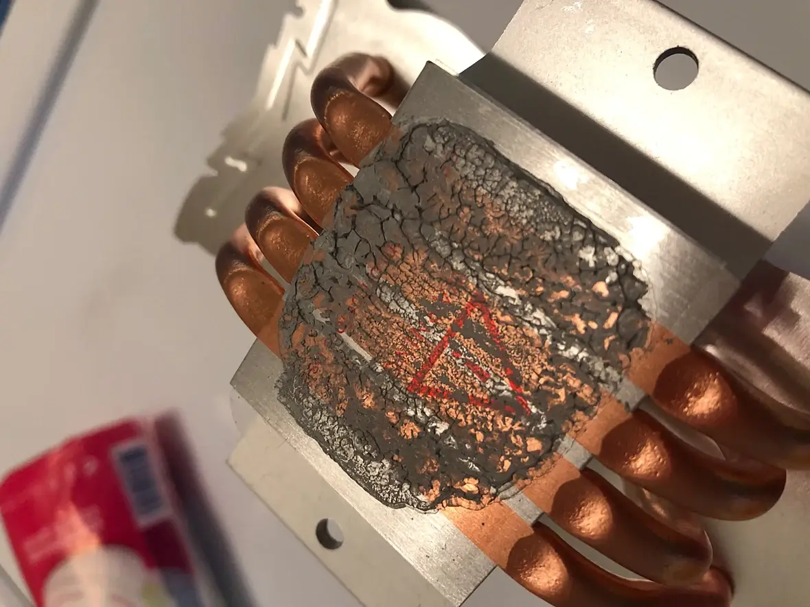

Сообщений: 6
Цитата unitedbmx:
У меня была точно такая же ситуация, до этого на наём рендерили около года в офисе.

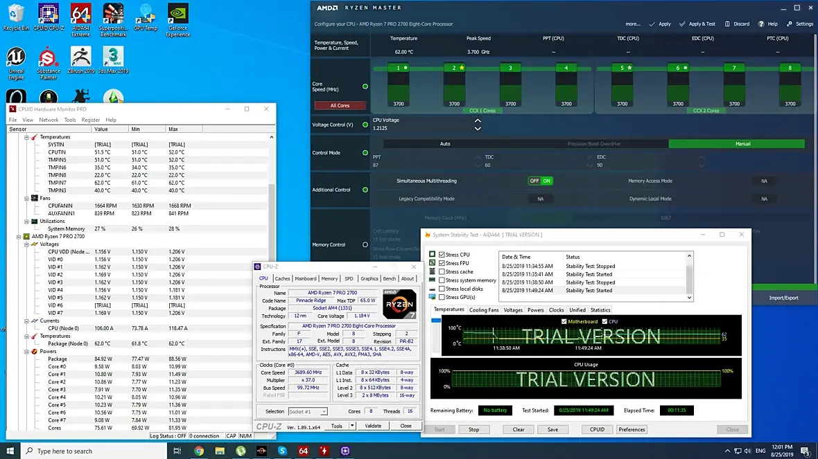

А теперь о разгоне, я попытлася почитать обо всех напряжениях, таймингах всяких, в общем сложно это, так и не пришел к пониманию того, что на что влияети у меня появилась идея, если я хочу догнать процессор 2700 до 2700Х , я же могу любого владельца попросить выписать из биоса все стоковые значения от 2700Х и просто вписать их в свой 2700, тогда я беспроигрышно получу стоковый 2700Х ?
Выставил частоту 3,7 и вольтаж 1.212Уже почти 10 минут система стабильно держится в нагрузке и 62 градуса не преодолеваетКак считаете друзья, стоит ли на этих частотах оставаться и в БИОС их вносить ?До этого частота была в пределах 3,4 всегда с вольтажом чуть больше 1.0

Вольтаж и температура в норме..... оставляй так, если комп будет зависать добавляй вольтаж у меня сейчас рендерит 1,25 вольтаж (частота 3,5). Многие поднимают до 1,35, но при этом поползут температуры.
Поставь CPU-Z и там сравни свой разгон и 2700x

не зависвет, 1,5 часа стресс теста все окно мне кажется можно наоборот еще больше попробовать понизить вольтаж, насколько я знаю, именно он и убивает процессорскажу больше, на 1.35 процессор спокойно 10 минут работал в стресс тесте на частотах 3.9 , но думаю это лишнее издевательство ужеи еще я не могу разобраться какой принцип работу турбо буста, и можно ли его тоже увеличивать ? или он автоматически растет, при росте основных частот ?

Уже два дня разбираюсь с похожей ситуацией. Решил залезть в биос и посмотреть, что там вообще у меня происходит (комп собирали в сервисном центе). Увидел, что его разогнали. На стоковых настройках в боис комп запускается, а вот если переношу в боис настройки с AMD Ryzen Master - реакции никакой, просто не подгружается. При том я добился тоже хорошей температуры и вольтажа. При 3700Ghz, 1,175v, 61 градус при рендере. Как теперь это запустить через боис?? не пойму
