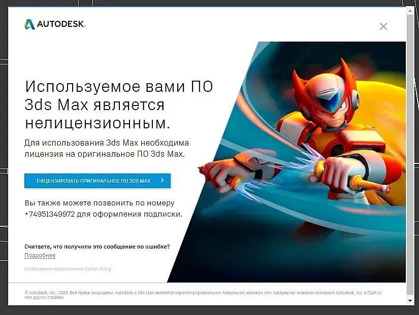

Всем доброго! Чтобы не плодить темы по мелочам, напишу тут. 3д макс уставновлен на компе уже года 2, крякнут конечно же. А вот сегодня начало выскакивать вот такое окно, при этом макс как работал так и работает, выскакивает ровно раз в 10 мин. Кто-нибудь сталкивался с этим?
2016 версия макса, корона 3 фикс2
